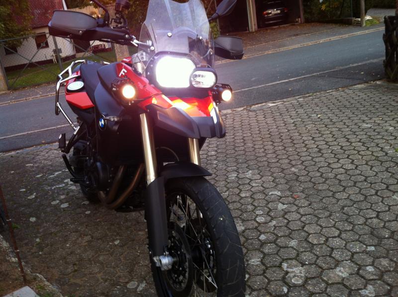

Hab an meiner F 800 GS die Touratech Nebler verbaut
dazu habe ich noch ne kleine bastellei bei den normalen Birnen gemacht HUST "XENON".
Hab das problem das ich von 3/10 jeden tag in die Arbeit fahre und auch gerne mal abends zu Kumpels usw und es am Land stock duster wird bzw im frühjahr und herbst der nebel oder bei Regen die aufgemotzten Scheinwerfer verkraften es super,die Rennleitung hat bisher nix festgestellt ein bekannter von mir ist auch schon durchn TÜV ohne doofe fragen durchgekommen.
Ich werde mir sicherheitshalber normale birnchen und nen schraubendreher einstecken falls die das sehen das ichs kurz umbauen kann also beim Tüv :D.

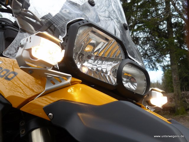

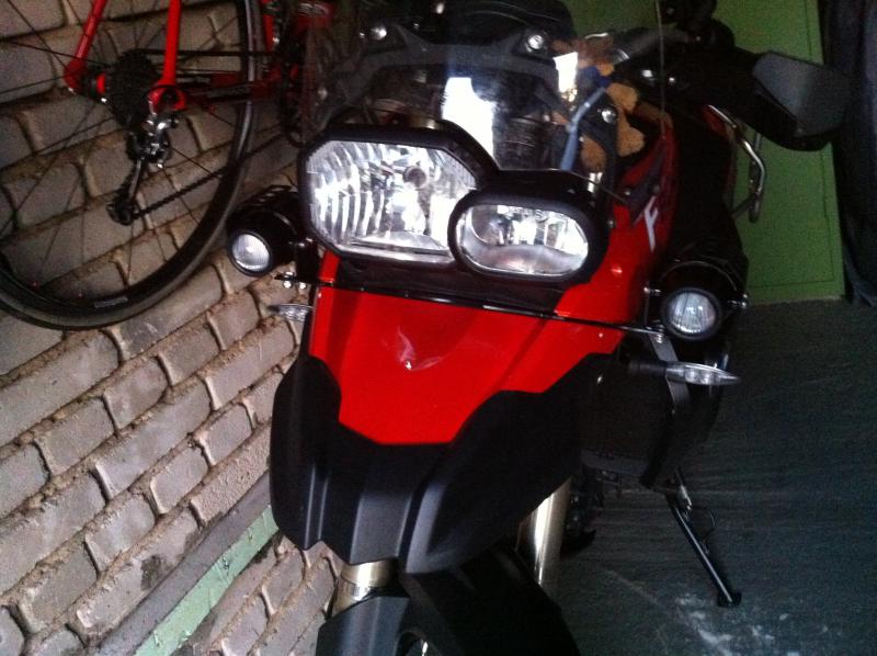

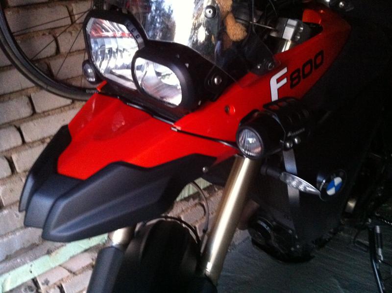

Hab die Zusatznebelscheinwerfer von Touratech angebaut (siehe anhang)
Ich würde an deiner stelle noch bis zur neuen Saison warte da ich schwer davon ausgehe das Touratech Wunderlich und co. für die 700 GS auch zuatzscheinwerfer rausbringen werden.
Kannst ja mal bei Tourtech anrufen und fragen ob die schon was in planung haben.
Alternativ wenn du bauen willst kannst du dir die Touratech Scheinwerfer kaufen und musst nur die Halterung die am Schnabel dazwischengebaut wird abändern bzw komplett selbst machen die rechten und linken halterungen und scheinwerfer kannste ja dann ausm set übernehmen das hat im F 800 GS forum schon einer gemacht also der hat seine halterung für die 800er gebaut
Schnabel abgeschraubt blech dazwischen angezeichnet ausgeschnitten reingehalten nachgearbeitet löcher gebohrt lackiert und montiert
oder du baust dir nen sturzbügel drann und wie viele anderen an diesen dann mit den universalen klemmen dann an sturzbügel
bzw es gibt bei der f 800 die möflichkeit (2013 modell) bei BMW vorne wo früher die blinker waren eine VA halterung von innen anzuschrauben das die SW´s quasi am plastikkühler knapp unter der tankatrappe lufthutze sitzt
das sieht dann so aus

lade dir mal die Bedienungsanleitung runter
Nebel/Nebel Scheinwerfer BMW F800GS bis 2012 / F650GS (Twin) | Touratech AG
seite 4 bild 6 liegt die halterung (das große schwarze ding) mit angebauten Scheinwerfern
das auf bild 7 zu sehender müsstest du eben anpassen und die halterungen von bild 8 / 11 und letztes kannst du ja orginal übernehmen
ps wie du in der anleitung siehst gibt es die scheinwerfer auch für die 650 gs was der vorgänger von deiner ist bzw deine 700 das ablösemodell ich gehe zu 100 % davon aus das Touratech für deine auch einen kompletten satz bringen wird
:D das 2013 modell der 800 GS hat einen erweiterten sturzbügel bekommen auf die fragen ob der an mmeine ältere passt hieß es "NEIN aber wir werden nächstes jahr für die älteren modelle etwas nachreichen" von daher ich warte momentan auch aufn katalog 2013 ;)

@zero
dazu muß man aber sagen, dass TT keine Scheinwerfer herstellt (die nehmen Hella) und machen dazu Aluhalter. Ein Micro Xenon der bei TT 349€ kostet, ist in ebay ohne Halterung für unter 200€ zu erstehen, Paar kostet nämlich keine 400€ inkl. Vorschaltgerät, Universalhalter usw. Ein Nebel-SW der bei TT 130€ kostet ist als Paar bei ebay für 65€ zu erstehen.
Die BMW -LED Nebler sind als reiner SW-Satz für 230€ zu haben.
Klemmhalter von SW-Motech passen an jedes Sturzbügelrohr
für ein bischen gesehen werden tuns die Nebler von Hella für 65€ aber allemal

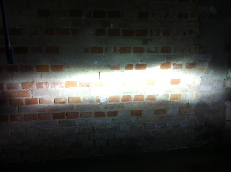

also jedem muss bewusst sein das eine änderung am moped / KFZ im Öffentlichen Straßenverkehr nur zulässig ist wenn mans durchn TÜV bringt

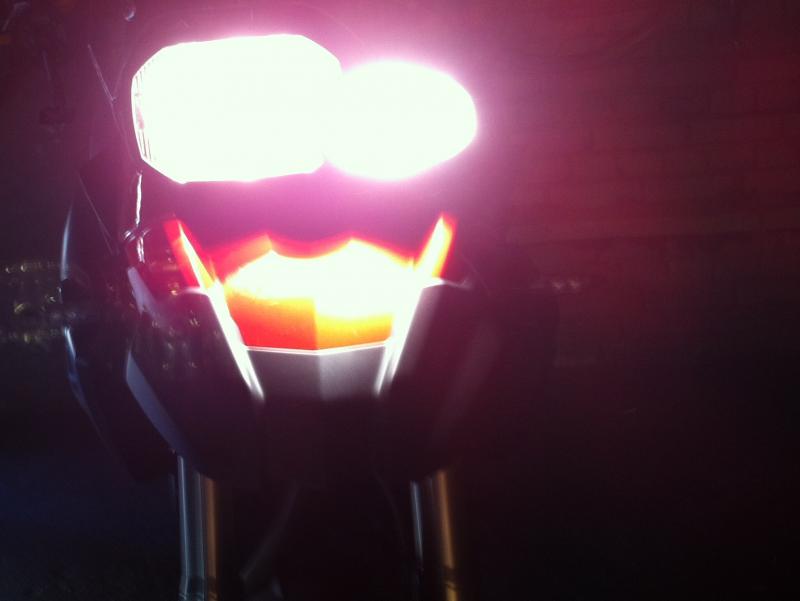

Ich selbst habe meinen umbau natürlich nur drinn wenn ich daheim im Garten mei Moped putz oder übern Winter in der Garrage steht :bounce:
ich geb dir mal nen link da ist das ganze an einer F 800 GS als video sehr gut gezeigt.
Mann muss dazusagen das loch hinten reinbohren ist kein prob es ist dicht durch den gummi und co, das kit schliest du direct an die Kabel im Scheinwerfer an ohne murksen und co einfache steckverbindung, die lampen haben eine H 7 H 1 usw fasssung wie man sie bestellt also auch top und das steuergerät/vorschaltgerät musste nur a bissl verstecken.
Ich sag mal einfachstes Plug and Play prinziep
Instalación HID Xenon Well-Done BMW F800 GS on Vimeo
zwecks der lampen
Ultimate CAN-Bus HID Xenon Slim-KIT Nachrüstsatz BI H1 H7 H11 6000K 5000K 4300K | eBay
das ist mein set das wird aber anscheinend nicht mehr angeboten
SLIM HID XENON KIT - UMRÜSTKIT NACHRÜSTSATZ H7 6000K ODER 8000K | eBay
ist prinzipiel das gleiche nur günstiger
zwecks der farbe ich kann dir nur empfehlen nimm nicht !!!! 8000K 10000K 12000K außer du willst von der Rennleitung schnellstmöglich zum Boxenstop gebeten werden ....... es gibt normale birnen die Weißes/Leicht bläuliches licht machen was ca der farbe 6000 K entspricht die ich auch verbaut habe
werde mir in der neuen Saison von BMW nochmals 2 deckel von den lampen kaufen und bevor ich zum TÜV Fahre kurz die normalen Birnchen reinstecken und die normalen Deckel draufstecken
Zwecks der Vorschaltgeräte ich habe es nicht wie im Video gezeigt fest montiert ich habe die an den "Querträgern" von dem scheinwerfer zum Wasserbehälter und auf der linken seite des mopeds genau so mit kabelbindern drangemacht und unter der Tankatrappe hinter der batterie in den großen schlitz reingesteckt und mit Schaumgummi reingeklemmt wenn mal was is sind die in unter 10 min rausgebaut ;)
hoffe ich konnte dir helfen
- - - Aktualisiert - - -

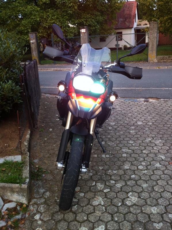

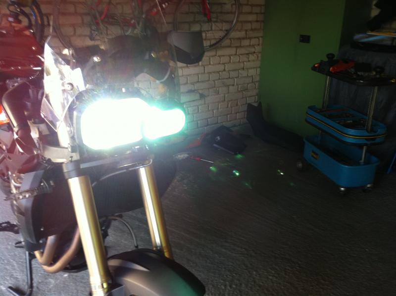

Kleiner nachtrag auf Bild 2 die gelben linien sollen die Kabel dastellen da wo der rote Balken ist habe ich die Vorschaltgeräte mit Mosgummi reingeklemmt leider war das Bild bevor ich alles montiert hatte.
Auf den beiden anderen Bildern sieht man das Xenonlicht komplett montiert

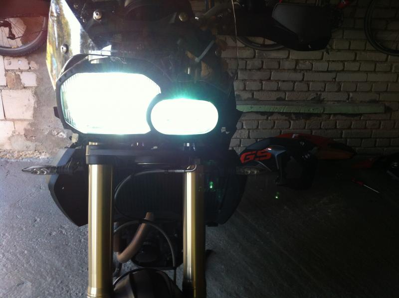

Danke für die Info, habe ich mir gleich mal bestellt :)

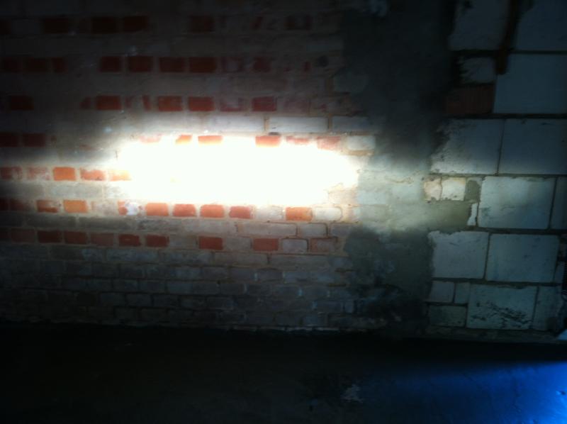

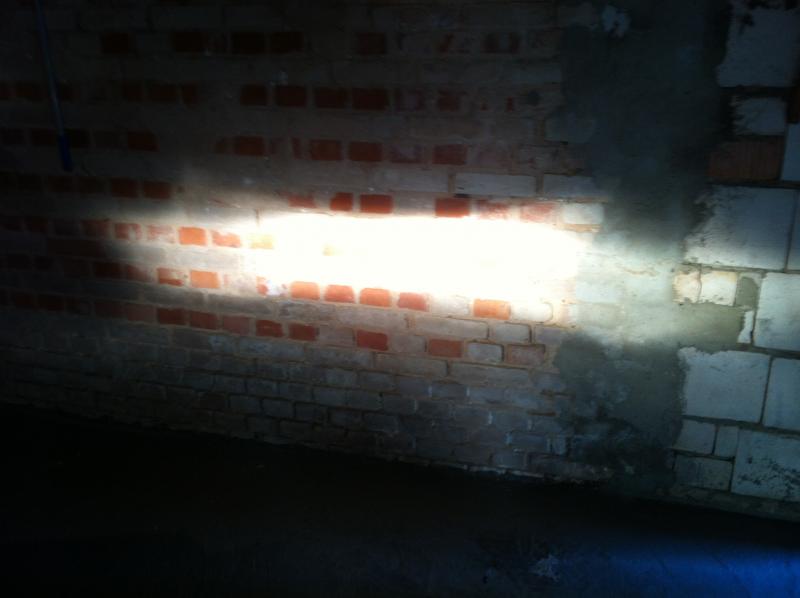

Die Bilder 6 und 7 sind der Unterschied zwischen normaler Birne und Xenon, oder?
Z
zero-cool
03.10.2012
87

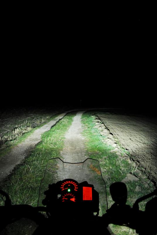

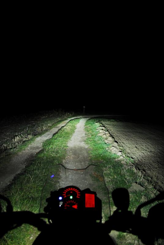

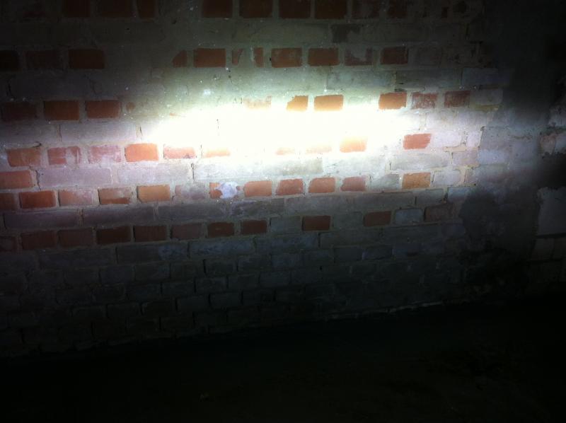

ne abblendlicht und fernlicht mit den xenonbrennern
hier nochmal 2 im anhang da isses normales und xenon ;)

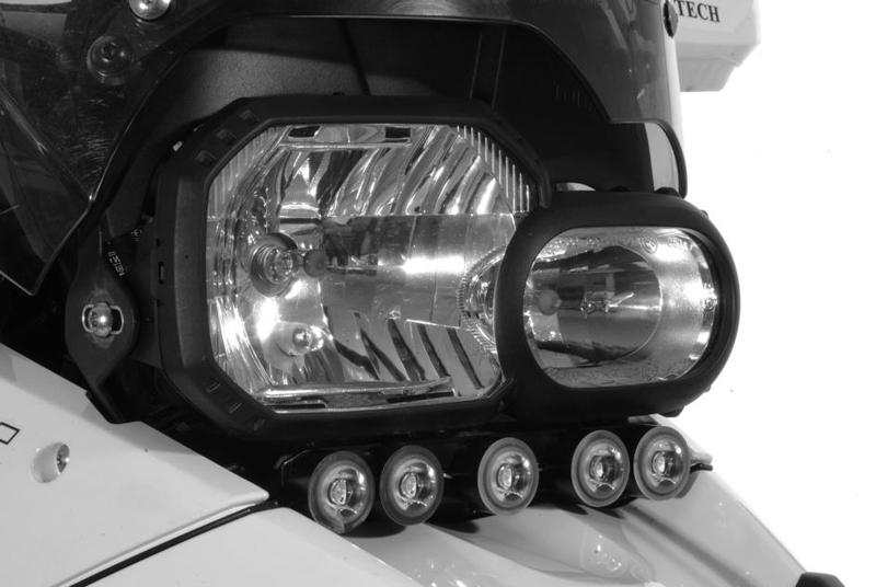

Zustzliche Halogenscheinwerfern fr BMW F650GS (08-), F700GS & F800GS | BMW Motorradzubehr Hornig
Diese gefallen mir weil die Halterung so unauffällig integriert ist und ich nicht in das Canbussystem eingreifen muss um diese zu installieren.
Gibts denn Erfahrungen zur Ausleuchtung?

mir geht es ebenfalls um das Gesehenwerden. Ich habe mich eigentlich schon fast sicher für das TT LED TFL entschieden.
Dasist wenigsten halbwegs legal und passt vor allem optisch am besten zur F GS. Laut TT sollte es auch an die F650GS Twin passen, dann auch an die Nachfolgerin. Ich muß nur noch etwas kratzen um die 250€ zusammenzubekommen.
Nachts fahre ich eh recht selten. Maximal mache ich mir noch ein paar hochwertige H7 Lampen rein (mehr als 50% mehr Lichtausbeute, hab ich schon im Lancer von meinem Sohn).
