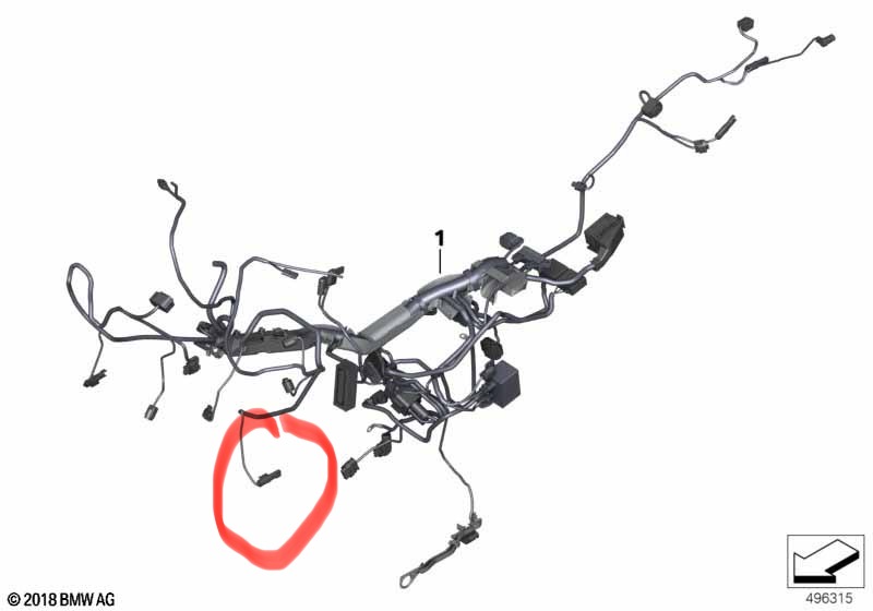

Es sieht so aus, als wenn es einen Anschluss irgendwo links gibt:
Da es nach Betriebsanleitung keinen dedizierten Schalter gibt, sondern nur über das Menü aktiviert wird, sollte der Anschluss auch immer vorhanden sein.
Der Hauptkabelbaum suggeriert es auch:
Genau wird man es aber erst wissen, wenn man 2 1300er vergleicht, einmal ohne und einmal mit den Zusatzscheinwerfern.
