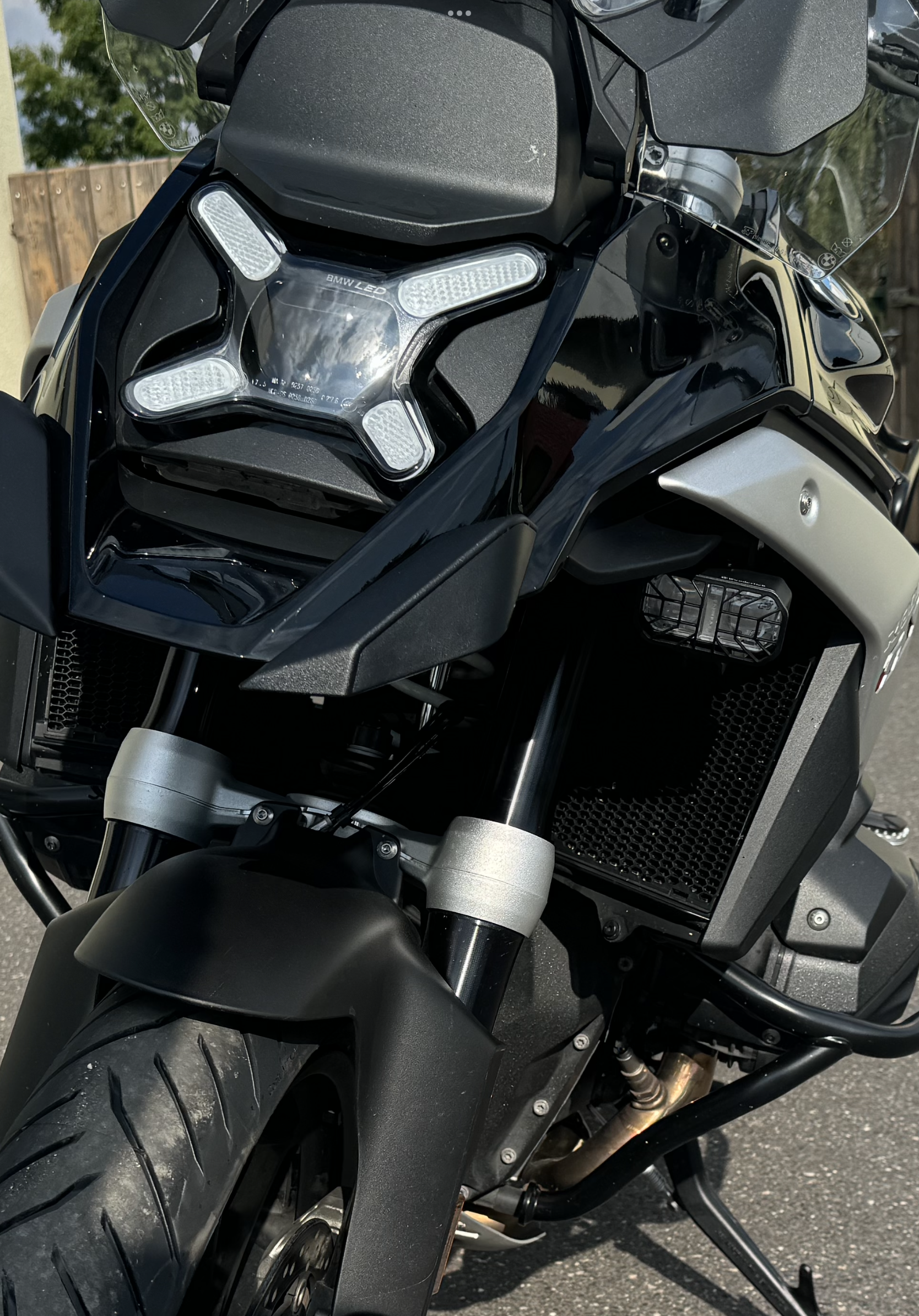

Wunderlich Microflooter 3.0
Hell, sehr hell, unauffällig und beleuchteter Schalter, das Gitter kann man abmontieren - werde ich vermutlich noch machen
kurz drücken Hauptlicht, langes drücken Positionslicht - deutlich weniger Leuchtkraft, etwas bernsteinfarben
Test in der Dämmerung je Nacht steht noch aus.

Hab mir auch die Wunderlich Microflooter 3.0 geleistet.
Sind wirklich sehr hell und machen hinsichtlich Verarbeitung einen ordentlichen Eindruck!
Nur ein Nachteil...mein Headlight Pro ist jetzt enttäuschend dunkel :cry:

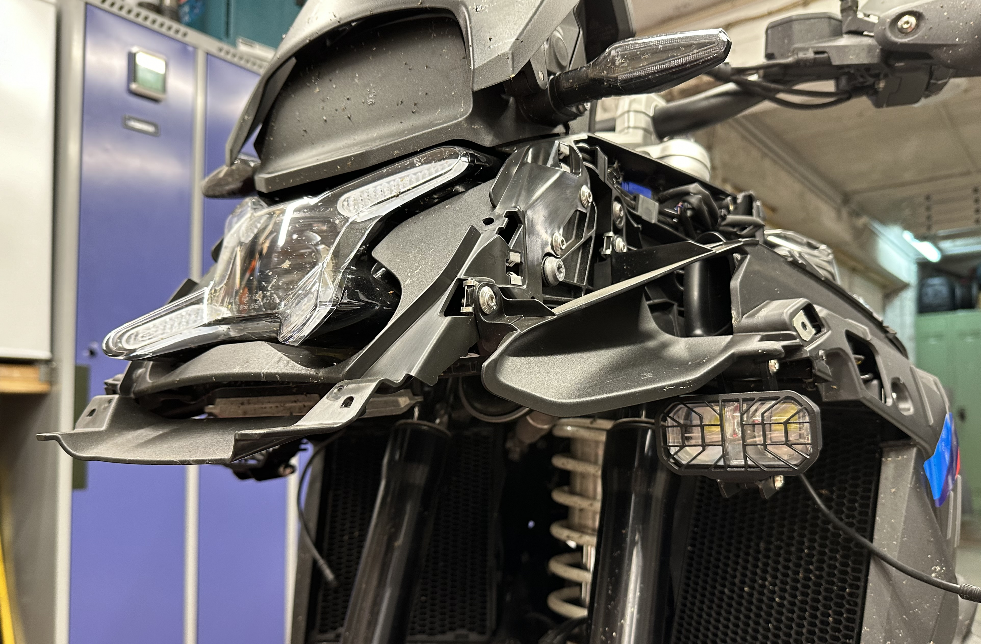

Kannst du was zum Verbau der wunderlichen sagen?
Kabel usw.?
Direkter Anschluss an die Batterie (die Einbauanleitung kannst du bei Wunderlich herunterladen).
Über die Spannungsversorgung des USB-Anschlusses erkennt die Elektronik, ob das Motorrad an ist.
-> Der Schaltzustand wird gespeichert (war mir wichtig), d.h. Motorrad mit eingeschalteten Scheinwerfern abstellen, Zündung aus...nach 60 Sekunden gehen die Zusatzscheinwerfer aus.

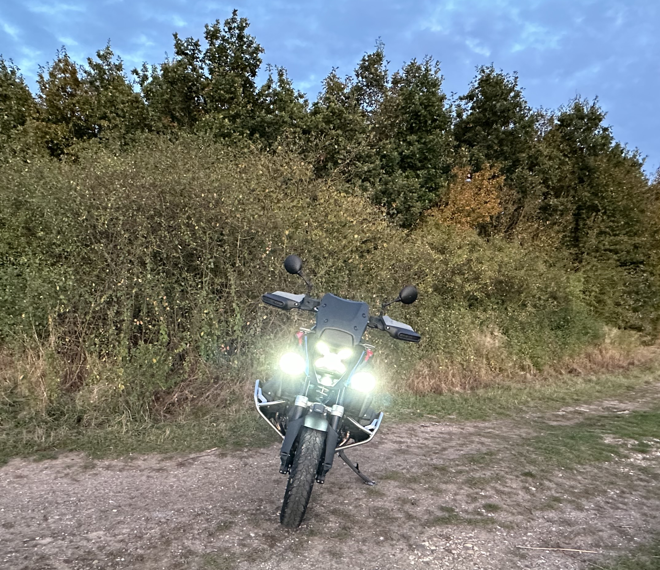

Es soll bei mir schon einigermaßen dezent bleiben. Die im Beitrag #49 sind mir schon ein wenig zu fett ;) Ich fahre das ganze Jahr. Ein wenig mehr Seitenausleuchtung würde mir auch schon passen.
Habe jetzt auch schon festgestellt auf kleinen Eifelstraßen wenn es dunkel ist, das man beim anbremsen kurzzeitig fast ins blinde fährt. Ich möchte den normalen Scheinwerfer auch nicht höher stellen um dann andere zu blenden. Verspreche mir von den Zusatzscheinwerfern halt da eine Verbesserung.
Hab mir jetzt auch mal die "W" Microflooter 3.0 bestellt :5moped:

so hat natürlich erstmal nicht geklappt, bekam die Tankabdeckung nicht ab. Hätte aber wohl einfach nur mal beherzter an dem Teil ziehen müßen ;) Morgen kommt dann der zweite Anlauf.
Ist das richtig das die Wunderlich Microflooter Scheinwerfer auch über das USB Kabel vom Tankfach läuft, also wäre dann der Anschluß im Tankfach tot? Oder liegt da noch irgendwo ein Stecker bzw. Anschluß rum?
Der USB Anschluss wird einfach durchgeschleift. Dient nur der automatischen Abschaltung bei Zündung aus...
