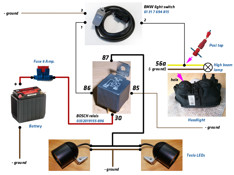

Hallo Liebe GS Gemeinde,
Bin gerade dabei an meiner 1150 gs zwei Zusatzscheinwerfer zu montieren. Montiert werde LED Zusatscheinwerfer MOTO LED 10 Watt.
Ich stehe aber leider derzeit vor dem Problem wo ich es überhaupt anschließen soll. Am liebsten wäre es mir am Fernlicht. Ich habe mich auch schon erkundigt und bei uns in Österreich ist dies kein Problem. Soweit ich weiß muss es ja bei euch in DE sobald man das Fernlicht einschaltet ausgehen.
Könntet ihr mir bitte bezüglich eines elektrischen Schaltplanes aushelfen und ein paar Tipps geben wo ich es den am besten anschließen kann. (mit Sicherung oder ohne?) Dachte mir wenn ich es am Fernlicht anhänge dann brauche ich eventuell gar keine zusätzliche Sicherung usw. Liege ich da eventuell falsch.....
Danke

habe mir damals eine Sicherungshalter gekauft.
Da das Aufblendlicht extra abgesichert ist habe ich den Halter da eingebaut Sicherung nur für da Abzweigende Kabel verbaut.
und da Angeschlossen. Bin mir jetzt nicht mehr 100% sicher ob das Abblendlicht abgesichert ist.
Habe meine NWS mit dem Standlicht geschaltet. Brennen immer.

ja
1200 ADV
Ich hab's so gemacht. Ist zwar ne 1200er, aber das Prinzip müsste auch bei der 1150 passen.

Ja. Sollte auch bei der 1150er gehen. . .

Cool danke danke.....
Sehr hilfreiches Bild. Ich werde mich morgen mal über das ganze stürzen und dann gebe ich mal Bescheid wie es mir ergangen ist :)
