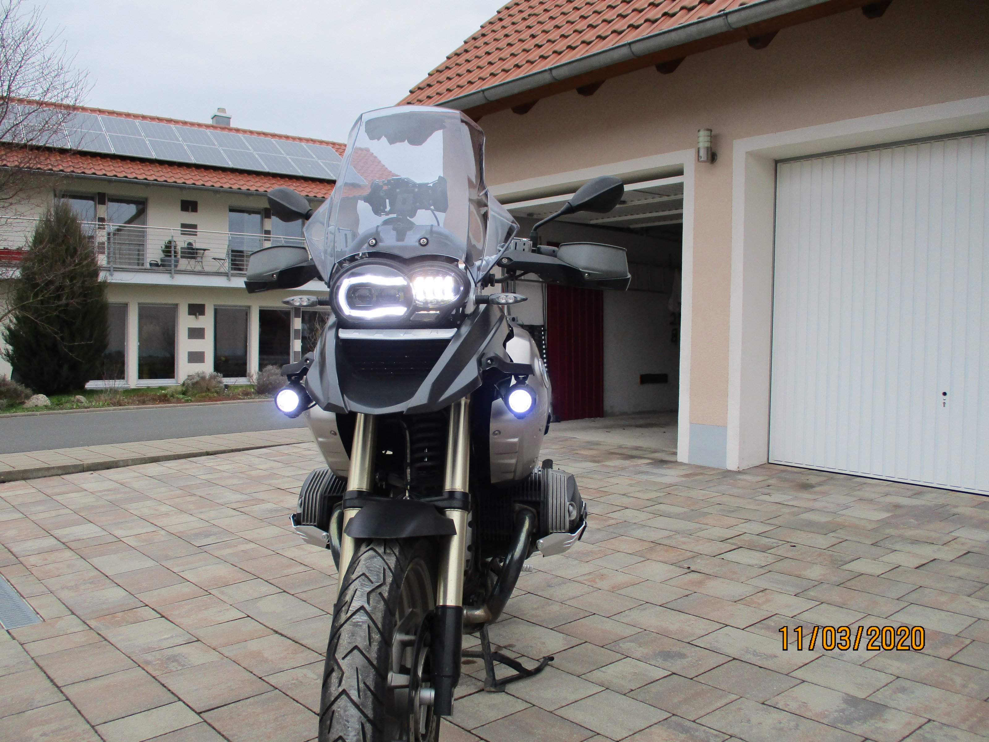

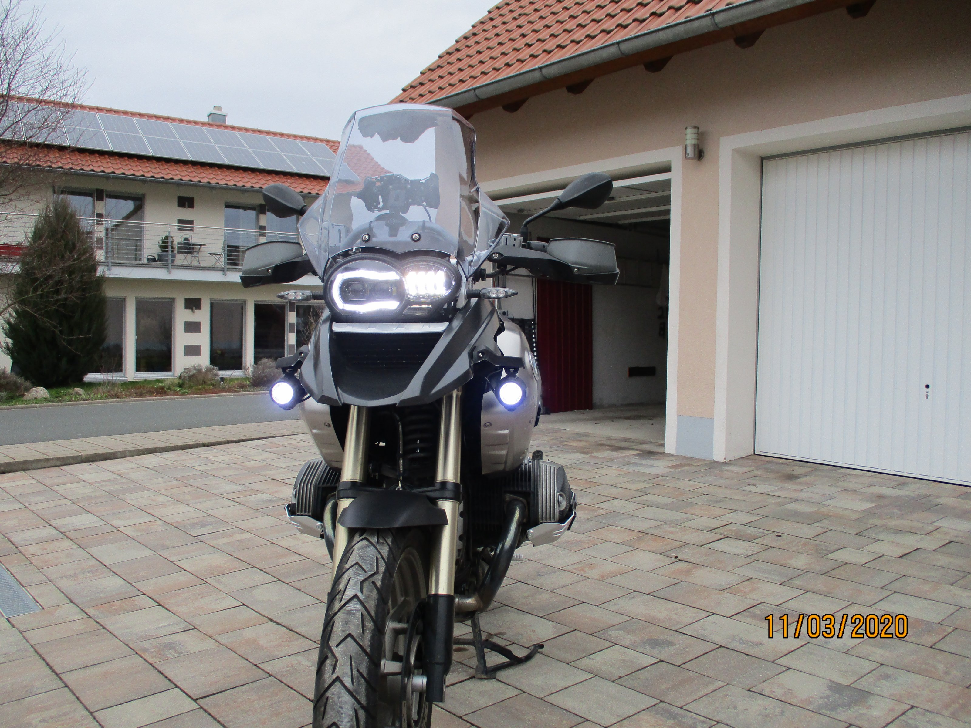

Du da gibt es auch schon einen großes Thema dafür
Welche Zusatzscheinwerfer?
Ich habe die gleichen , Scheinwerfer mit passenden Kabelbaum, diesen habe die auch im Angebot
Vorüber über die Batterie geklemmt.

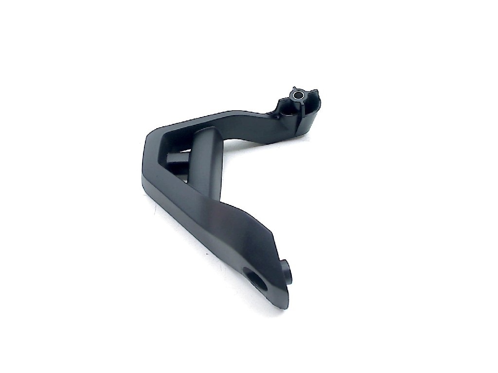

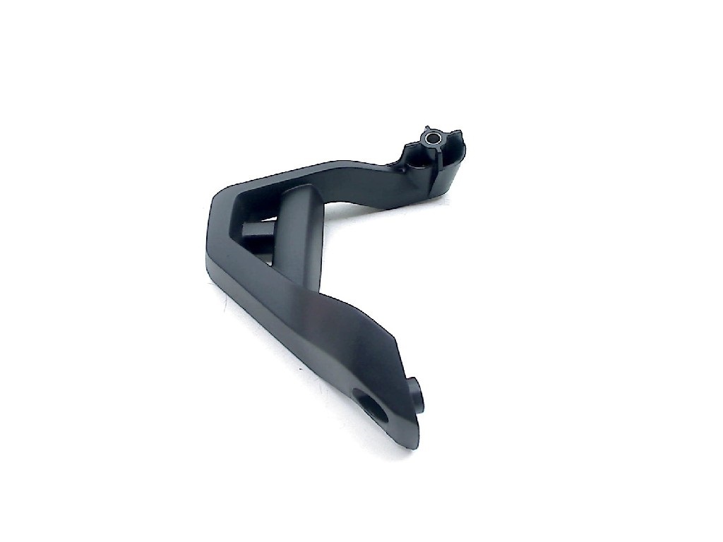

Habe folgende Halter montiert. (Bild2)
Montagedauer inkl. saubere Kableverlegung gut ne Stunde, wenn mann sich Zeit läst:p
folgende Halter für ADV sind auch mit dabei ( Bild 3)
Kabelbaum:
KABELBAUM Kit für LED Zusatzscheinwerfer BMW R 1200GS schwarz oder indiv.Einbau | eBay (Anzeige)
LED-Zusatzscheinw:
LED Zusatzscheinwerfer für R 1200GS 1150 GS F 800 GS F 650 GS oder indiv.Einbau | eBay (Anzeige)
Ich denke aber, einfach nur Tauschen und ev. die Scheinwerferanschlüsse ändern.
Hoffe ich konnte dir weiterhelfen

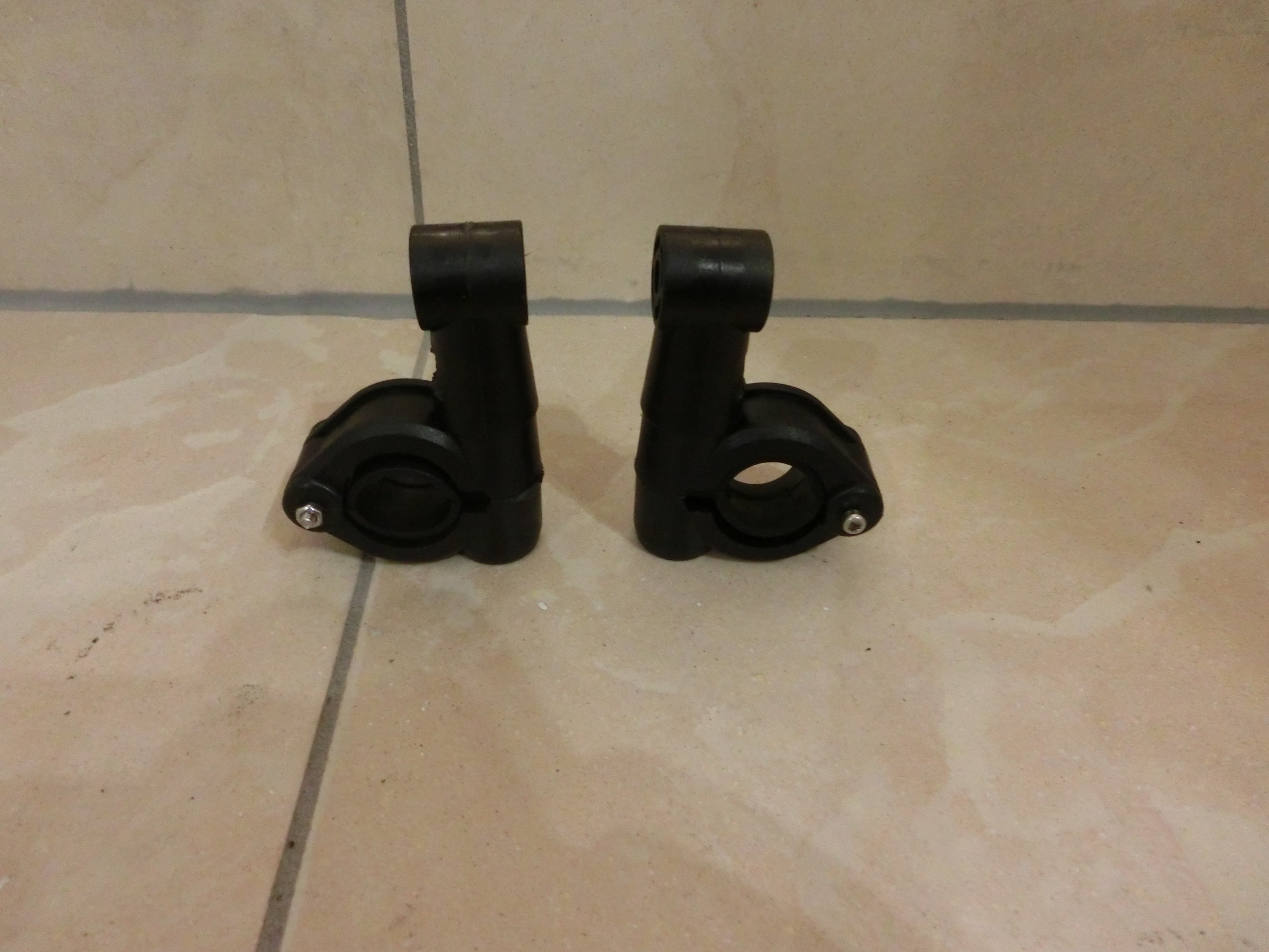

Kabelbaum:
LED-Zusatzscheinw:
Wo giibt es diesen Halter? Hatr jemand evtl. eine Teilenummer oder Alternative statt BMW Originalteil.

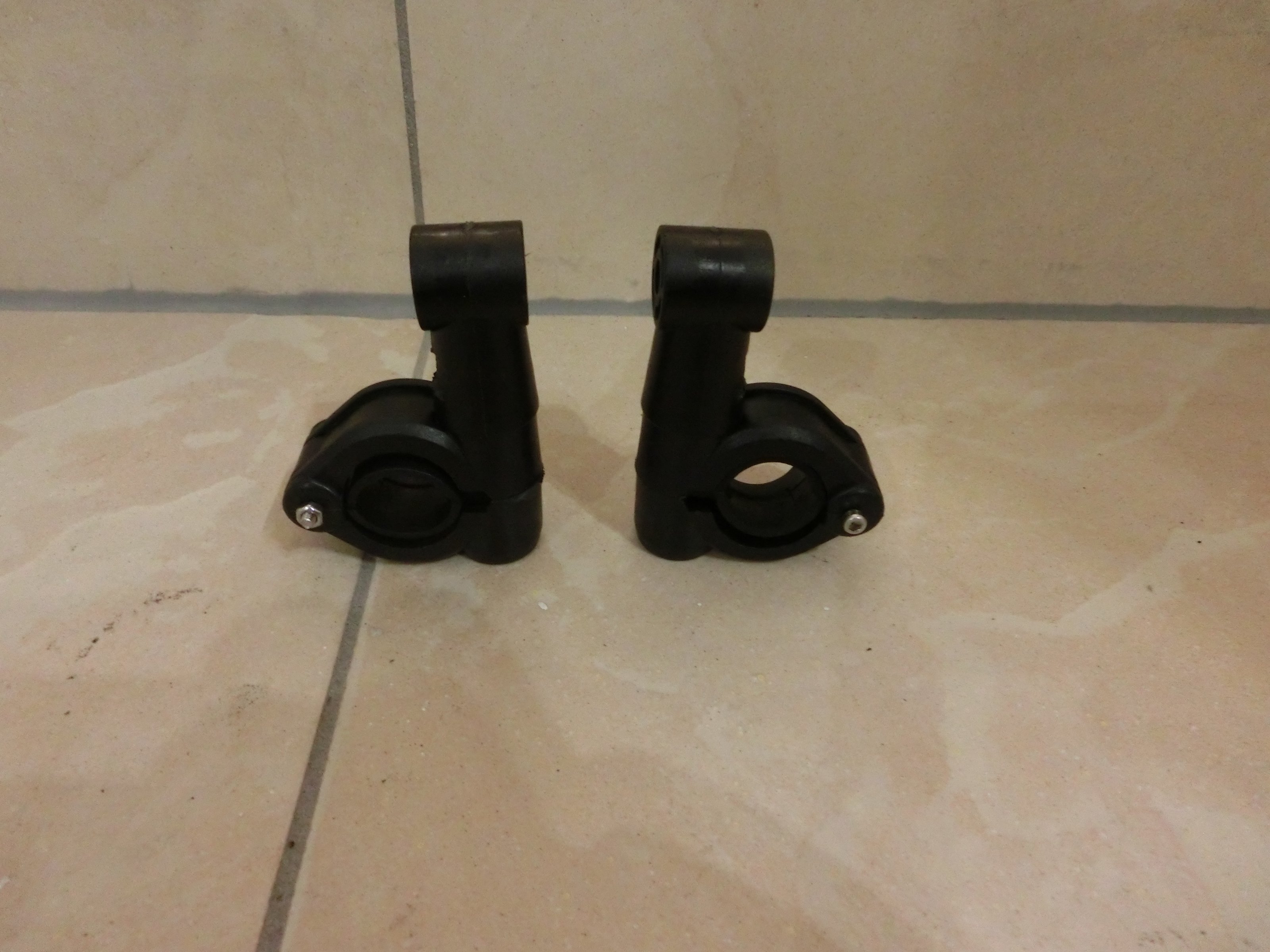

Wo gibt es denn den Halter auf dem 2. Bild?

Kennt jemand eine etwas preiswertere Alternative als den originalen Halter von BMW? Habe recht einfache (eigentlich nur) Begrenzungsleuchten bekommen. Die haben weniger gekostet, als eine der Halterungen:grin:
Wer kennT noch andere Befestigungsmöglichkeiten, wenn man keinen Schutzbügel verbaut hat?
