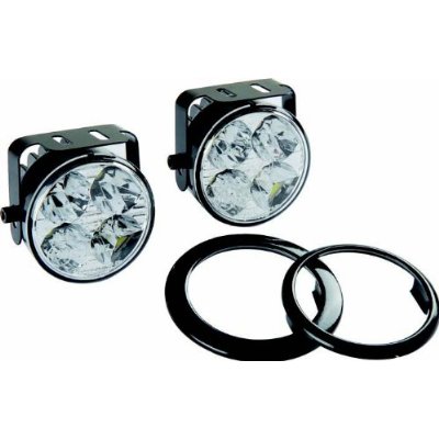

gehe ich richtig in der Annahme das ich beim Verbau von LED TFL's auf die Relaisschaltung verzichten kann, da verminderte Leistungsaufnahme der TFL's im Vergleich zu den Halogenleuchten mit 35 bzw 55 Watt?
R
RenegadePilot
21.04.2005
751
Köln
R1200GS, MG V12
Von der Leistungsaufnahme mit nur rund 5 Watt gesehen ja, denn dies entspricht nur rund 0,4 Ampere pro Unit.
Für PKWs gibts einen Relaiskit der dafür sorgt, dass bei Aktivierung des TFL wie vorgesehen das Abblendlicht ausgeschaltet bzw. unterbrochen wird.
Das geht beispielsweise auch bei der GS (noch) nicht, weil dann die ZFE sofort mit einer Fehlermeldung quittiert.

anbei die anbauanleitung
Interessante Schaltung...
Ich sehe schon die Kommentare
"immer wenn ich mein Ladegerät anschließe, gehen die Tagfahrleuchten an".
Gibt eine schöne Lichtorgel, wenn das Ladegerät zur Erhaltungsladung dranbleibt :D

@dietmar
du benutzt ja die hella tfl. siehst du einen merklichen ausleuchtungsunterschied zum alleinigen betrieb des hauptscheinwerfers?
bzw. wie ist der unterschied zu den ff50
Klaus, die Ausleuchtung der TFL habe ich mir noch nicht angeschaut.
Sicher blenden diese "wie Sau" und beleuchten Bäume Straßenschilder und vielleicht auch ein wenig die Straße.
Wer nachts zusätzliches Licht möchte, der braucht Nebelscheinwerfer !
Tagfahrleuchten sind wegen der Blendung dafür definitiv nicht geeignet.
Aber 'mal sehen, ob ich am WE ein Foto machen kann.
GRuß
Dietmar

Wenn Nachtfahrten und mehr Licht bei Nacht notwendig sind,
so geht keine legaler Weg an Nebelscheinwerfern vorbei.
Es geht aber auch Xenon, wenn auch derzeit nur illegal
(ist übrigens auch in der Gesetzes-Umsetzung !).
Geht es um die Sichtbarkeit bei Tage,
Sinnvoller sind aber Tagfahrleuchten, weil sie "blenden",
sprich Licht auch in einem breiteren Bereich (insb. in der vertikalen)
abstrahlen.
Möchte ich beides:
Xenon und TFL (uups, habe ich ;) )
oder Nebelscheinwerfer und TFL gemeinsam montieren.
Bei unseren englischen Freunden ist diese Lösung sehr beliebt,
gerne auch mit Xenon in den Nebelscheinwerfern.
Siehe UKGSer !
Dietmar
