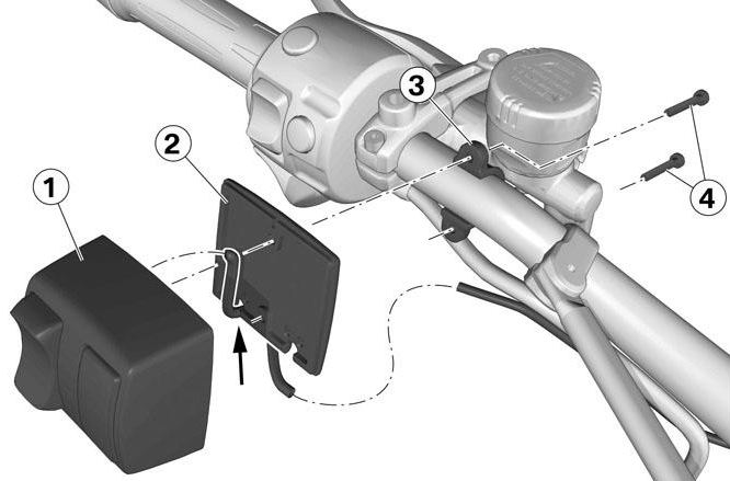

Na ja- und das stellt mich nun vor das Problem. Bei dem ebay "Set" war der Schalter mit der Lenkerbefestigung-> Bild2 (und der Kabelbaum) dabei.
Die Scheinwerfer gehen nur mit Fernlicht an und lassen sich nicht über den Schalter aussschalten. (Über den Fernlichtschalter schon) Den anderen Kabelbaum habe ich mal provisorisch angeschlossen, funzt aber auch nicht, wobei das Relais an dem eBay Kabelbaum schon korrodiert ist.
Bis auf den Lenkerschalter, der für das Modell mit der kurzen Lenkerstrebe gedacht ist, aber von der Funktion her muss der ja gleich sein, passt alles tadellos.

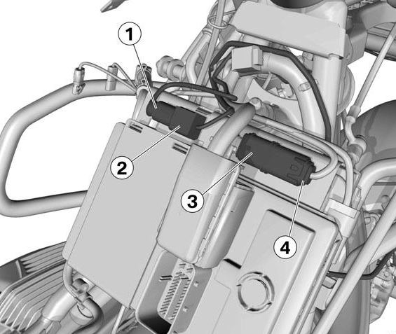

Der Schalterstecker (weiblich, hier im Bild1 die Nr.2) hat ja Löcher für die 3 Pins des Steckers, die in Form eines Dreiecks angeordnet sind - an dem obersten PIN, also dem in der "Dreieckspitze" ist Saft drauf, wenn die Zündung an ist. Wenn man die Zündung ausschaltet, ist noch 2 Sekunden Saft drauf und dann ist Ende - aber der Schalter, der ja die Scheinwerfer über das gelbe Relais schaltet, schaltet nicht.
Ich habe leider auch keine Idee, wie ich den Schalter oder das Relais mal prüfen kann, ob der vielleicht defekt ist. Früher konnt man ja mal bei einem Relais hören, wenn es angezogen hat.

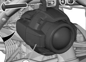

Also: Es sind die hier im Bild.
Ganz normale Halogen Fern - Scheinwerfer.

HI, das Problem hatte ich auch gerade, an meiner 2007 ADV war gar kein Relais verbaut. Also musste ich mir beim Freundlichen erst den richtigen Kabelbaum mit Relais besorgen.
Dieses sitzt unter den Steuergeräten in einem zusätzlichen Einbaukasten.
Alles verbaut und nichts, nach dem Rückruf beim :o, das Zusatzlicht geht erst wenn die Maschine läuft, uffff.
