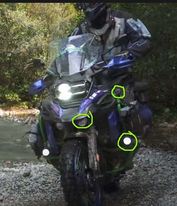

hier noch mal valle's adv. keine ahnung, was genau da dran hängt. sieht aber nach 6 zusätzlichen lichtern zusätzlich zum hauptscheinwerfer aus:
jetzt habe ich schon an meiner adv die originalen 2x zusatzscheinwerfer. was genau sind die? nebel? also dürfte ich jetzt noch 2x fern dazubauen, weil das hauptlicht der gs ja eine kombi aus abblend und fern in einer einheit ist?
hab ich die regeln so richtig interpretiert? Oder kann ich da dann doch irgendein paar zusatzscheinwerfer (denali d4 z.b.) anbauen, weils den tüv nicht interessiert? hm...
ich werde jetzt aber auch nicht schlauer, was genau die D4 denn für lichter sind. sieht aus, wie eine kombi aus punkt- und diffus/nebel-strahler:
