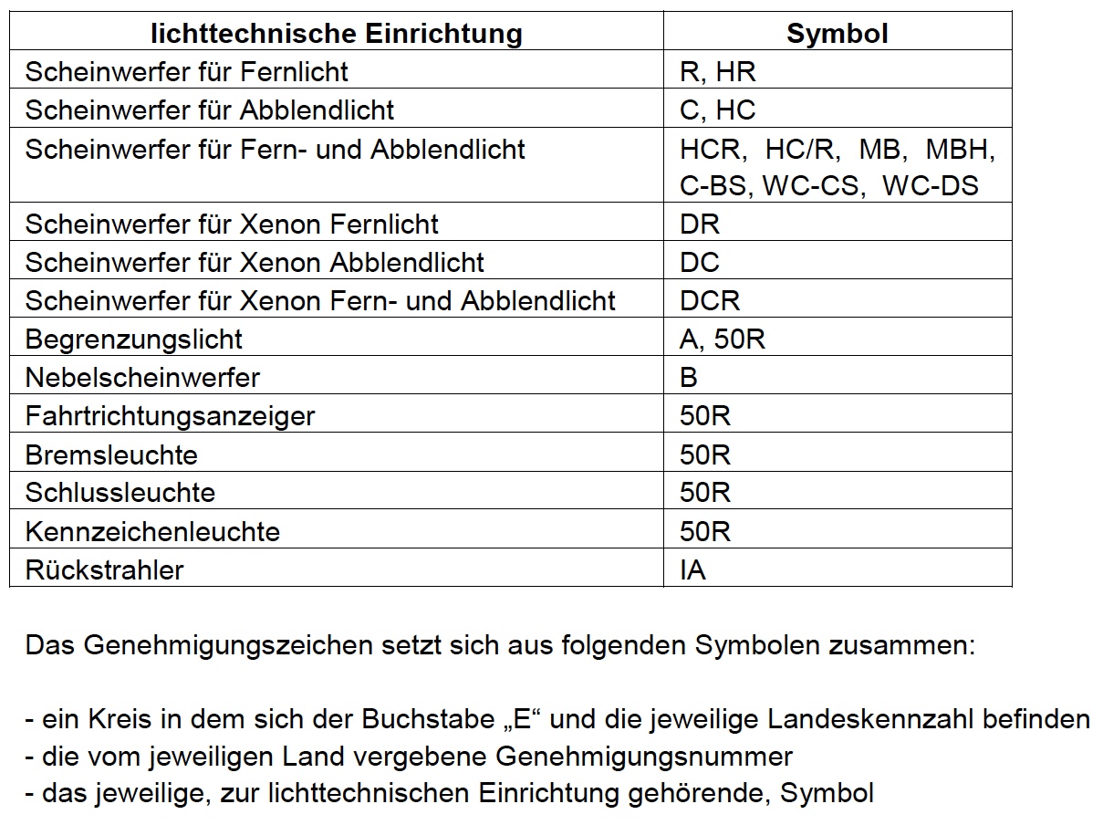

Ein Arbeitskollege von mir machte die Erfahrung, dass er TÜV bekam und wenige Wochen danach von der Polizei kurz vor seiner Haustüre fast stillgelegt wurde, weil die Rennleitung in den Scheinwerfern ein China-Plagiat sah. Beide Scheinwerfer hatten E9-Prüfzeichen und waren über Aliexpress zu einem schlanken Preis von ca. 45€ samt grünem Schalter und Smart-Relais beschafft worden. Einstellung war laut TÜV ok (2% Neigung gen Straße), Verdrahtung wohl auch (nur schaltbar bei eingeschaltetem Abblendlicht). Konsequenz war, dass er das Zeug abbauen und binnen 1 Woche damit nochmal auf der Dienststelle vorstellig werden musste. Ich halte ihn jetzt nicht für einen Vollchaoten ohne Rechtsbewusstsein...
Eine E Nummer alleine sagt einfach noch gar nichts aus.
E9 steht nur dafür, das in Spanien was geprüft wurde.
Aber was wurde geprüft und für was ist es geeignet?
Man brauch zusätzliche Kennungen, damit ein Scheinwerfer legal ist.
Und das wird meist übersehen.
Für die Nebelscheinwerfer muss ein "B" mit aufgedruckt sein.

Das war auch mein Gedanke.
Für mich wirkt das eher als hätte dieses "B" als Zusätzliches Genehmigungszeichen gefehlt.

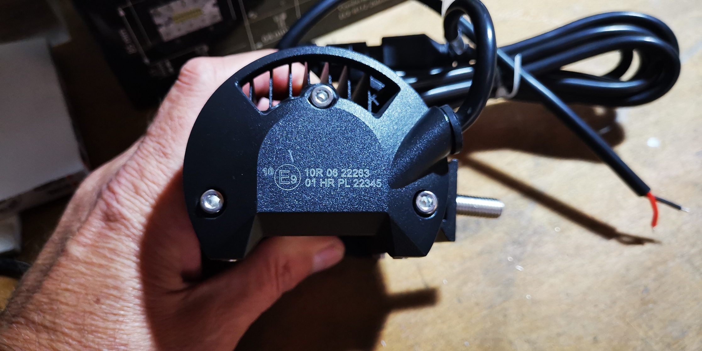

Korrekt sähe es dann so aus.

Ob das was draufgedruckt ist stimmt, kann ich natürlich nicht beurteilen.
Der Hinweis war: Prüfnummer (Land) Anwendungsart, Lichtzahl und Prüfnummer (5stellig). Das muss mindestens draufstehen.
Ich weiß nicht, wie weit in Europa die Digitalisierung der Behörden schon ist und die Executive die 5 stellige Prüfnummer irgendwo abfragen kann 🤷‍♂️

Und woher willst Du wissen, dass der Aufdruck korrekt ist, frage ich jetzt mal so ganz ketzerisch?
Wenn er das Paar für 289 EUR gekauft hat, nimmt er es an.
Wenn BMW die Dinger angedengelt an, nimmt er es an.
Wenn er das Paar für 19 EUR gekauft hat, nimmt er es an, zweifelt aber selbst wenn er ehrlich ist.
Kontrolliert dann jemand und sagt "Komplettfälschung" so muss er die Dinger abschrauben, bleibt aber straffrei.
Steht nichts drauf, so erfüllt das Produkt die Zulassungsvoraussetzungen nicht, es kann etwas kosten und er schraubt ab.
"Hab' ich nicht gewusst" ist ein Argument das niemanden interessiert.
"Hab ich so bei "WunLuiPol" gekauft" führt zum Hinweis: " Dann gehen Sie dort hin und lassen sich Geld und Strafe erstatten".
"WunLuiPol" zeigt dann auf der Schachtel den Hinweis "not for streetuse in EU"!
