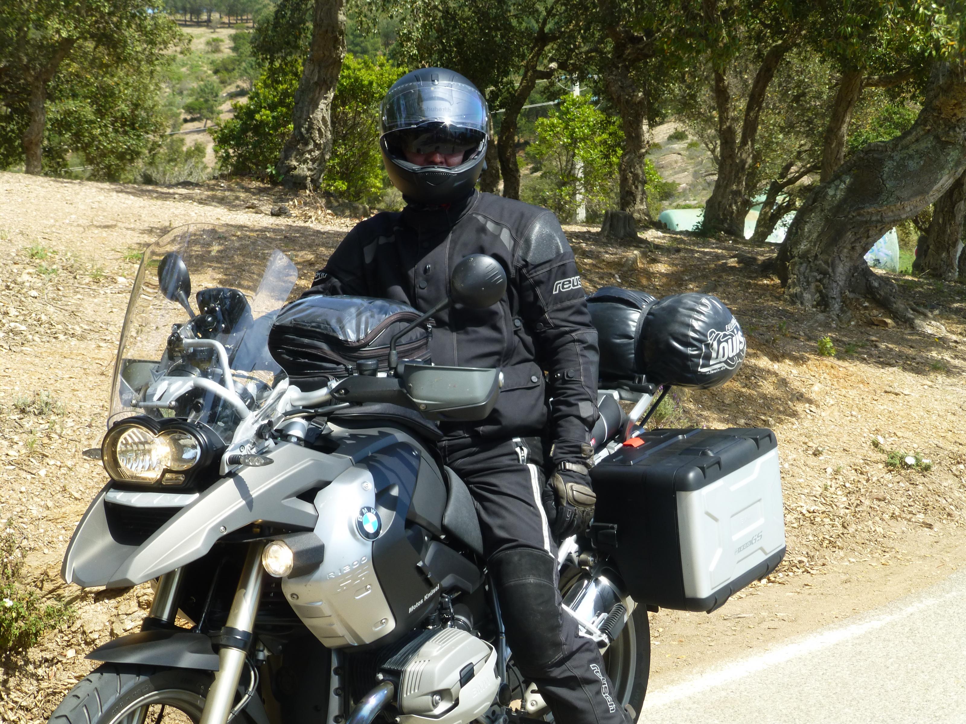

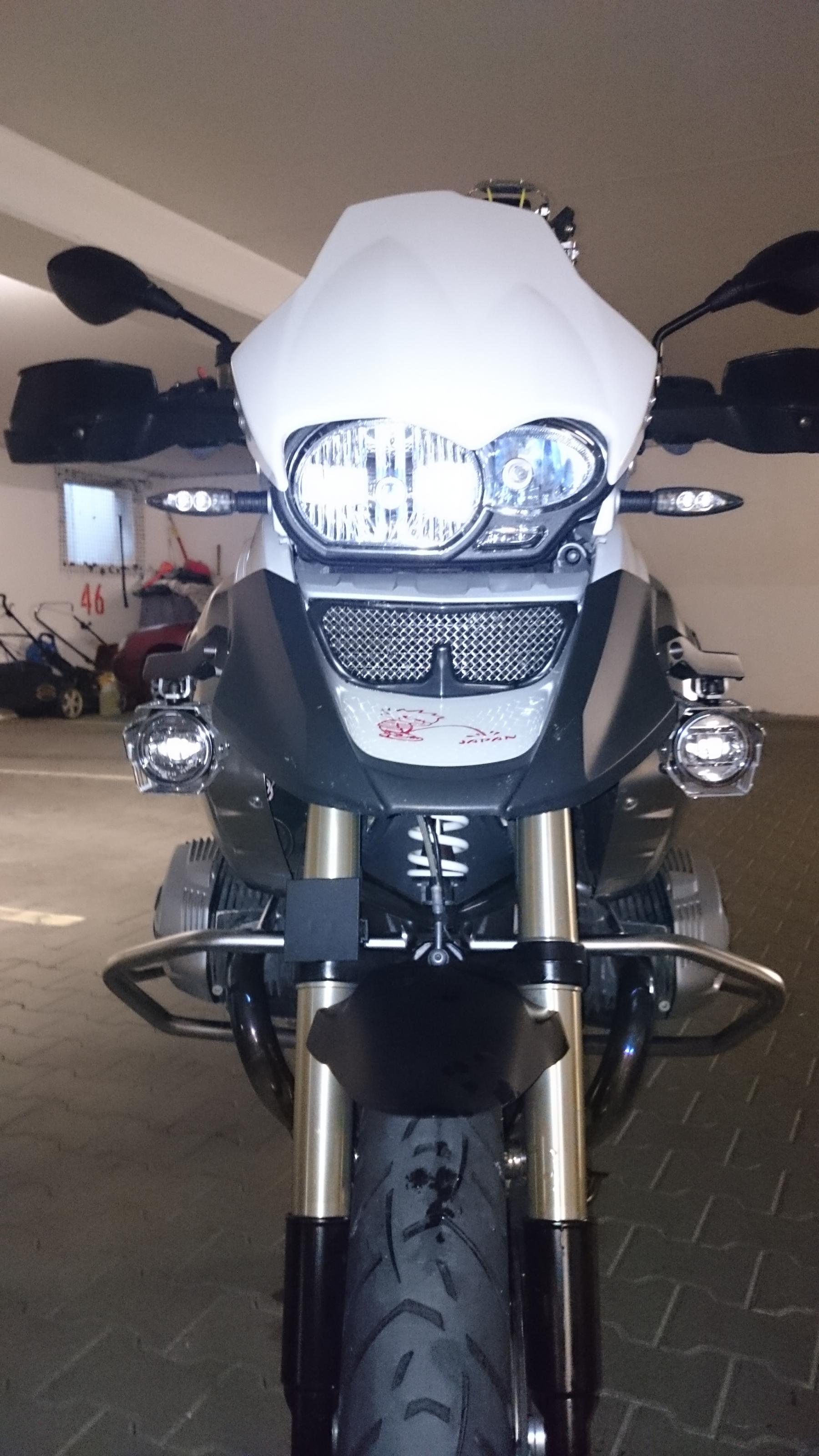

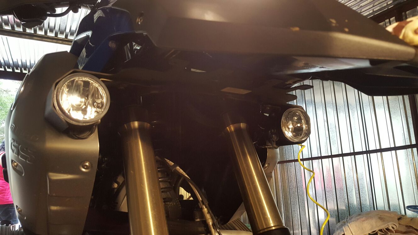

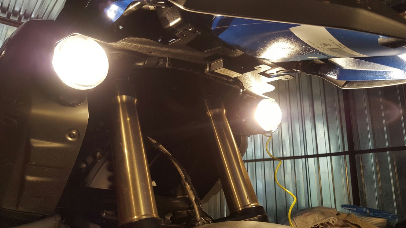

Ich habe die Motobozzo auch und bin total zufrieden. Bei meiner 2006er fügen sie sich auch klasse ins Bild ein, da sie gleich unterm Schnabel in einer Nische der Seitenverkleidung angebracht sind.
Ein Tipp für den Anschluss: Ich habe die Versionen 'bei Zündung an' und 'bei Zündung aus' sozusagen beide angeschlossen, nämlich mit einem Kippschalter umzustellen. Der Schalter ist irgendwo hinter dem Schnabel mit Kabelbindern festgemacht - da muss ich zweimal im Jahr reinlangen und umstellen. Dann ist im Winter das Licht bei Zündung zunächst mal an, im Sommer aus.
