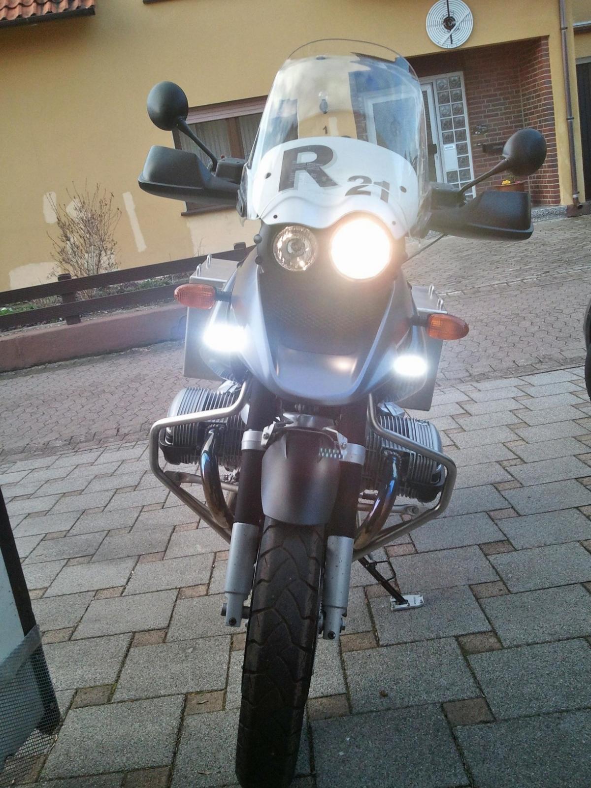

So, rechtzeitig zum Saisonbeginn habe ich mir TFL an die Q genagelt, so wie oben beschrieben...
Der Einbau ging recht zackig und war preislich absolut in Ordnung:
LED-TFL: 25,-
Kabel (2,5 mm2): 2,-
Diverse Hülsen und Steckverbindungen: 8,-
Kabelschutz: 4,-
Insgesamt rund 40,- Tacken.

@Wernher:
sind das nur die TFLs oder in Verb. mit Zusatzscheinwerfern ??
sieht ja auf dem Foto megahell aus :)
und in der Dunkelheit :confused:
wohl immer noch gleich Gut (oder eben Schlecht) :rolleyes:

Helou Wernher,
Deine TFL´s sind ja sehr gut zu sehn. Interessant ist sicher ein Bild aus der Entfernung bei Tage.

@chiemgauer: ja, da sind nur die TFL und das Abblendlicht zusehen. Die sind in der TAt sehr hell, hätte ich auch nicht gedacht...
Wie ich ja schon oben beschrieben habe, sind die TFL der Einfacheit halber an die Stecker des Standlichts gekoppelt.
Wenn ich mich richtig erinnere müßte ich die Standlichtbirne rausnehmen.
Die TFL sind von AEG und haben auch eine Dimmfunktion, die habe ich aber nicht aktiviert, der Anschluss an Zündung und Lichtschalter war mir zu kompliziert...:confused: Somit sind die Tag und Nacht an und gleich hell.
Ich mach mal die Tage ein Bild aus größerer Entfernung und mal in der Dämmerung.

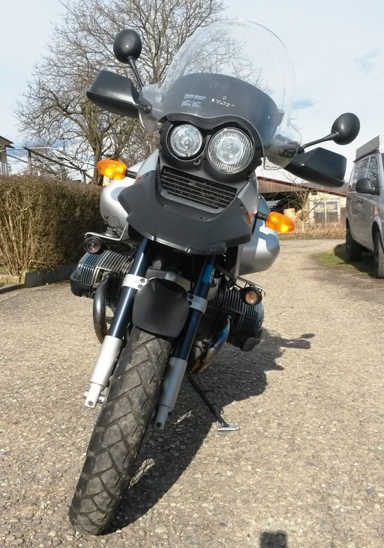

Hallo zusammen,
ich fahre auch mit 'Christbaumbeleuchtung' durch die Lande - angeklemmt sind die Lampen am regulären Fahrlicht, was anstandslos funktioniert. Angebaut sind die beiden Zusatzleuchten an eigens angefertigten Haltern welche anschl. im originalen Silber lackiert wurden. Sieht dann so aus.
