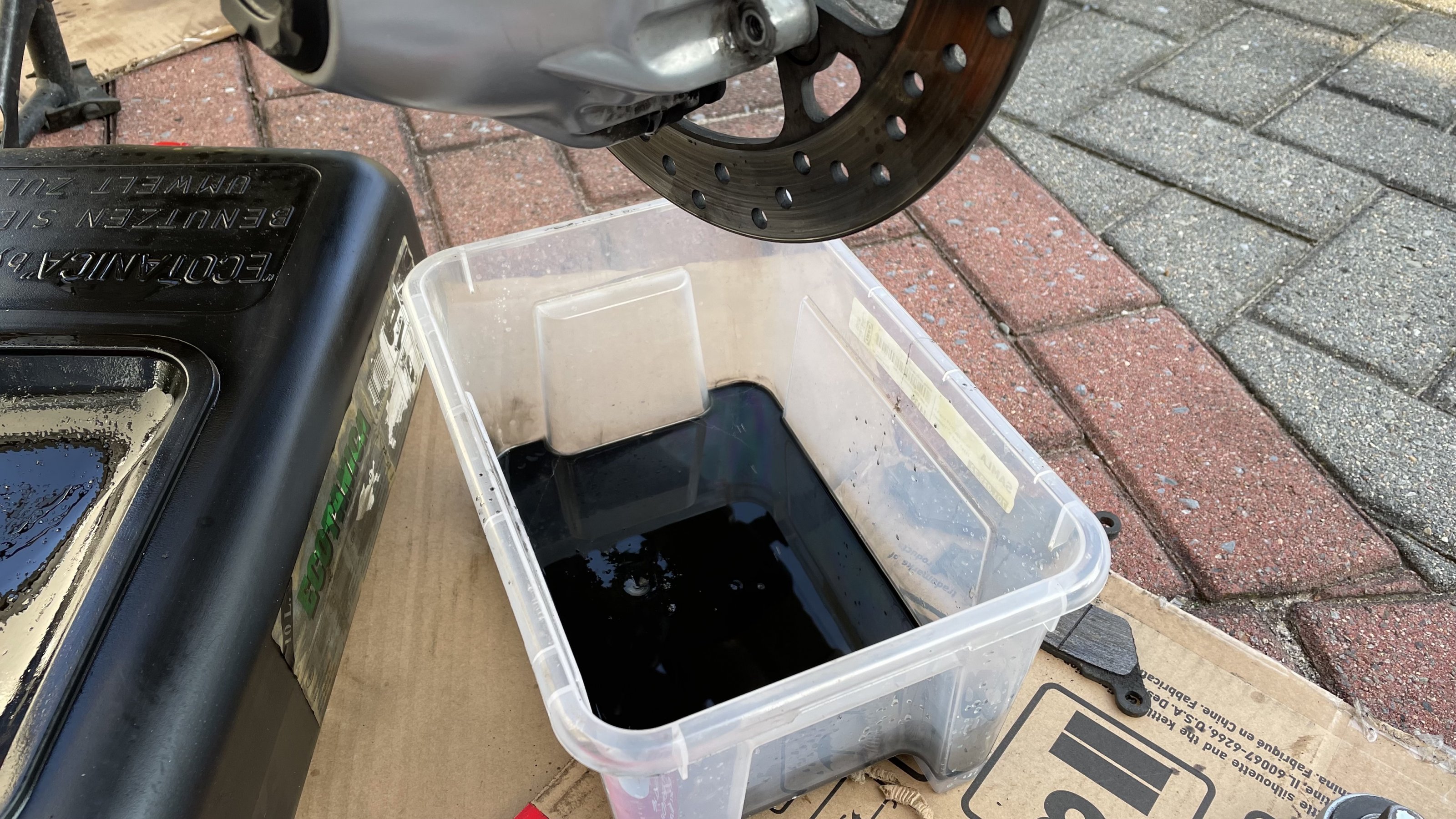

Moin Leute,
ich habe heute bei besten Wetter die Wartung an meinem Moped gemacht. Alles war super, nur als ich das HAG Öl abgelassen habe staunte ich etwas. Das Öl war sehr schwarz, fast wie altes Motoröl. Späne waren jedoch nicht zu erkennen. Siehe Bild.
Das Öl wechsele ich jedes Jahr nach ca. 10.000 bis 12.000 km. Ich glaube ich erinnere mich daran, dass das Öl schon mal viel sauberer war. Mittlerweile hat die Kiste just etwas mehr als 75.000 km gelaufen, da bleibt ein gewisser Verschleiß ja nicht aus.
Was meint ihr, bedenkenlos weiterfahren oder schon mal nach einem neuen Getriebe umsehen?
Bislang dachte ich, dass ich nach 1000 km nochmal alles ablasse und schaue wie der Zustand dann ist...
Besten Dank für die Unterstützung

danke für die ersten Einschätzungen. Die chemischen Vorgänge sind mir bewusst nur war es sonst halt deutlich heller. Normalerweise ist der Wechsel ja nur alle 20.000 km fällig und ich mache es jedes Jahr weil es schnell geht und in Eigenregie nichts kostet.
Ich schaue mal wie ich schon schrieb in paar Tausend Kilometer nach, was so passiert ist...

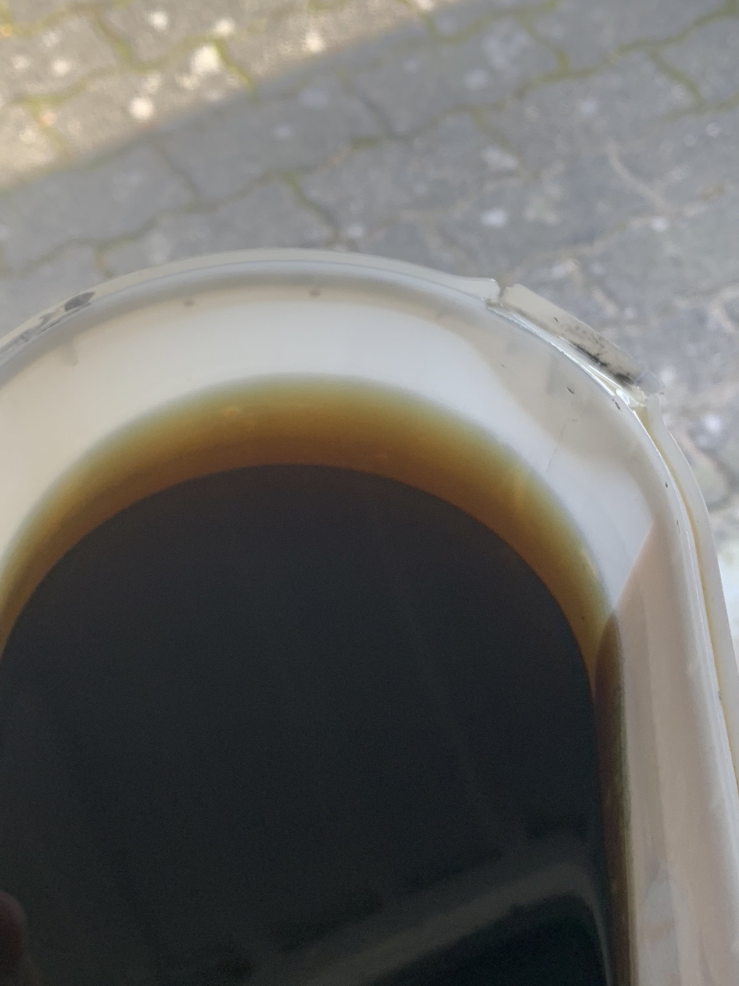

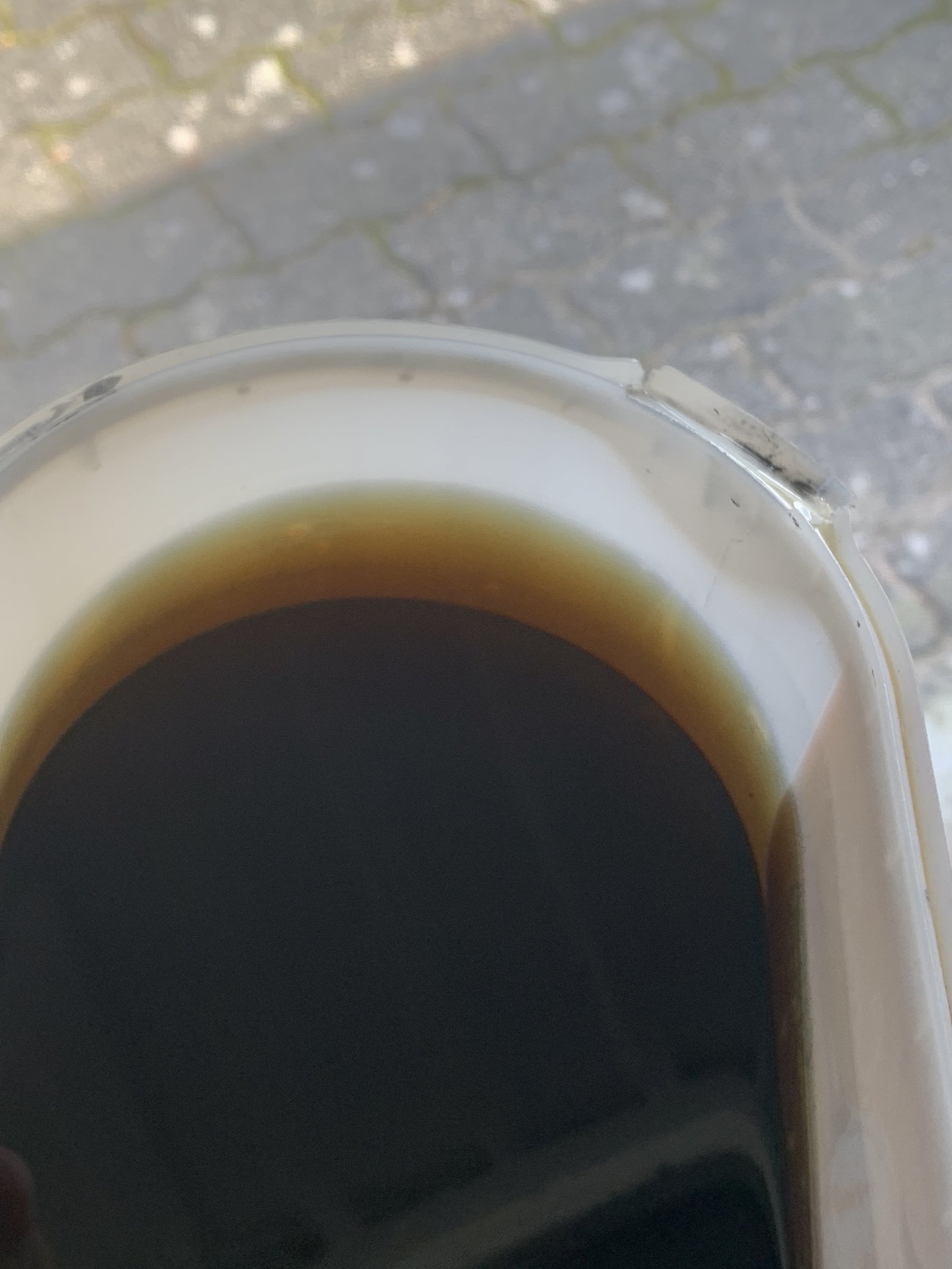

Bei mir sah das Öl nach 10.000km auch relativ dunkel aus. Zuvor war das Öl 20.000km drin und sah eher etwas heller aus. Ich hab´s mal auf die unterschiedliche Einfärbung der Hersteller geschoben. Die erste Einfüllung kam noch von BMW. Das Motul, was ich jetzt verwende (s. Glas) ist z.B. grün. Also ich mache mir deswegen keine Sorgen.
Motul 10.000km

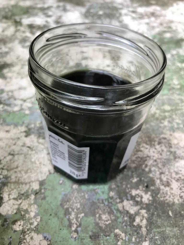

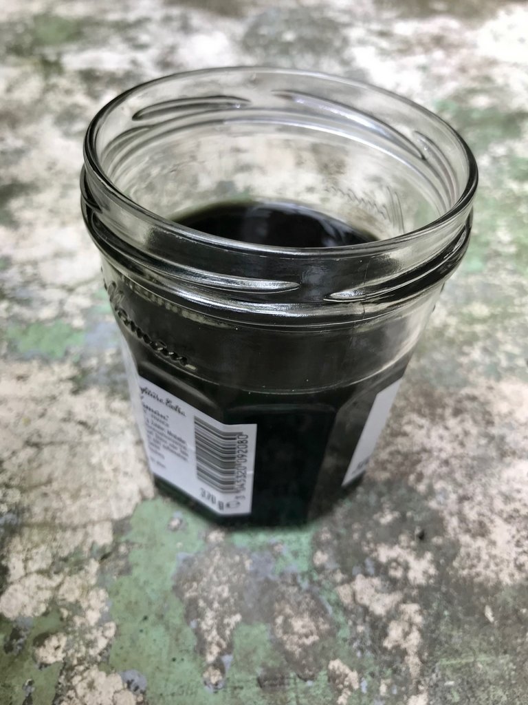

Bei Sohnemanns GS 1200 LC war das HAG Öl
auch extrem dunkel, mit ca. 15000 km (beim Kauf) gewechselt, das Foto ist vom 2. Wechsel, bei ca. 20000 km,
und auch da war das Öl wieder sehr dunkel…
Edit, mir gefällt das nicht.
