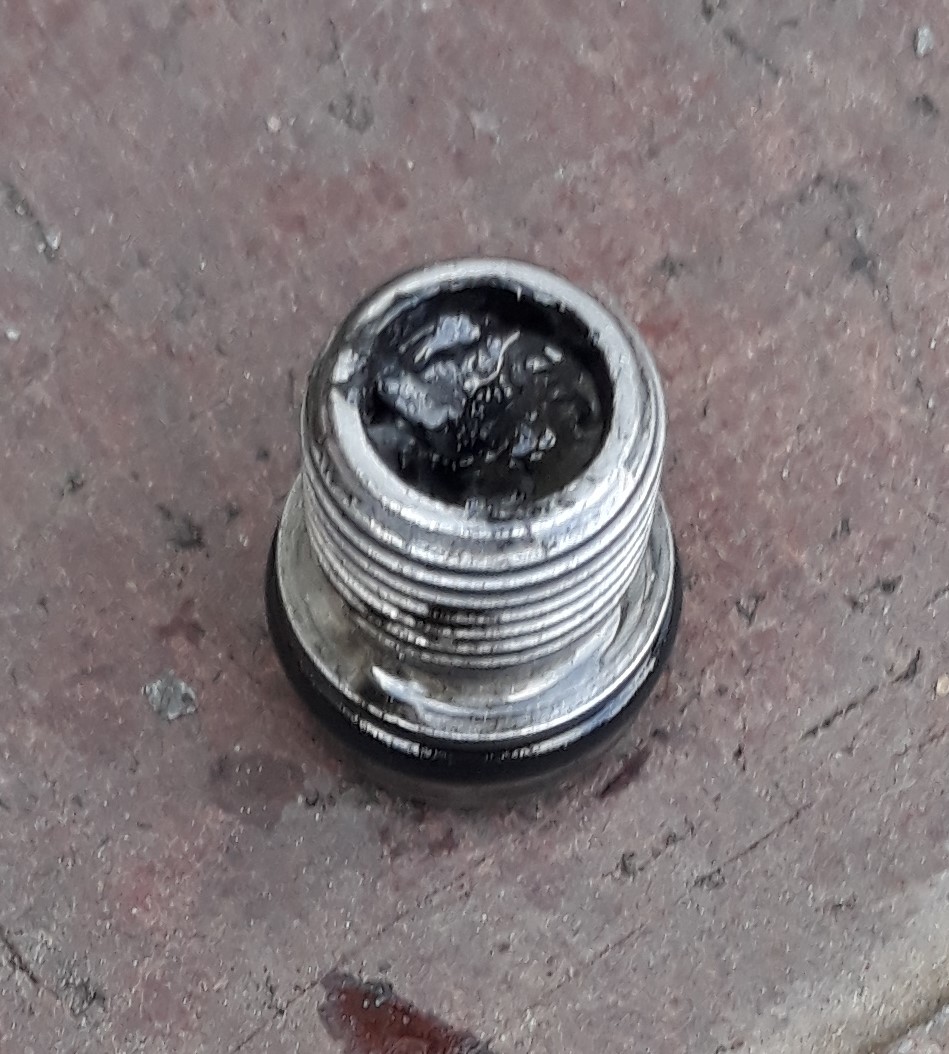

Also nicht alles ist immer schlecht bei BMW. Hab Samstag nach 40.000 km mein Getriebe- und Kardanöl gewechselt und es war noch halbwegs klar und auf keinen Fall schwarz.
Allerdings hatte ich an der Einfüllschraube des Getriebes einige kleine Späne < 1 mm und einiges an Metallschlamm am HAG an der Ablassschraube.

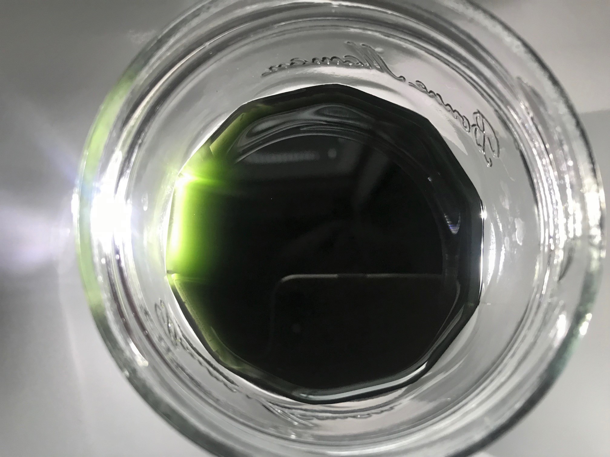

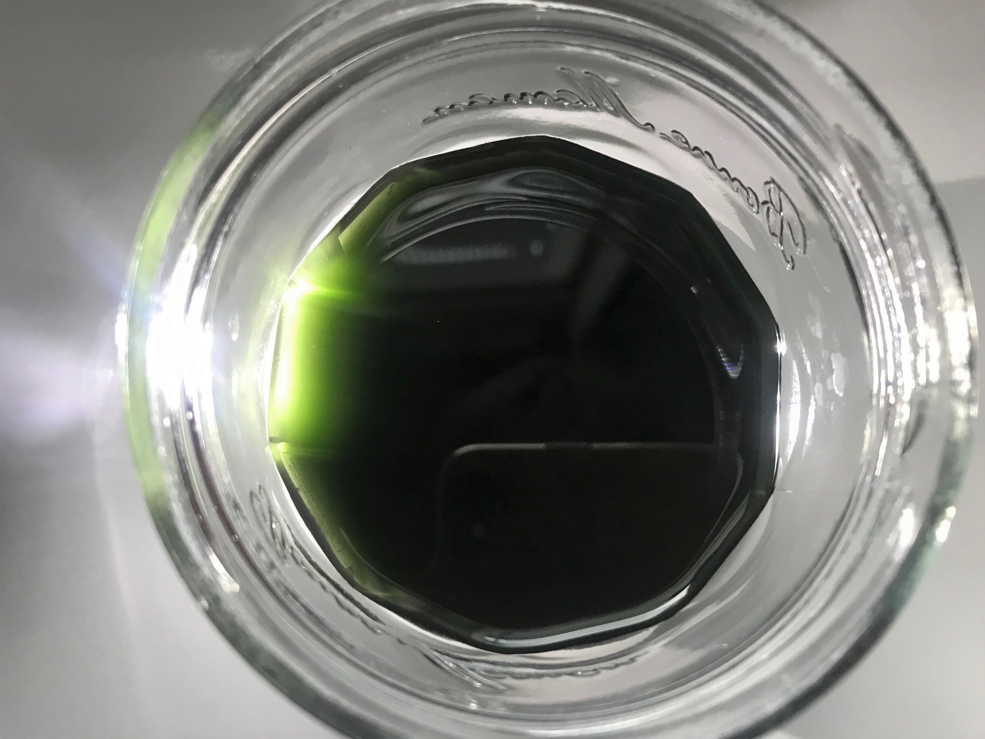

Hier geht es um die LC, Motor und Getriebe werden vom gleichen Öl geschmiert, und aus etlichen LC HAGs kommt das Öl immer wieder Rabenschwarz raus….
Pinky
Pinky
19.04.2016
4.699
Ich hab's gerade gewechselt und das Öl kam noch relativ klar heraus. Die ursprüngliche Färbung war jedenfalls noch zu erkennen. Ich wechsel alle 10tkm. Werde das jetzt mal auf 15tkm erhöhen.

Habe mein Öl im Endantrieb nach neu Kauf auch gewechselt war 12 Tkm drin und sah sauber aus.

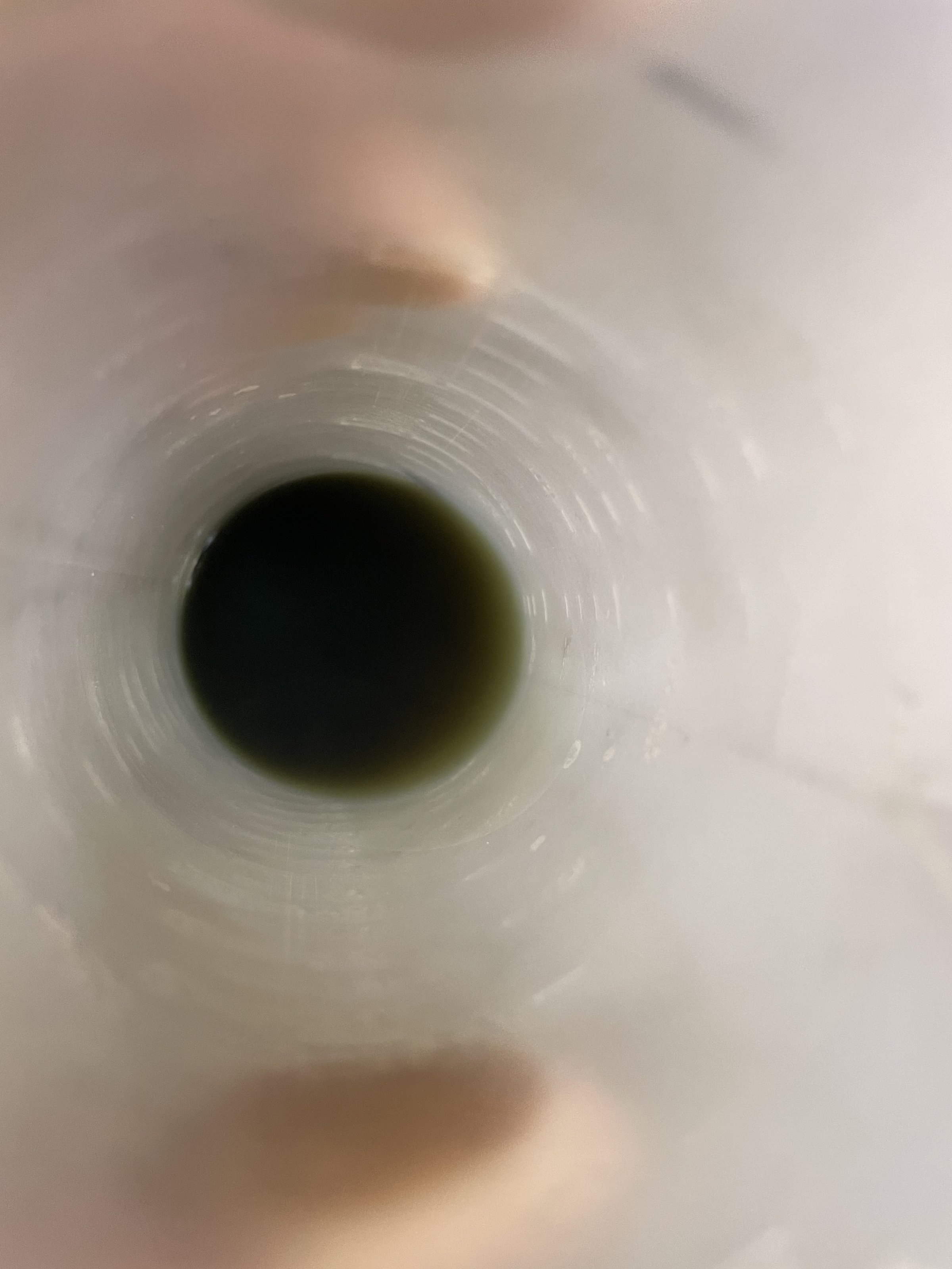

Genau, dann einfach ein paar Jahre warten bis es durch gelaufen ist…
Also Deine Kritik an meinem Beitrag „Kaffeefilter“ ist also berechtig, weil es im Ergebnis nicht darauf ankommt metallische Feinspänne nachzuweisen, sondern gröbere Metallspäne die darauf hinweisen könnten, dass sich ein Schaden an der HAG ankündigt. (Erste Maßnahme Kippspiel überprüfen) Zukünftig das Hag Öl beim Ablassen durch ein geeignetes Sieb laufen lassen.
Die Tatsache das ein Öl im HAG, Achsgetriebe, Hypoidgetriebe, Winkelgetriebe sich mit der Zeit dunkel verfärben könnte, beunruhigt mich nicht sonderlich, ist eigentlich nur ein Hinweis darauf, dass dieses HAG Öl genau das macht, wofür es eingesetzt wurde.

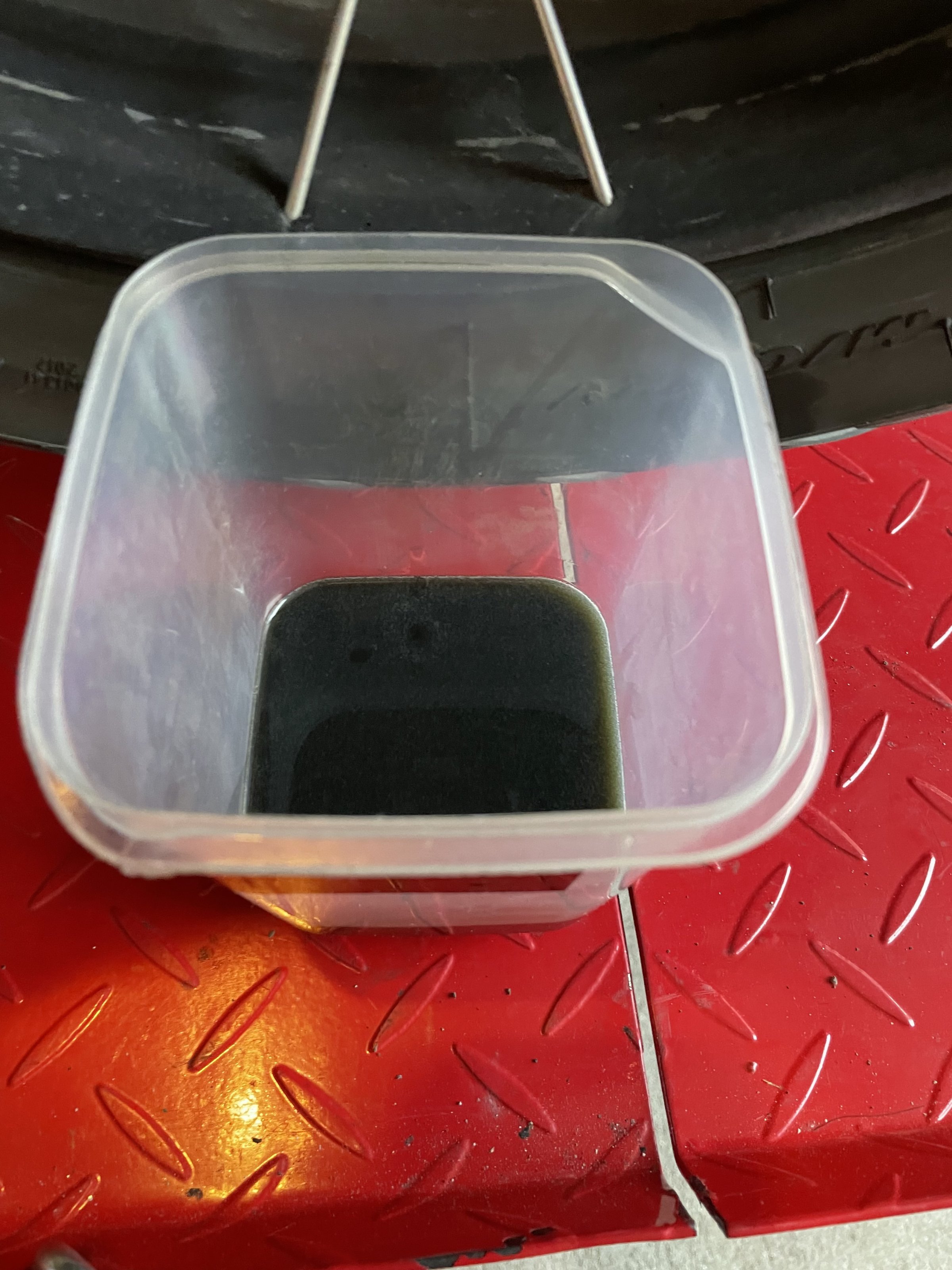

Das HAG Öl sieht heute besser aus als beim 1. und 2. Wechsel.

Moin Leute,
kurzes Update. Die Karre hatte beim letzten Service im März 72500 km auf der Uhr und nicht wie angegeben 75.000 km.
Seit dem bin ich ca. 4000 km gefahren und heute habe ich das Öl im HAG noch einmal abgelassen und geprüft.
Diesmal alles einwandfrei und keine Späne, dunkle Verfärbungen oder sonstige Auffälligkeiten vorhanden. Das abgelassene Öl hätte ich auch direkt wieder auffüllen können von daher gehe ich davon aus, dass dem Getriebe nichts fehlt…toi toi toi.

Das HAG unsere Familien GS LC scheint jetzt auch eingefahren zu sein, das Öl sieht aus wie gerade eingefüllt, am Magnet sehr sehr wenig
Metallschlamm, so passt es :).
Bedurfte aber doch 5 Ölwechsel die letzten 30000 km.
