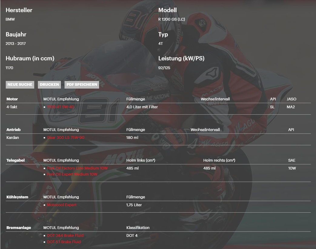

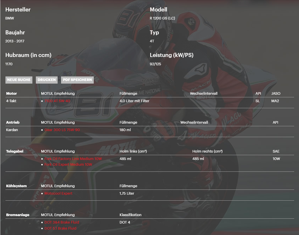

kanst gerne reinmachen was du willst, aber der Hersteller nennt soweit ich weiß GL 5 und 100 Leute, die ich nicht kenne nehmen GL5 und berichten sogar in allen Foren, dass das 75W140 sich im Getriebe besser schalten lässt, also nehme ich ein Höherwertige Öl für beide Getriebe. GL5 fordert der BMW Hersteller, das ist der höchste Standart, deswegen wollte ich nicht ein Öl nehmen, wo auch GL4 draufsteht.
Nicht der Ölhersteller legt das fest .
