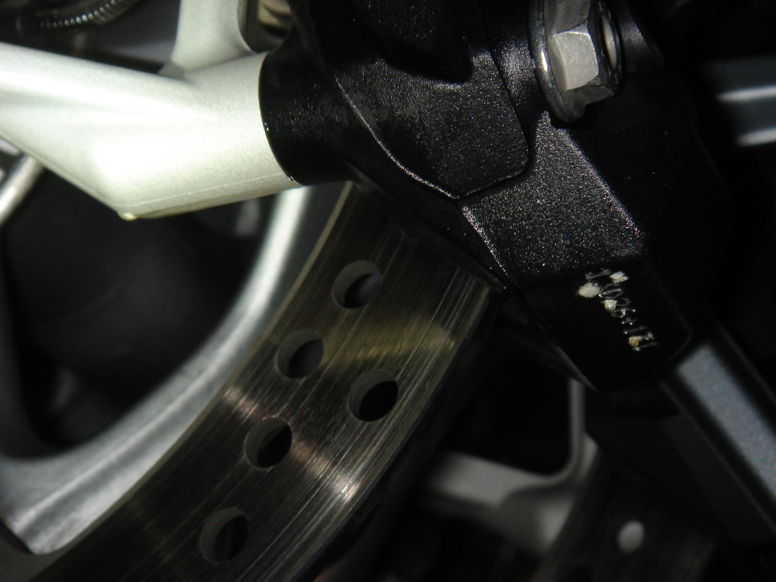

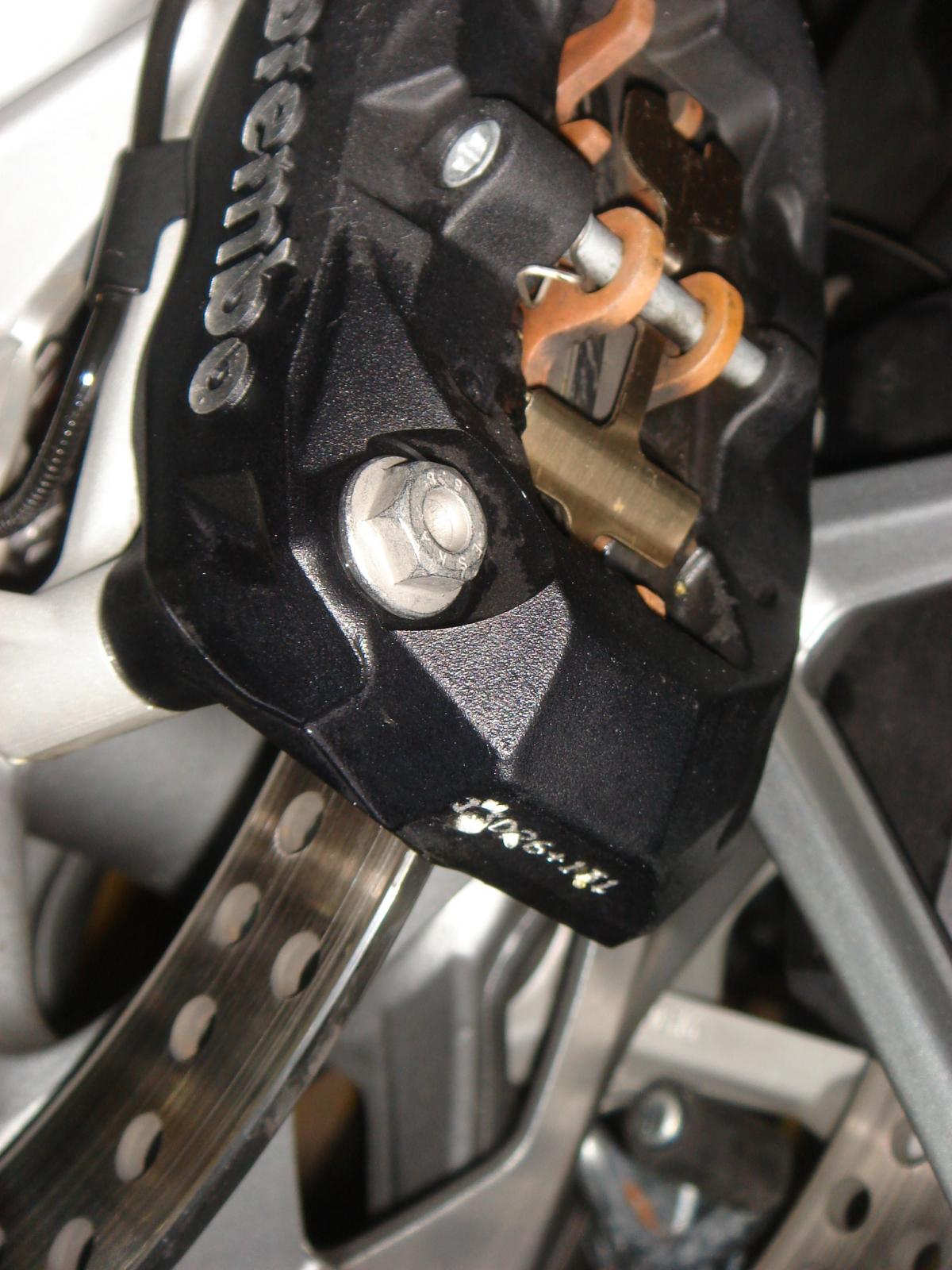

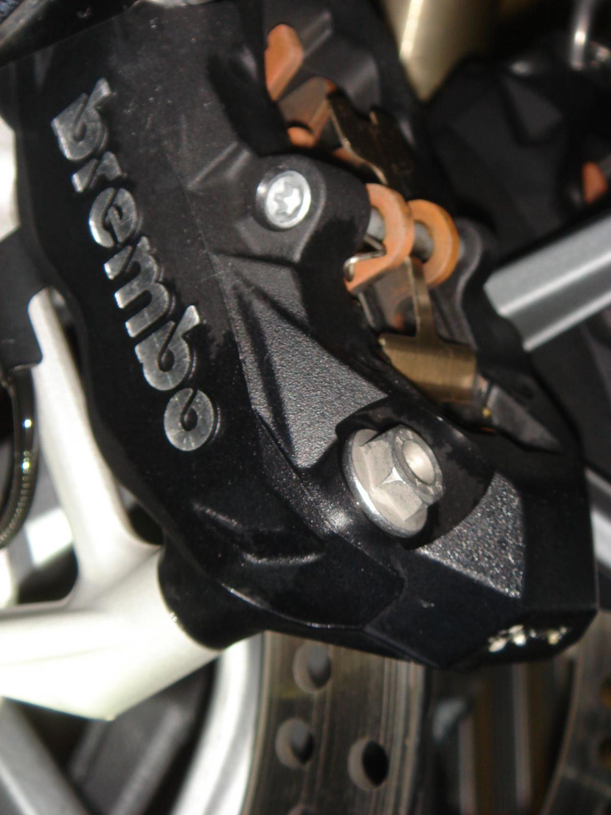

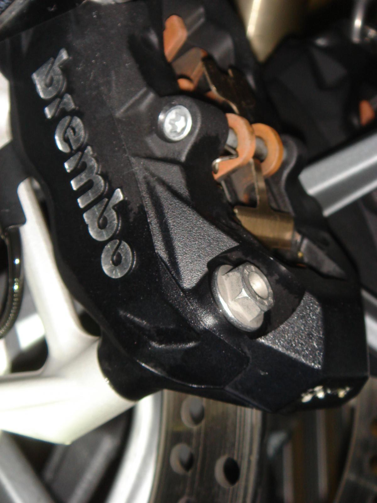

Die Bilder zeigen benetzte Oberflächen der Bremssättel.. und einen Tropfen..
Ob die Bremssättel selber undicht sind...die Mannschetten der Kolben...die Verschraubung der Bremsschläuche..oder die Bremsschläuche kann man auf den Foto's nicht erkennen.
Also muss das Moped zum Fachmann..der dann alle Teile reinigt, abdrückt um festzustellen wo die Leckage zu finden ist.
Also Foto's vom Riß oder Loch in diesen Bauteilen sind aufschlussreich....die hier eingestellten Foto's schüren nur Vermutungen...

so-um die sache mal n bisschen verständlicher zu machen bilders von heute in der garage.....
fotos vom linken bremssattel - der rechte sieht ähnlich aus.
wo genau das sippt weiss ich nich - und is mir auch ziemlich egal..... donnerstag wird sie vom :) abgeholt + danach sehen wir dann weiter...
bremssattel li undicht (4).jpg bremssattel li undicht (10).jpg bremssattel li undicht (1).jpg
