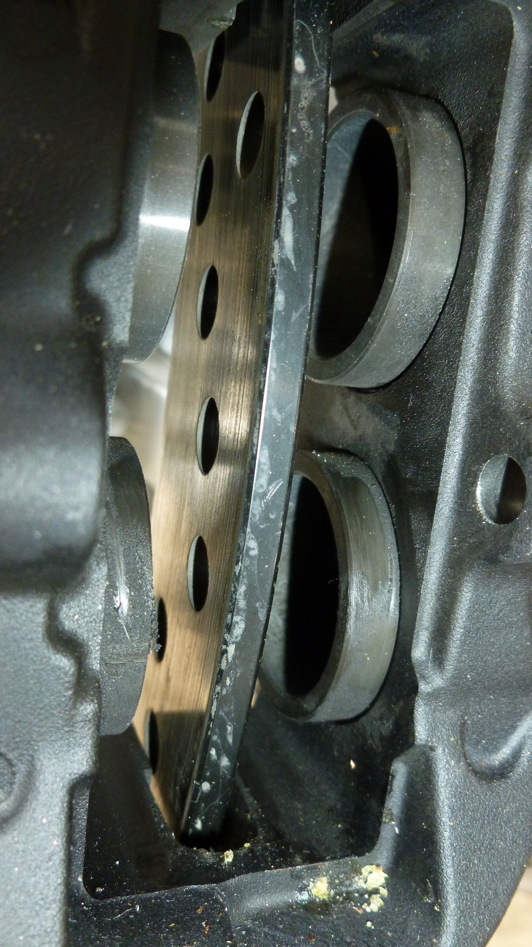

Zumindest diejenigen die es betrifft.Das meinte ich damit.

richtig - die leitungen selbst waren trocken, da is nix runtergelaufen....
das zeug kam ausschließlich aus den bremssätteln gelaufen und der behälter hat "geschwitzt", war also auch nicht dicht....
der freundliche dealer hat zu meiner vollsten zufriedenheit behoben und sollte ich ihn mal wieder sprechen in absehbarer zeit, werd ich ma nachfragen was genau denn war....

Hallo Leute,
habe meine GS vom :) bekommen, Bremssättel und Beläge wurden getauscht. Dem :) war das bei der LC neu. Probleme gab es wohl mal mit den goldenen Brembo-Bremsen. Grund der Undichtigkeit konnte er mir nicht sagen, weil der :) selbst keine Informationen von BMW bekommt und gegenüber dem Kunden im Regen stehn gelassen wird, somit diesbezüglich keine Info.

...ich denke mal, dass da BMW wenig helfen kann, wenn beim Bremsenhersteller die Qualitätskontrolle versagt...
Noch dazu kein sehr häufiges Phänomen...
Hauptsache dir wurde geholfen :)

Hallo spachi,
habe das selbe Problem!
ich fahre seit 2009 Adventure, meine erste hatte Oktober 2013, 33000km weg ohne auch nur ein Problem.
im Oktober habe ich mir eine Neue gekauft(90jahre Edition) bin damit 154km gefahren und dann habe ich sie in die Garage gestellt.
Heute(11.04.2014) Batterie rein, vom Hauptständer gerollt,da sehe ich auf beiden seiten der Felge Tropfen.
Habe dann gleich in der NL angerufen und die meinten dass das evtl von der montage sein könnte, ich soll sie aber bei gelegenheit Vorbei bringen oder sie holen die Maschine ab.
Scheint also kein einzelfall zusein....Ich beobachte erstmal, mach mir aber keinen Kopf , was die Problemlösung bei BMW betrriff habe ich bei Mir und Bekannten noch nichts Negatives erfahren.
