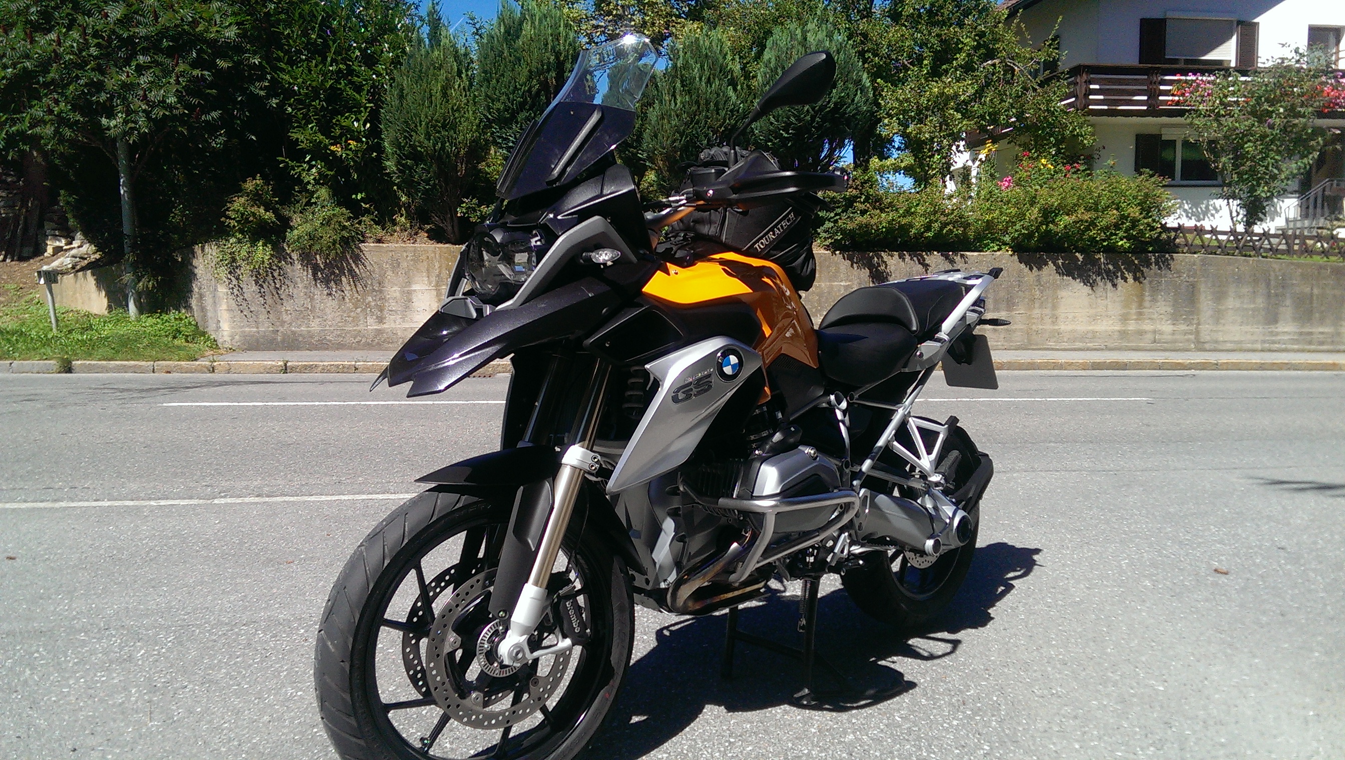

servus leute,
also ich hab mir einen zweiten alufelgensatz günstig gebraucht zugelegt, damit ich mit den reifen besser haushalten kann.
Dh. wenn eine größere urlaubstour ansteht kommen reifen mit dem besseren profil bzw. neue drauf. die mit weniger profil werden dann zuhause auf den hausstrecken aufgebraucht. wenn wir die mopeds zb. für sardinien in kombis verladen bleiben die reifen drauf, wie sie sind und ein neuer satz wird im auto mitgenommen. so kann mal schnell am campingplatz neu besohlt werden.
ich hab meine beiden sätze schwarz pulvern lassen, so dass sie beide optisch gleich ausehen und bei nur einem wechsel ( nur vorderrad oder nur hinterrad) die gleiche optik zu sehen ist.
ich hab beide radsätze beim dealer einlesen lassen, weil mir warnmeldung, die nie ausgegangen ist, auf die nerven ging.
nach defektem SA und 3 maligem aufspielen neuer software, war der 2 te satz wieder weg. muss der dealer aber wieder kostenlos einlesen, denn hab ich ja mit 32 euronen königlich gezahlt ;-)
ich hab für jeden vorderen radsatz eigene bremsbeläge, die auch in der position im bremssattel immer gleich wieder einsetze.
