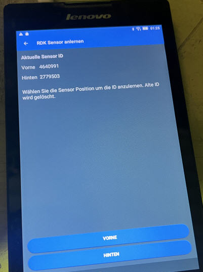

Bei mir zeigt Motoscan nur eine ID an und und diese wird gelöscht wenn man ein anderes Rad anlernt. Somit glaube ich nicht, dass das Steuergerät sich zwei Radsätze merkt.
