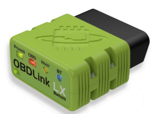

hi leute,
mir ist das jetzt auch zu blöd geworden.
ich hab mir die motoscan-app für 49 €, den opd2 link-stecker für 79 € und das EL50448 für 13€ gekauft.
damit kann ich jetzt nach lust und laune meine felgen wechseln und innerhalb von ein paar Minuten die sensoren selbst anlernen.
ohne die blöde warnmeldung im Display.

Das mit dem OBD2 Stecker geht aber erst ab MJ17 ? Davor wurde glaub der Runde Diagnosestecker verbaut.
Gesendet von iPhone mit Tapatalk Pro
lanzkoosie
lanzkoosie
29.08.2010
139
r 1250 gs exclusive aber individualisiert
dafür gibt's einen Adapter ;-)

Hast du den oder ne 17er ? Hab mal gelesen dass das mit dem OBD bei den “alten” nicht funktioniert das die Signale nicht dem Standard entsprechen.

ich hab eine 2014 er und eine 2017 er die aktuell noch nicht zugelassen ist.
funktionieren tut er bei beiden ohne Probleme. bei der 2014 er natürlich nur mit Adapter auf runden stecker.
ausserdem kann man mit der app auch den fehlerspeicher auslesen und löschen, was auch unterwegs oder im Urlaub von Vorteil sein kann.
der stecker hat hat ja leicht im tankrucksack platz und Handy und app ist sowieso immer dabei ;-)obd.JPG

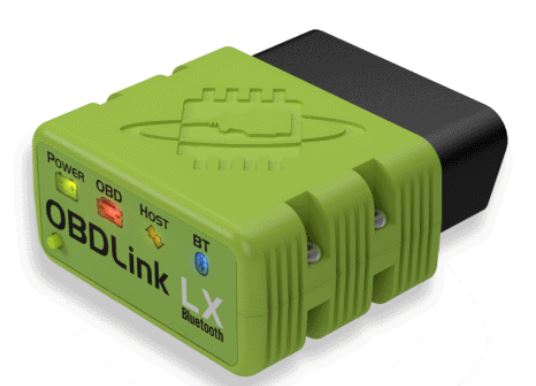

der stecker hat hat ja leicht im tankrucksack platz und Handy und app ist sowieso immer dabei ;-)Anhang anzeigen 246287
Servus kann man mit diesem Teil auch die RDC-Sensoren und die DWA anlernen ?
Was braucht man dann alees dazu für die 2017-2018er ?

d.r. boxer lies mal #41 von mir. dwa anlernen weiß ich net. aber rdc funzt super einfach
