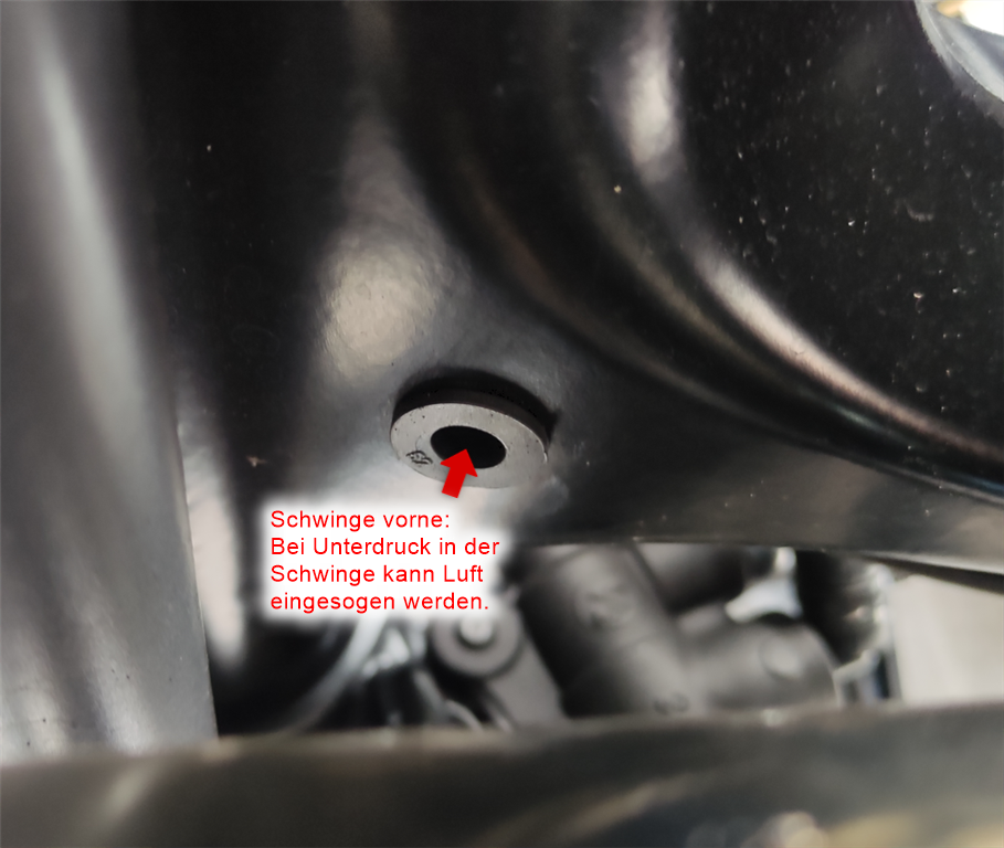

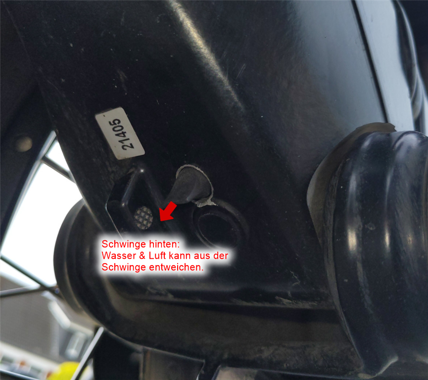

Das vordere Ventil, welches ich nachträglich gesetzt habe, wird mit der Spitze nach innen gesteckt, lässt also Luft rein. Das hintere, welches BMW mit der Service-Aktion setzt, wird mit der Spitze nach außen gesteckt, lässt also Wasser und Luft raus:

Man muß aber immer dazu sagen, daß Wasser nur ausläuft, wenn der Nupsi per Hand aufgedrückt wird. Von selbst passiert da nichts.
Das obere Ventil ist dagegen nur für den Unterdruck-Ausgleich zuständig und funktioniert, ohne das man irgendwas machen nuß.

Und genau da bin ich mir nicht sicher. Wo Unterdruck entsteht, kann auch Überdruck entstehen.
Bisher war die Annahme, dass z. B. beim Abkühlen der Schwinge Unterdruck entsteht, die Manschette also nach innen ploppt. Das wird nun bei mir mit dem vorderen Ventil nicht mehr passieren. Die Luft in der Schwinge kühlt ab, zieht sich zusammen und der Unterdruck saugt durch das Ventil Luft ein.
Nun müsste doch bei der nächsten Erwärmung wieder Überdruck entstehen, der irgendwo hin muss. Mit dem hinteren Ventil kann der Überdruck und damit ebenfalls stehendes Wasser entweichen.
Des Weiteren setzte ich auf leichtes Pumpen. Irgendwo in dem ellenlangen Beitrag zur Kardanproblematik wurde auch mal kurzfristig darüber diskutiert, ob beim Ein- und Ausfedern in der Schwinge ein kleiner Luftpumpeneffekt entsteht. Ich bin mir nicht sicher, ob man sich damals einig geworden ist, aber ich könnte es mir vorstellen... 🤷‍♂️
Nachdem ich mir das alles angesehen habe, finde ich die Postition des vorderen Ventils eigentlich recht gut gewählt. Es sitzt über dem Katalysator, ist da also relativ sicher vor Spritzwasser. Und wenn die Maschine wieder steht und abkühlt, sorgt die Restwäre des Auspuffs dafür, dass die Stelle schnell wieder trocken wird.
Meine Hoffnung ist auch, dass die Fachleute bei BMW bei dem ganzen Ärger sich für die Serie (also zwei Ventile) schon was ausgedacht haben, was funktioniert. Alles andere wäre im höchsten Grade peinlich, noch peinlicher, als die ganze Aktion eh schon ist.
