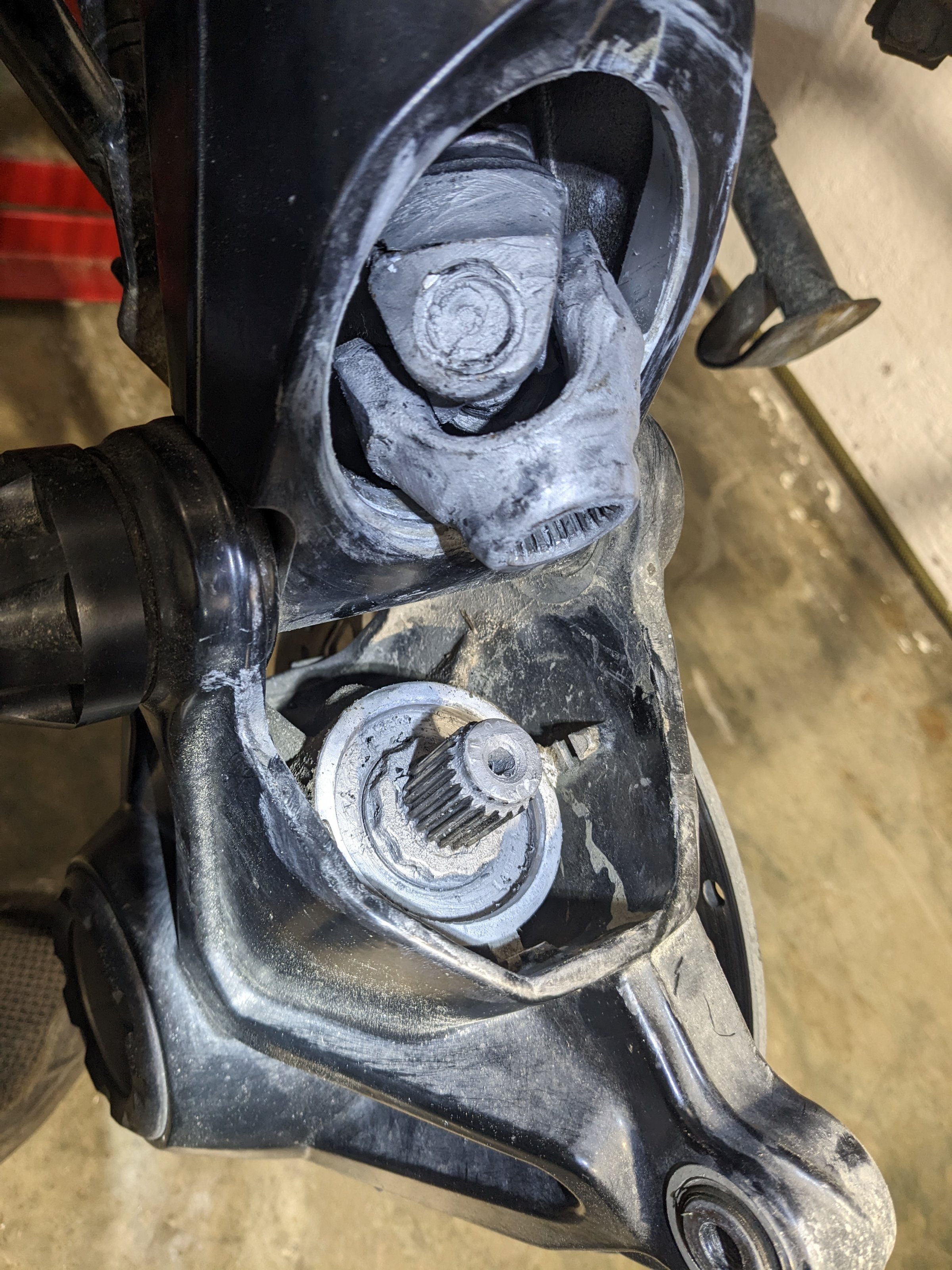

365 Tage später, 15.000 km bei wirklich jedem Wetter, wollte ich mal gucken, ob das zweite Schnabelventil was gebracht hat also hinten den HAG abgeklappt:
Ja, dreckig ist es außenrum. Und etwas Dreck liegt auch innen vor dem Auslass-Schnabelventil, es muss also irgendwie Dreck, möglicherweise Wasser ins Gehäuse gekommen sein:
Aber eigentlich hätte ich nichts machen müssen, alles furztrocken und kein Rost.
Für mich (!) hast sich die Aktion gelohnt. Bin mit mir zufrieden... :wink:

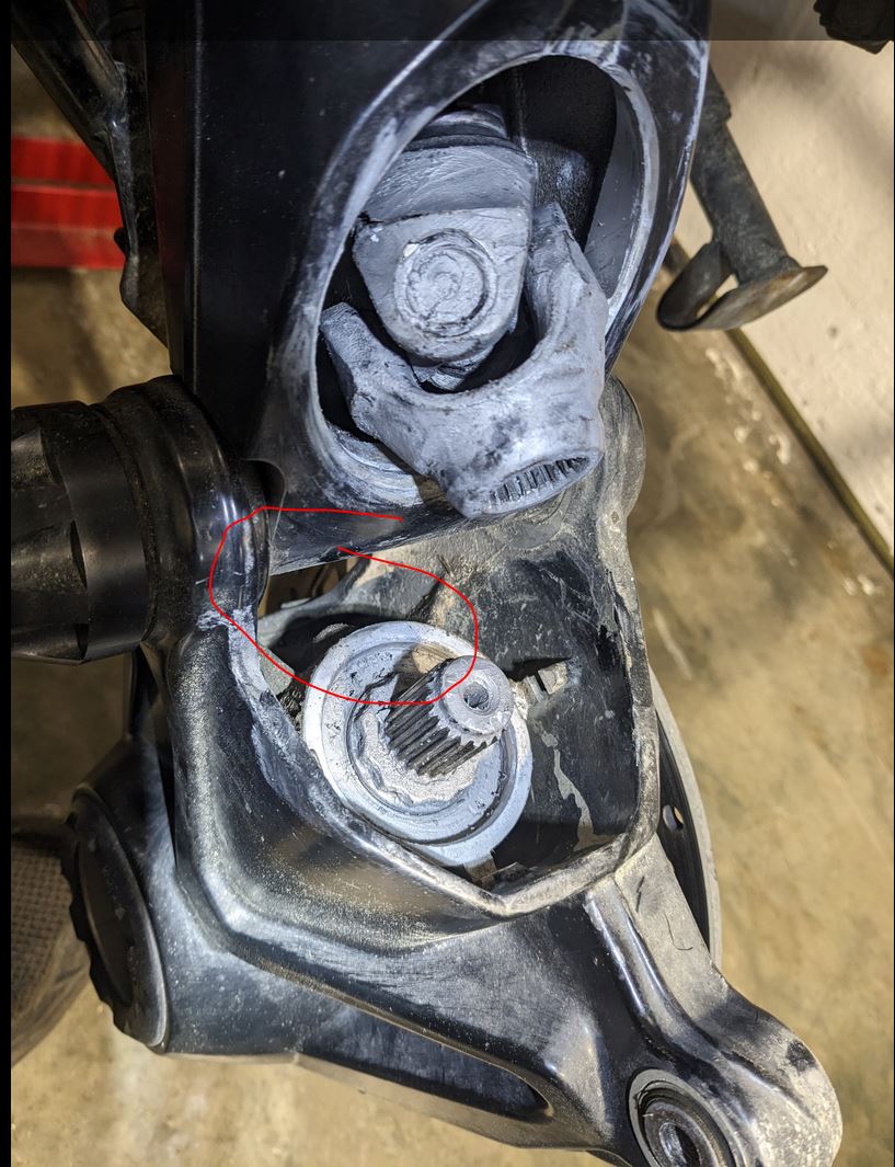

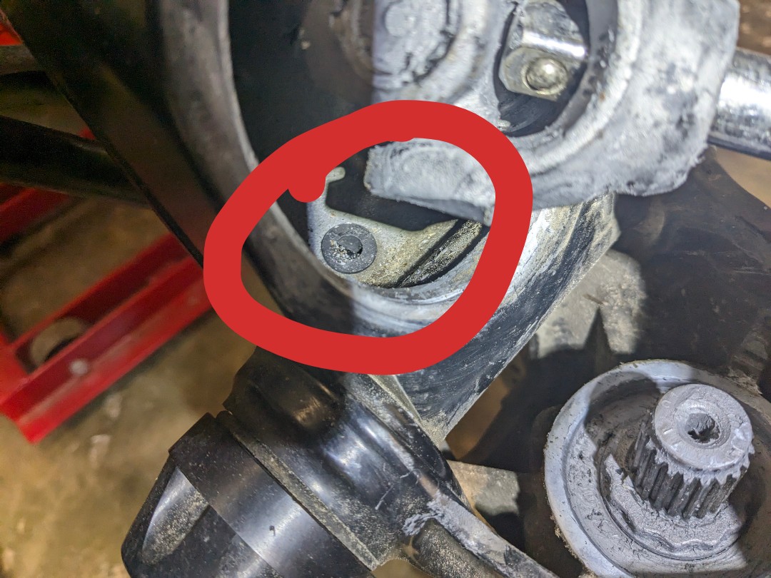

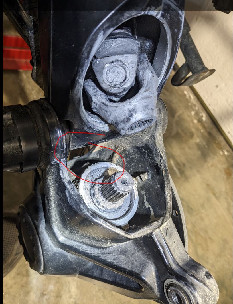

"Ja, dreckig ist es außenrum. Und etwas Dreck liegt auch innen vor dem Auslass-Schnabelventil, es muss also irgendwie Dreck, möglicherweise Wasser ins Gehäuse gekommen sein:"
Unten gibt es eine riesige Öffnung an der HAG - also kein Wunder dass es Wasser und Dreck reinkommt. Nur es kann aus dem Kardantunnel nicht herausfliessen, wenn da auch reinkommt.
Wie der wasserdichte Zündkerzenstecker, Wasser kommt schwer rein, aber nie wieder raus...
Ich habe ein 2008-er GS, da Stand auch Wasser unten. Ich überlege auch diese Bohrung mit Schnabelventil.
N
Nordisch
02.01.2014
3.853
Unten gibt es eine riesige Öffnung an der HAG (...)
Das hatten wir schon wo anders ausführlich besprochen, ist aber schwer zu finden. Daher hier von mir noch mal der Hinweis: Die von dir markierte Öffnung ist kein Problem, denn die Gummimanchette sorgt dafür, dass von dem Dreck und Wasser nichts in den Kardantunnel kommt. Was durch die Öffnung rein kommt, kann durch die Öffnung auch wieder raus. Aber wie gesagt, das hat überhaupt nichts mit dem zu tun, was im Kardantunnel passiert.
csakanzy
17.03.2025
2
Danke für den Hinweis, werde ich nochmal anschauhen. Ich habe trotztdem schlechtes Gefühl, dass die Manschette nicht komplett dicht ist, und Wasser doch ins Tunnel reinkriechen kann.
Bei mir ist das Problem offensichtlich, obere Manschette ist definitiv schlecht, und beim Waschen konnte Wasser rein. Jetzt bringe ich das in Ordnung.
