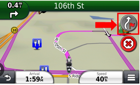

Der Überspringen-Button ist Pflicht. Lege diese auf das Display.
Hier gut zu erkennen => das gekennzeichnete Symbol.

Auf dem 6er - und dürfte auf dem 5er deckungsgleich sein:
Einstellungen - Karte/Fahrzeug - Karten-Icons => + Überspringen - Speichern.

Das Rote Kreuz beendet die Route oder nicht?

@volker998 - stimmt, Sorry. Das gekennzeichnete Symbol ist das richtige:
