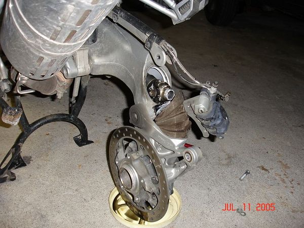

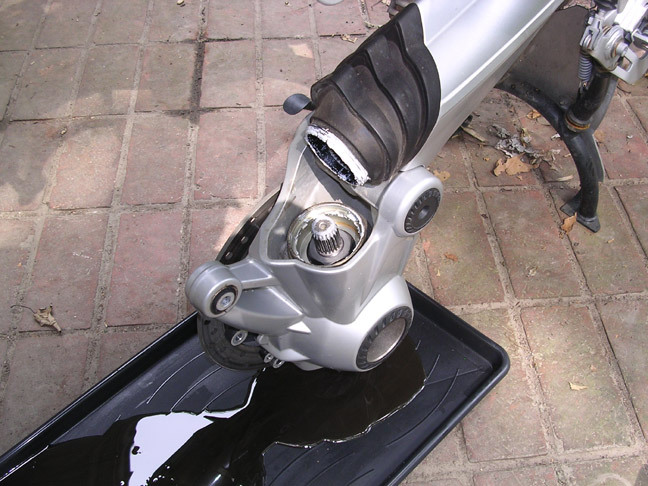

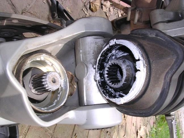

Auch wenn hier einige denken sie hätten die Weisheit mit Löffeln
gefressen, wird auch von einer Verantwortungsbewußten Werkstatt
das HA Öl bei den Mod. vor 2007 gewechselt, auf Späne- Rückstände etc. untersucht, und bei einer grauen Farbe des Öls,
(zeugt von Metallrückständen- auch Späne genannt)
der HA Antrieb erneuert!
Da ich schon selbst bei der Arbeit dabei war,
weiss ich schon um was es hier geht.
Ich habe mal 3 Pics im Anhang, damit sich einige den Arbeitsaufwand
in etwa vorstellen können.

Edit: Sag mal... steht die Bremsscheibe auf den Pics im Öl ?!? :eek:

Wie ich hier gelesen habe hat die GSA keine Ablassschraube. Wie wird dann die HAG-Öl gewechselt, wird es abgesaut, oder HAG zerlegt oder gar die Q auf den Kopf gestellt:eek:
Zafer
qtreiber
26.01.2005
21.976
Ostfriesland
...siehe oben Bild 3, ganz rechts.

"Die ersten Maschienen aus der BAureihen mussten über die ABS Sensorbohrung "wasser" (Öl) lassen"
Das ist nicht richtig.Schau einfach die Pics.
Das ganze Prozedere wird doch nur gemacht damit das Öl aus der
Einfüllschraube rauslaufen kann, die ist nämlich nach dem drehen des Achsantriebes unten.
Einfüllen geht aber so rum net:p :p :p wenigstens bei uns ists so.
