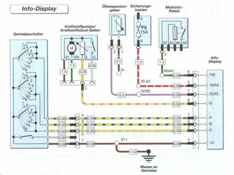

Bei mir auch FID Fehler!
Ich habe im Winter denn Akku ausgebaut. Monatenlang ohne Akku stehend. Inzwischen habe ich eine LED Voltmeter gebaut, plus von Standlicht, minus dirket von Akku genommen.
Tank zurück, einschalten: Kein FID, nur die Uhr, der Motor springt nicht ein. Ausgeschaltet: Keine Alarmanlage, die Fernsteuerung geht auch nicht. Alsob die Zündung blockiert wäre...

Könnte vielleicht doch am fehlendem Plus liegen. Das FID hat zwei Plus Anschlüsse. Einen für die Anzeige und einen damit die Uhr bei "Zündung AUS" weiterläuft. Pin 5 ("Kl 30") und PIN 6("Kl 15E")
gerd

Danke Gerd!
Ich habe alles zum PIN4 (null) gemessen.
Zündung AUS:
PIN5: 12,5 V
PIN1, 2, 3, 6, 7, 8: 00,0 V
Zündung EIN:
PIN5: 12,5 V
PIN6: 0,002 V (kommt von Motronic) --- zu wenig???
PIN7: 0,002 V (kommt von Öltemperatur)
PIN8: - (ich habe ohne Tank gemessen)
PIN 1, 2, 3: ~0,01 V (von Schalter)
Es häng zusammen, dass mein Alarmanlage funktioniert auch nicht. Es blockiert alles, auch FID?
Letzte Frage: FID sollte auch ohne Tank etwas zeigen? (Mindestens null Gang.)

Nach Deinem eigenen Schaltbild (und auch nach meinem :)) wird Pin6 nicht von der Motronik, sondern vom Motronikrelais versorgt.
Da siehst Du auch, dass "irgendwas" dieses Relais schliesst und dann die Spannung von Klemme 30 (= Batterie-PLUS) unter Anderem an Pin 6 liegen müsste. Daher auch Kl 15 (= geschaltetes Plus)
Somit könnte das Motronikrelais im A..rgen sein.

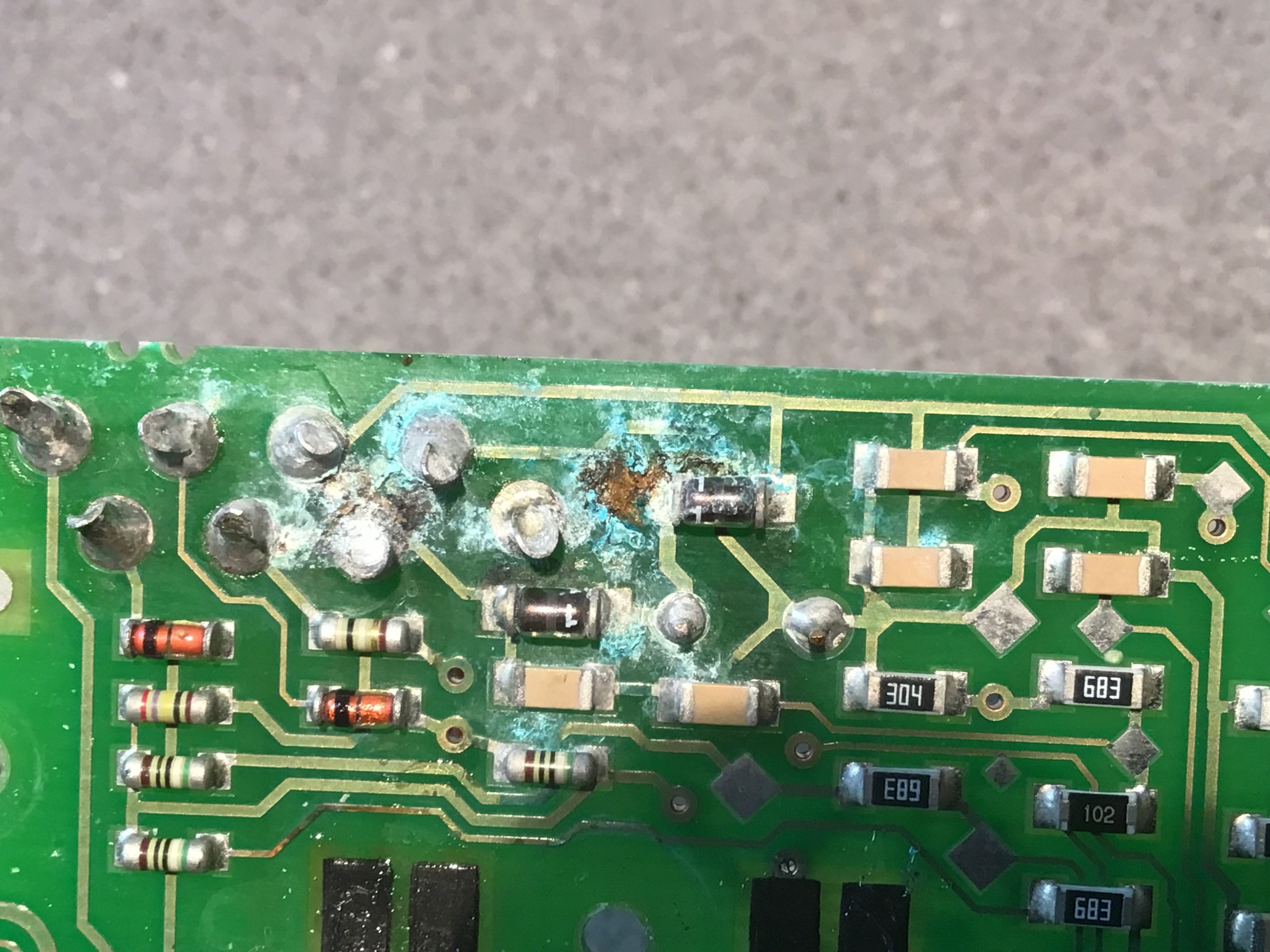

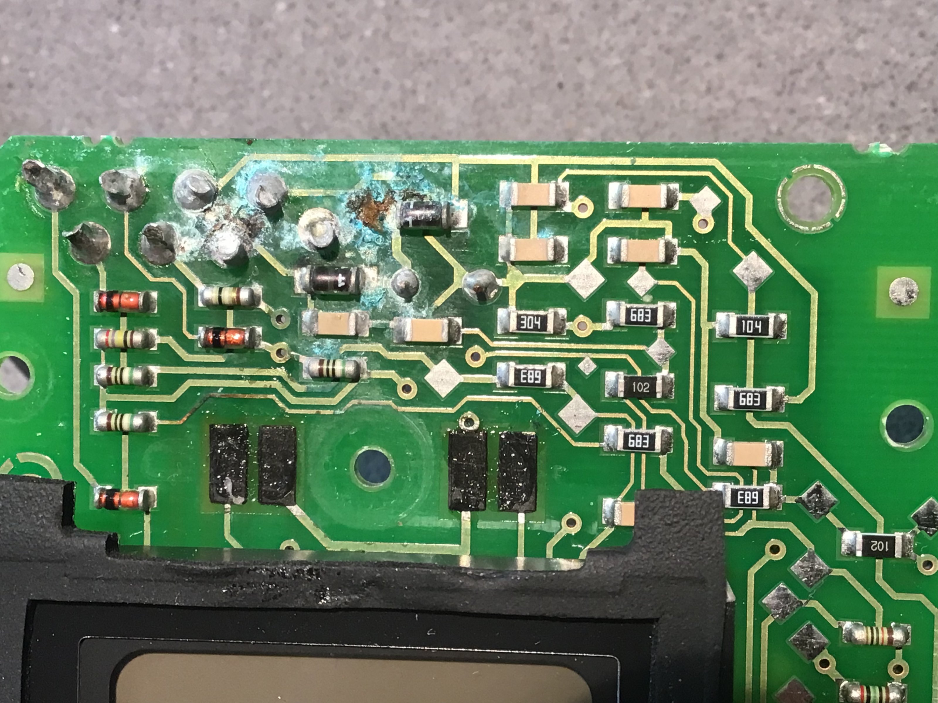

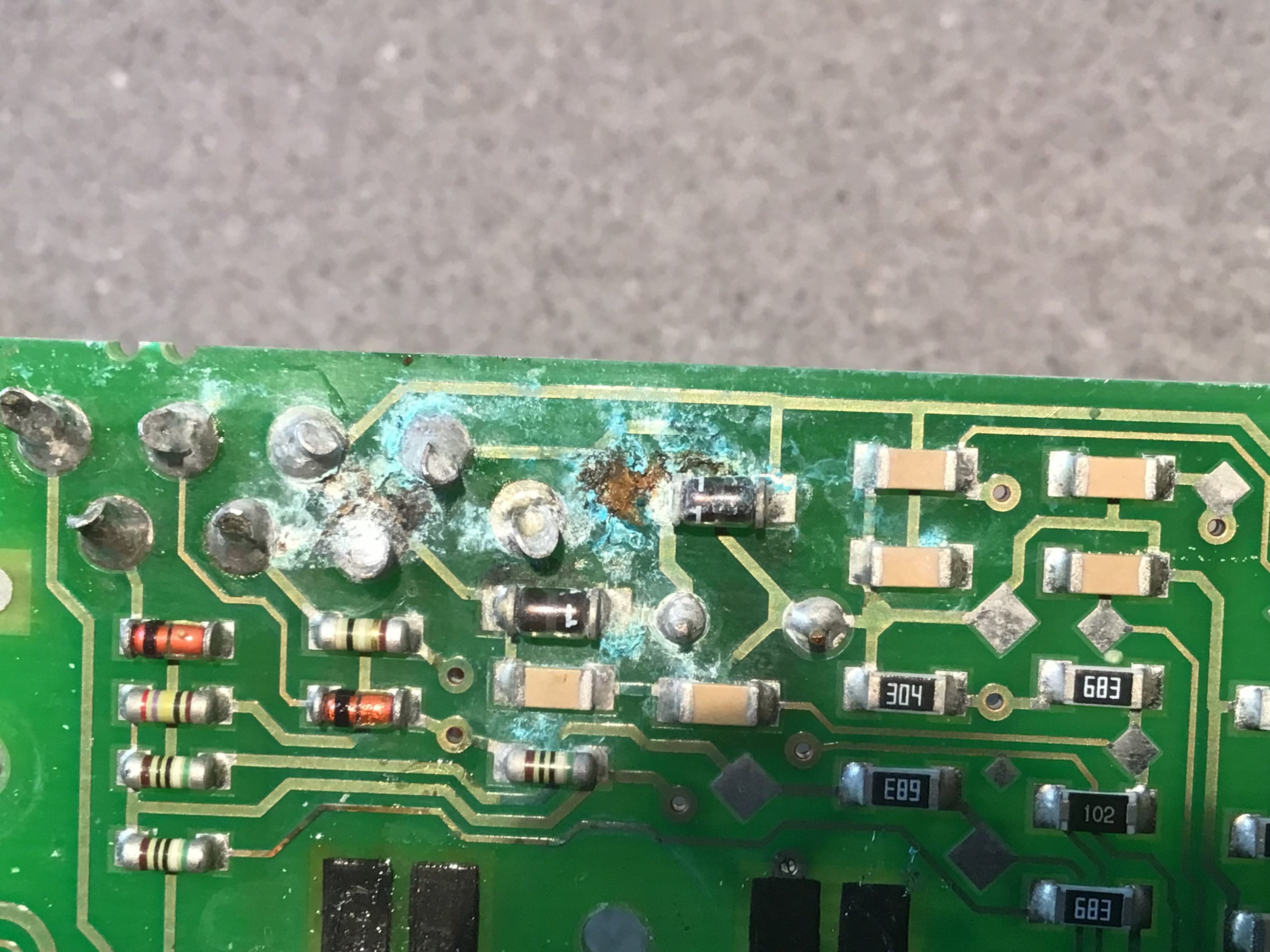

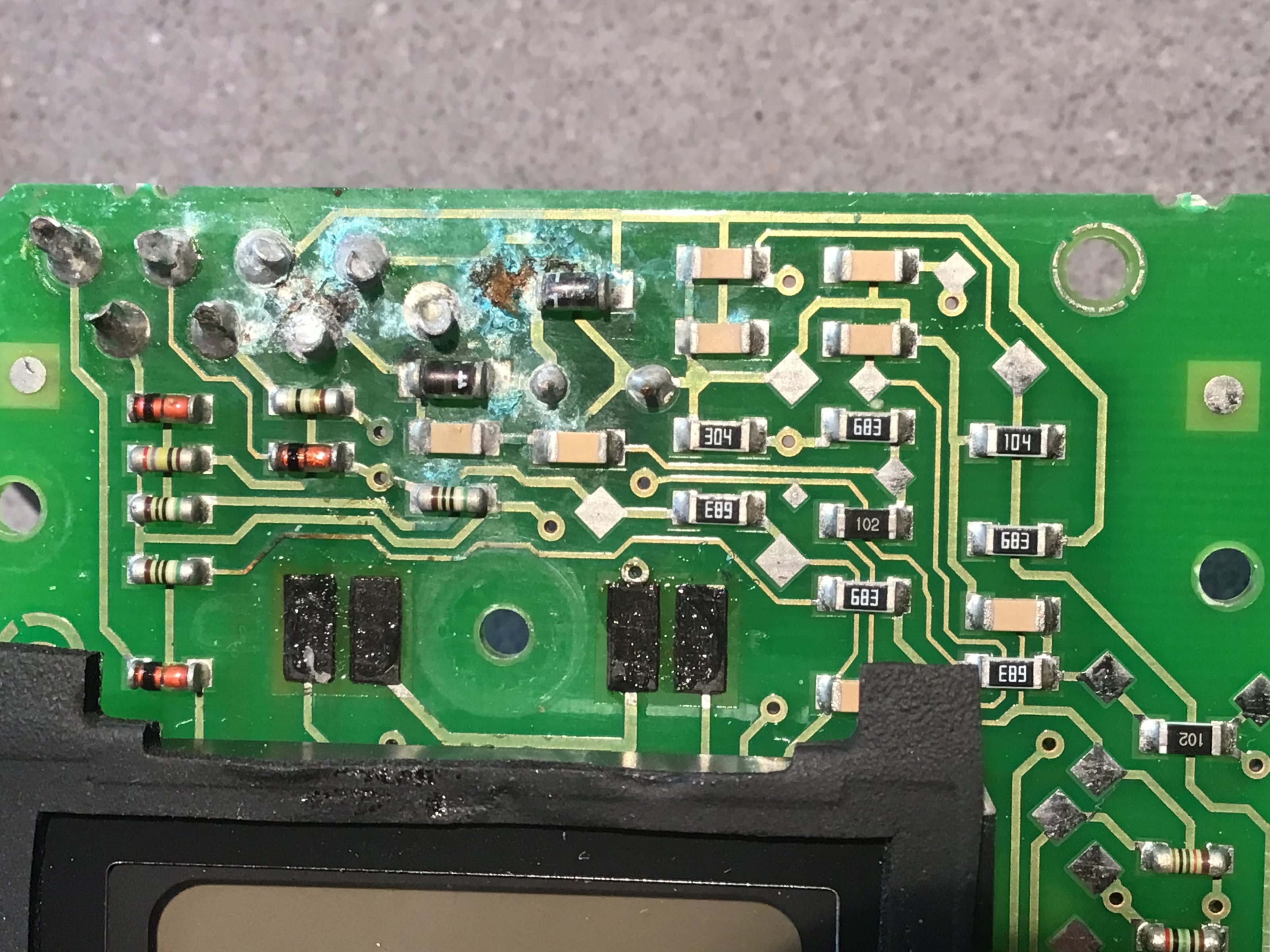

So, gestern war mein Display direkt nach dem Anlassen auch ausgefallen.
Nur noch die Hintergrundbeleuchtung funkionierte. Also Tank runter, Instrumententräger raus, Instrument ausgebaut und zerlegt. Durch Wassereintritt und Oxydation/Stromfluß war auf der Patine eine Leiterbahn weggeschmolzen. 5 Zentimeter Kabel und zwei Lötpunkte später funkioniert das Teil wieder.
Gruß, Michl
