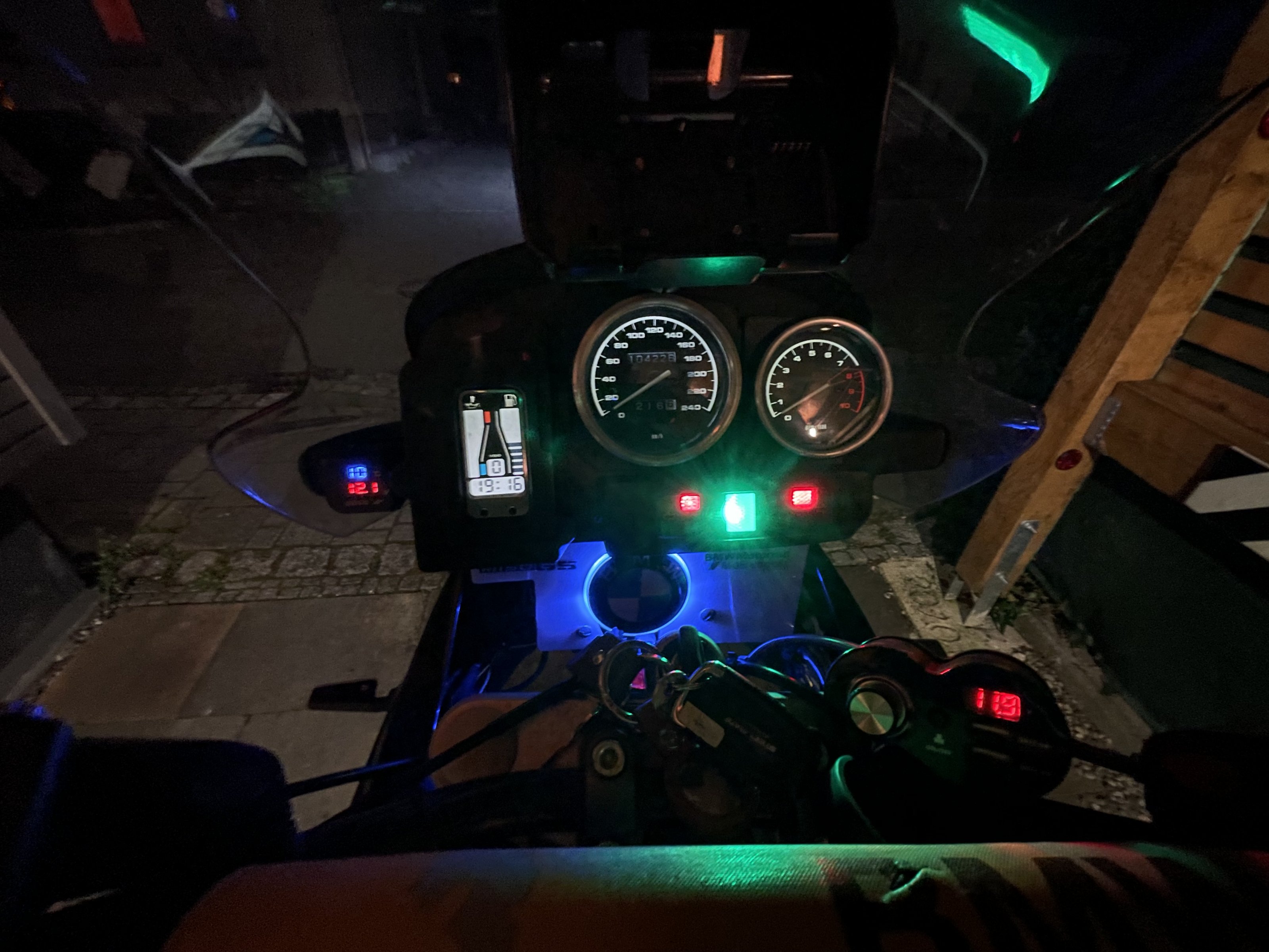

1150 GS
einwandfrei - keine Probleme!

Das sieht gut aus und ablesen kann man ja sogar von hier aus ;)
LG Martin

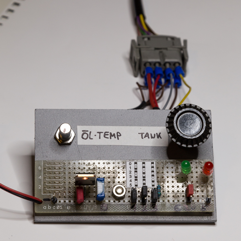

Ist schon ein Weilchen her, hatte seiner Zeit bei meiner R1100GS auf weiß umgerüstet:
Zum Testen des kompletten FID auch noch einen Simulator entworfen,
um VOR dem Zusammenbau die Funktionen zu prüfen:
... und über die 3 Jumper wurden die "Gänge" eingelegt =;-)
Dank Gerds Powerboxer Seite (hier) war das gut zu stemmen.

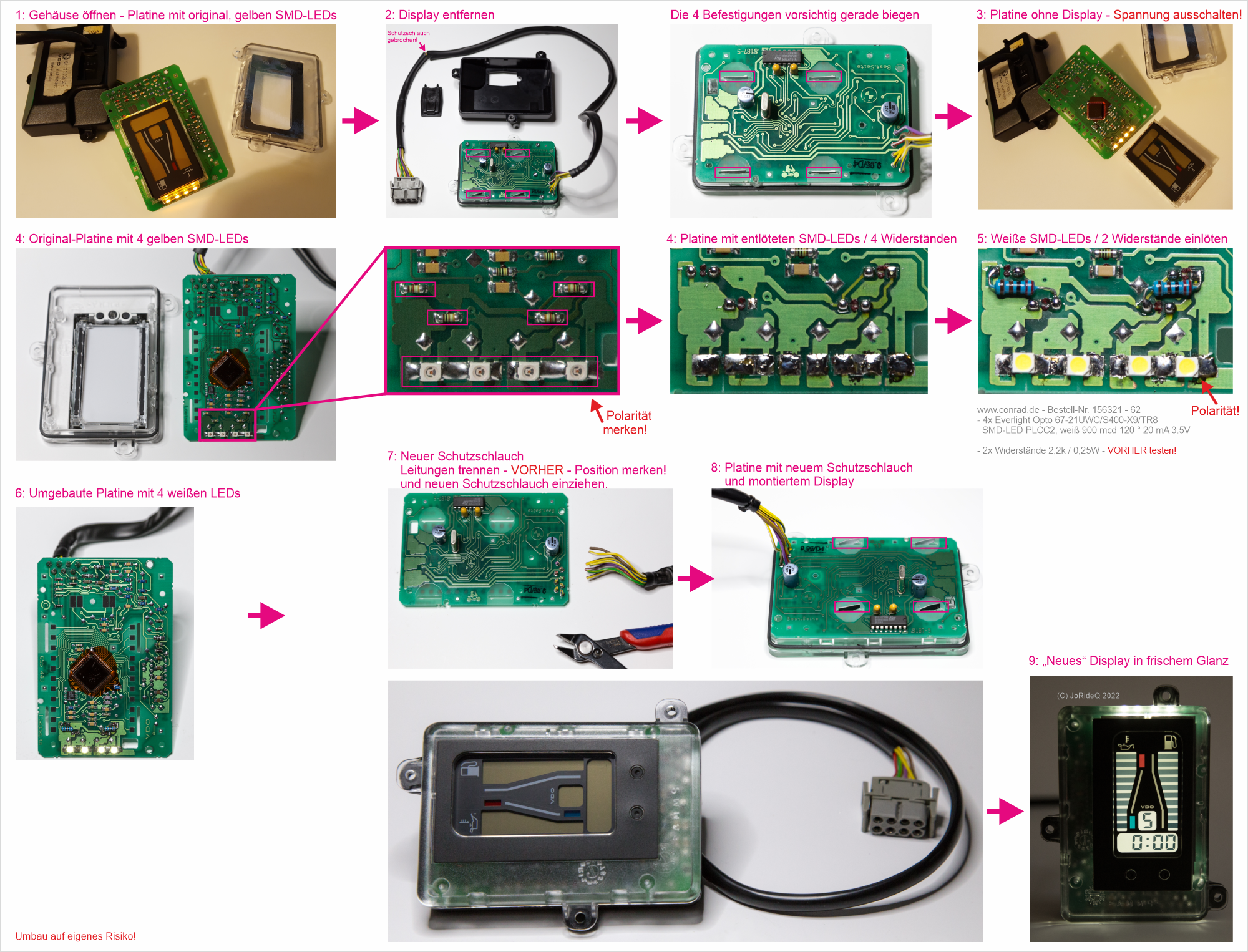

UPDATE: Aufgrund einer (zukünftiger) Nachfrage(n) ein HowDo, welches gegenüber Gerds mehr Platine / Reparatur des Schutzschlauch zeigt:
Hoffe es hilft.
