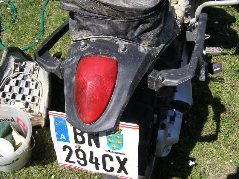

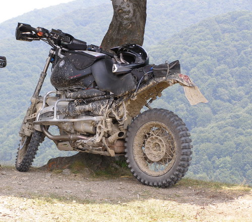

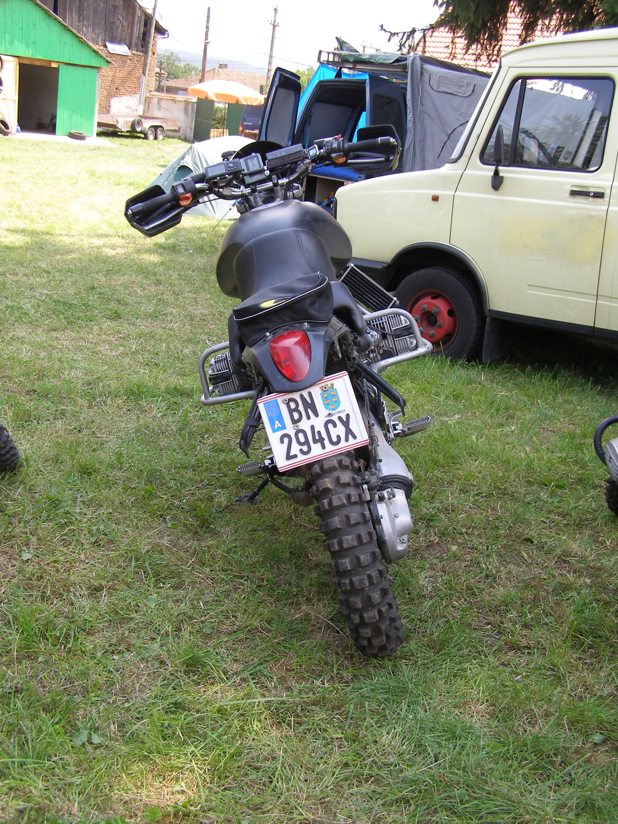

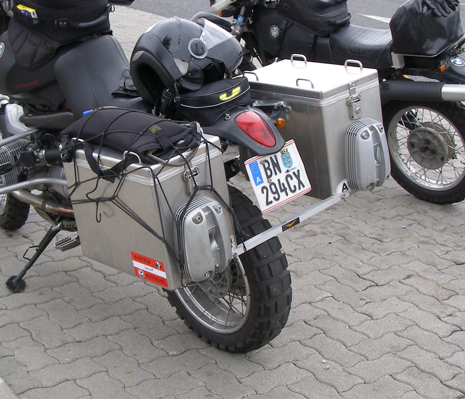

Der ist von der KTM 640 (LC4), gibt es unzählige gebraucht und recht günstig im Netz.
Einfach passend ausgeschnitten (eigentlich nur ein bisschen auf der Seite), hinten an der Originalaufnahme geschraubt und vorne (mäßig elegant mit Kabelbindern befestigt. Fotos sind leider nur mäßig brauchbar. Kann auch keine mehr machen, da lange schon wieder anders umgebaut ;)
Sitzbank ist original (halt ohne Beifahrersitz).

... interessant sind die 4 Ventildeckel am Kraftrad auf dem 3. Bild. :-)
MfG Gärtner
philipp
philipp
13.12.2005
285
Baden
BMW R1250 GSA Bj. 2021
damals dachte ich noch, dass ich Ersatzdeckel brauche, falls mir der Bock auf einen Stein fällt und im Deckel ein Loch schlägt :smilie_spinnt:
heute hab ich einfach 2-Komponentenkleber mit....
