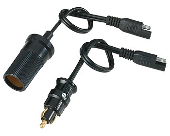

ich würde mir bei Conrad einen Stecker kaufen und mit Deinem
vorhandenem Ladegerät verbinden. (Zangen ab, Streck dranlöten/schrauben)
Ohne jetzt sehr lange zu suchen hab ich einen Stecker mit Kabel
gefunden:
Gibts sicher auch einzeln.
Gruß Marc
