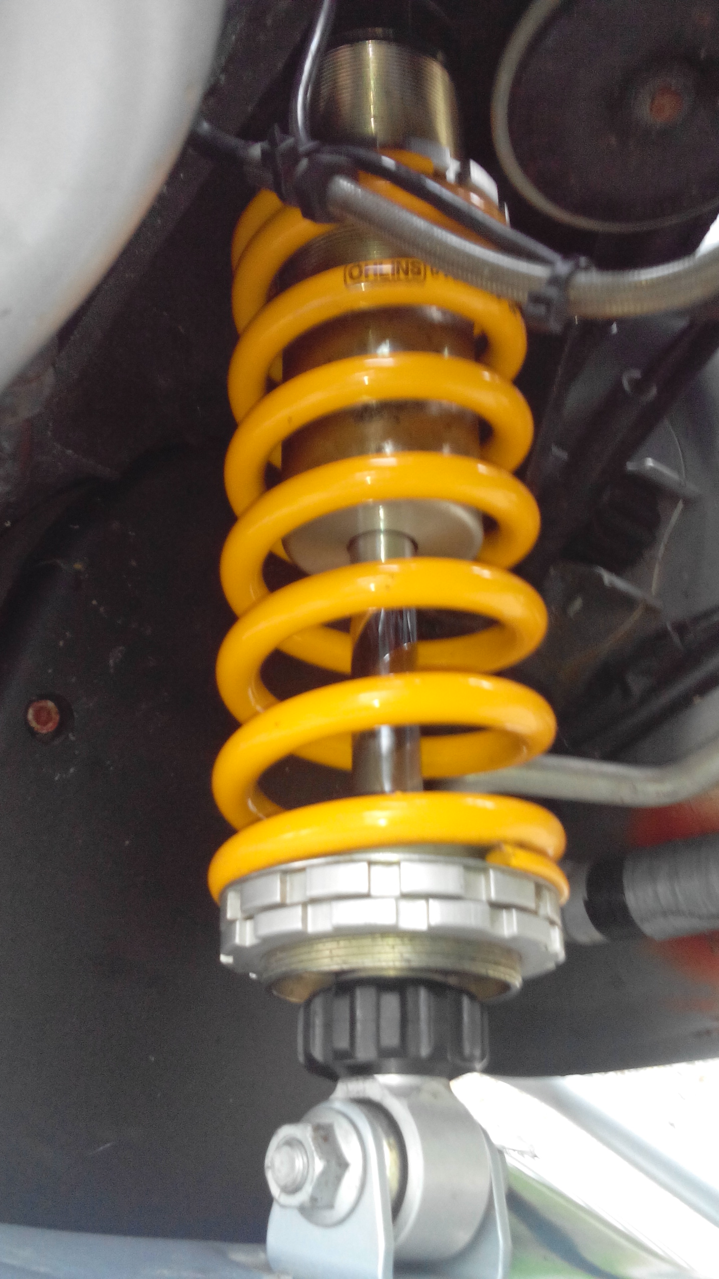

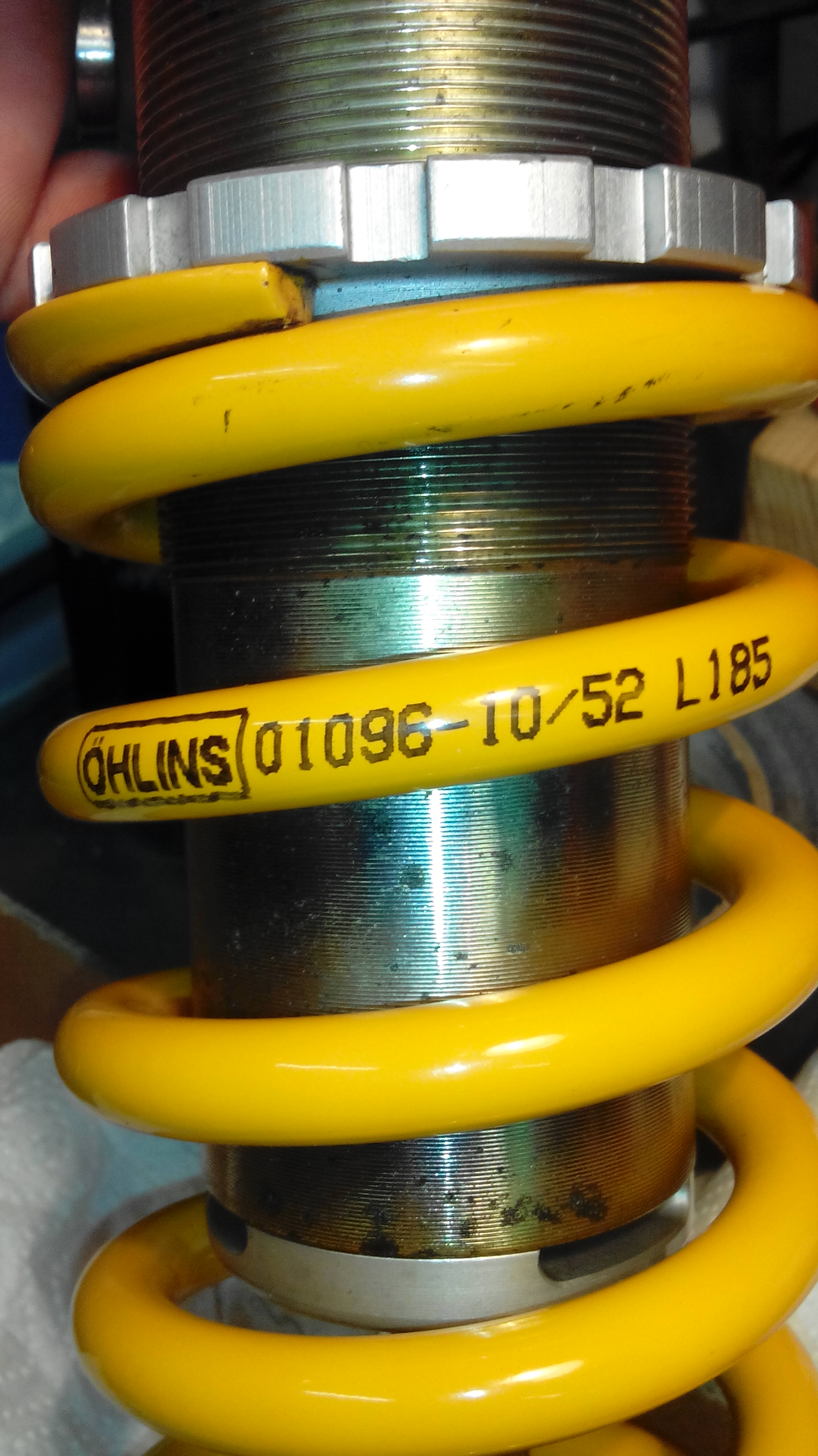

Hallo in die Runde!
Ich habe seit heute ein gebrauchtes Öhlins für meine 1150GS vorne! Stammt scheinbar aus einer 1100GS. Sieht ein wenig anders aus, als Fotos, die ich ergoogeln konnte, aber hat die richtige Federkennung: 01096-10/52. ich konnte es auch gut einbauen, die Länge stimmt, ABER.... es paßt so gerade um .........sbreite am Riemendeckel der LIMa vorbei.... ist das normal?FB 2.jpgFB 1.jpg
Zur Einstellung kann ich noch nix sagen- habe erst ein paar vorsichtige km gemacht, einmal Vollbremsung getestet, und ein paar Klicks verstellt.... aber scheint okay zu sein. Schien mir erst ein wenig hart, aber ich glaube, das ist normal, nach 18 Jahren Showa.
Vg Thomas
PS Über Tipps freue ich mich
Franz Gans
Franz Gans
20.03.2008
6.364
Beim Einbau geht es tatsaechlich ein wenig knapp zu, wenn Du das meintest. Weil ich es erst kuerzlich gemacht habe, weiss ich das noch gut. Es schadet nicht, wenn man den Hauptstaender unterbaut, damit der Telelever etwas mehr Spielraum nach unten hat.
Deine Bilder gleichen meiner Ausfuehrung. Wenn Du die originalen Bilder von Oehlins zum Vergleich heranziehst, stellst Du fest, dass diese die untere Federverstellung nicht aufweisen. Das wurde aber in der Praxis zugunsten der besseren Handhabbarkeit geaendert und um sich von Konkurrenten abheben zu koennen, die das nicht bedacht hatten (ich glaube damals White Power und Konsorten).
Viele Gruesse
Karl-Heinz
Fanthomas
Fanthomas
19.07.2014
1.152
Runkel
R 1150GS Bj. 2000
Vielen Dank Karl-Heinz!
Das beruhigt mich- vor allem, weil Du ähnliche Unterschiede bei der unteren Federverstellung beschreibst. Ich befürchte nur, dass Beim Ausfedern die wesentlich breitere Öhlinsfeder (breiterer Durchmesser als Showa) dem Riemendeckel zuuuuu nahe kommt, sprich, in anknabbert. Ich bin mir auch nicht sicher- weil erst gerade eingebaut- ob ich den Riemendeckel DEmontiert bekomme, so eng ist die Feder da dran.
VG Thomas
