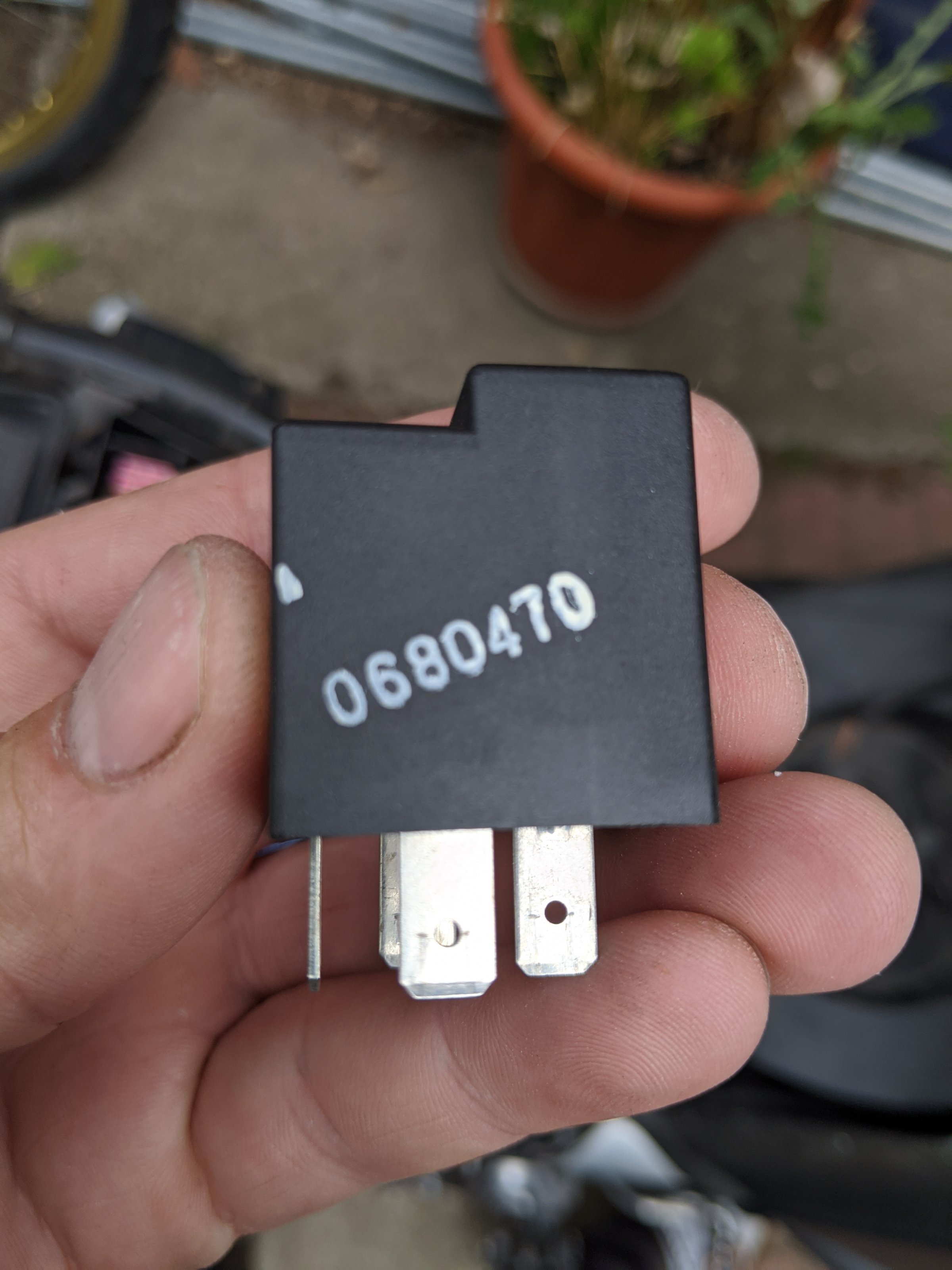

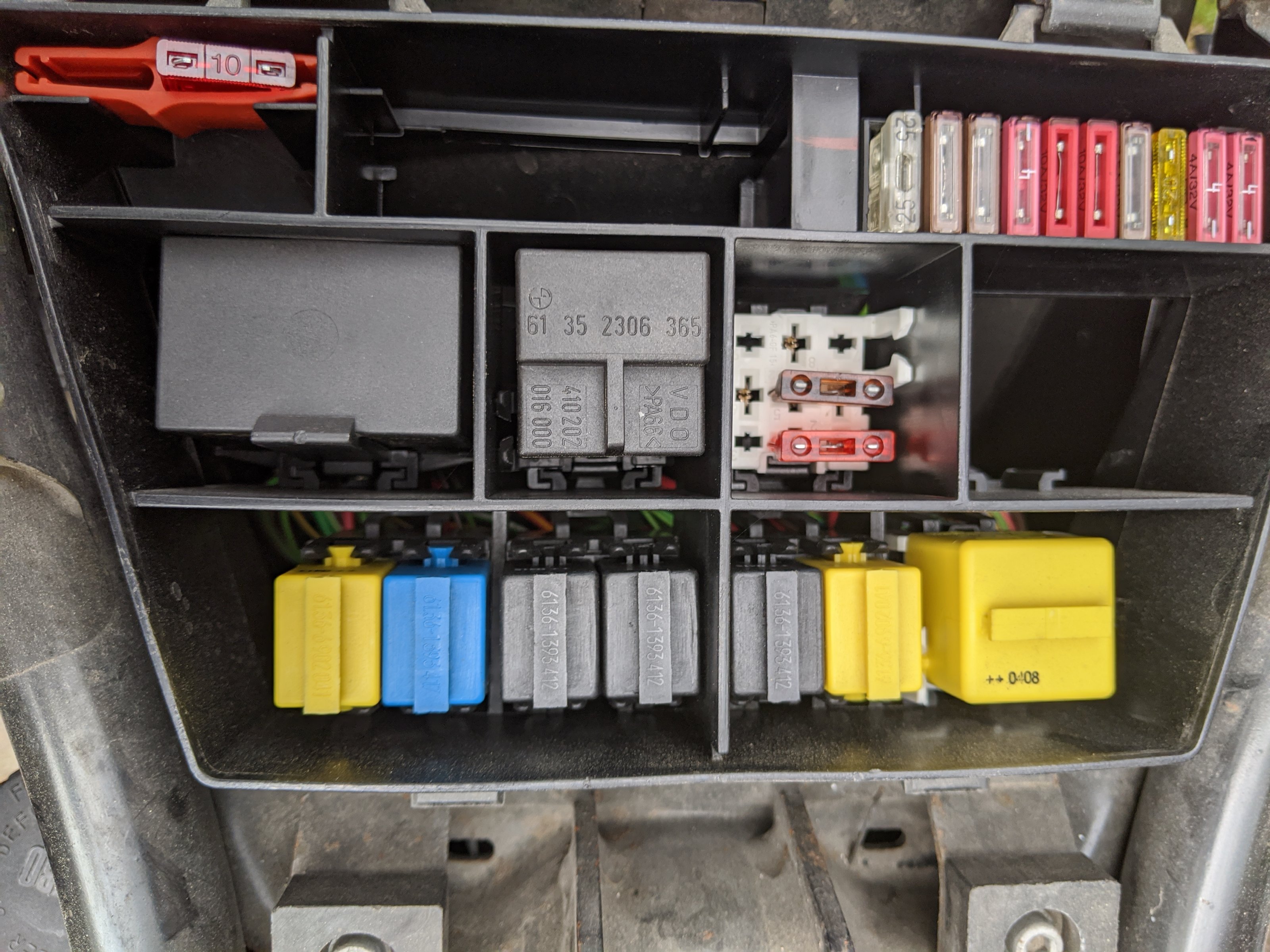

Was mir jetzt aufgefallen ist. Ich habe zuhause mal in den Sicherungskasten der Maschine geschaut. Nach Recherchen und Forenmeinung sollte da bei den 1150er Doppelzündern gar kein Codierstecker drin sein.
War aber einer drin.
Und zwar kein gelber sondern ein brauner.
Mit vier Pins.
Anbei Bilder.
Ist das ein 1150GSA Standard Codierstecker oder irgend ein Tuning Kram?

Ach Quatsch, ich sehe gerade: der hat mit Flachsicherungen selbst eine Art Codierung hergestellt?
Das was ich herausgezogen habe ist was ganz anderes (was eigentlich?). Schnell wieder rein damit.
Meint ihr, ich sollte die Sicherungen einfach mal raus nehmen?

Sorry, dort wo der Codierstecker sitzt, sind bei dir zwei Sicherungen drin, die da garnichts zu suchen haben.
Cyborg
Cyborg
08.05.2019
923
Brandenburg
1150 GS 2002, 1200GSA 2011, Tiger 955i 2003
Ja, hatte ich auch bemerkt, siehe oben.
Kann man die einfach rausziehen und dann probieren oder könnte das auch einen Zweck haben?
Sieht jedenfalls dilettantisch aus...

schau mal nach, ob überhaupt jeweils an beiden kontaktfahnen der sicherungen korrespondierende buchsen sind! nicht jedes der 9(?) "löcher" ist tatsächlich mit kontakten versehen.
möglicherweise ist das nur eine originelle ersatzsicherungshalterung.

Guter Punkt. Schau ich morgen nach. Aber vermutlich ist es so, wie du sagst.
Gast 41871
Den Codierstecker mit einer Drahtbrücke zu ersetzen ist ja geläufig. Aber das mit Sicherungen zu ersetzen verwundert mich etwas...
Schaue mal bei Gerd (powerboxer.de) welche Kontakte bei Dir gebrückt sein müssten und versuche Dir den passenden Kodierstecker zu besorgen oder ein entsprechendes Kabel zu basteln.
