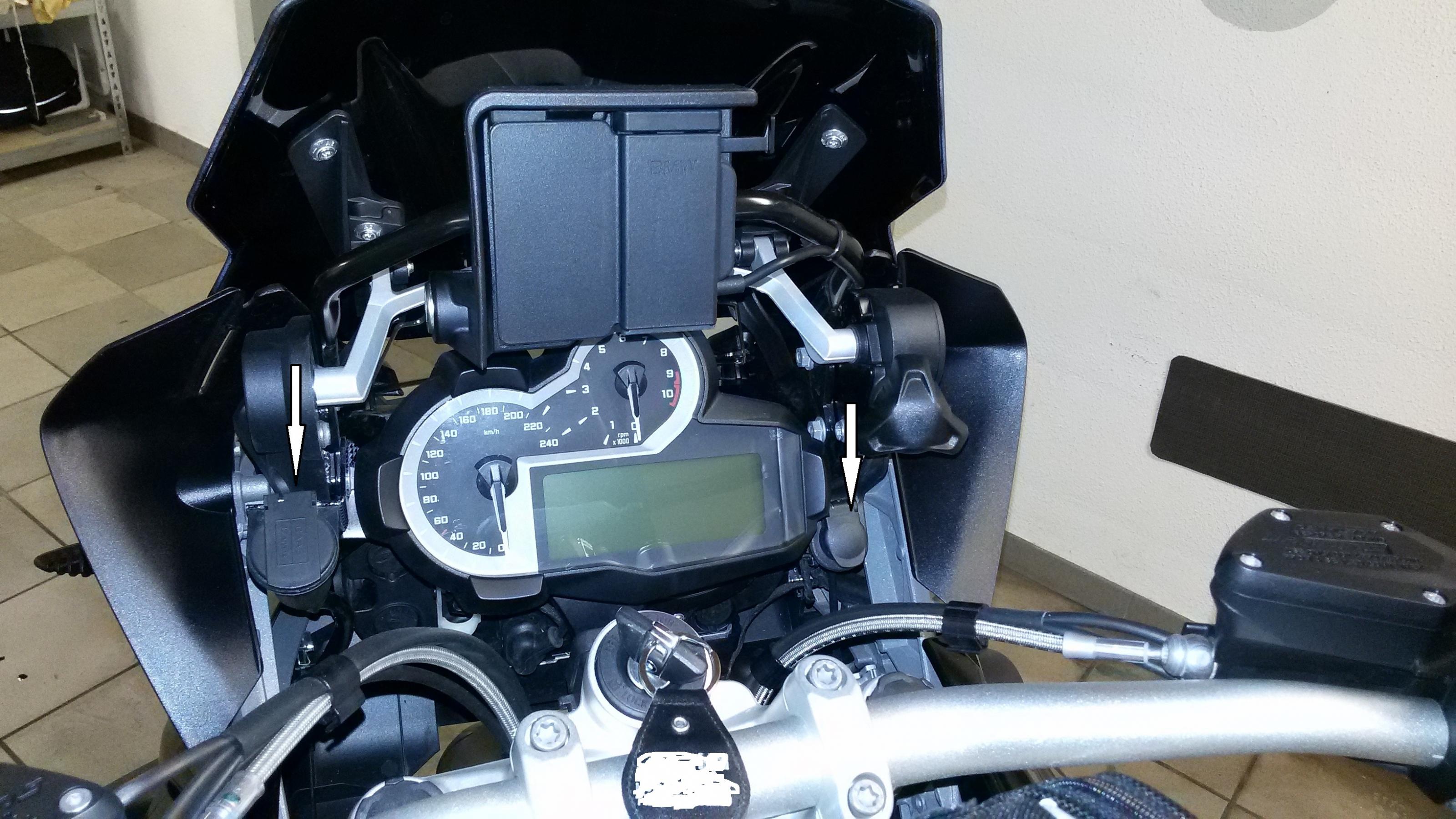

Hallo alle zusammen.
Habe eine GS LC Baujahr 2017. Leider ist nur eine 12V Steckdose im Cockpit verbaut. Möchte gerne noch eine 2. Steckdose verbauen die ich auch nutzen kann. Wo habt ihr eure Steckdosen so verbaut. Vielleicht habt ihr Bilder auch. Danke für die Infos.
Gruss Alex
hi hatte sie hier plaziert, mit direktanschluss (und absicherung) an der batterie, somit auch keine probleme für größere verbraucher wie kompressor ect.
