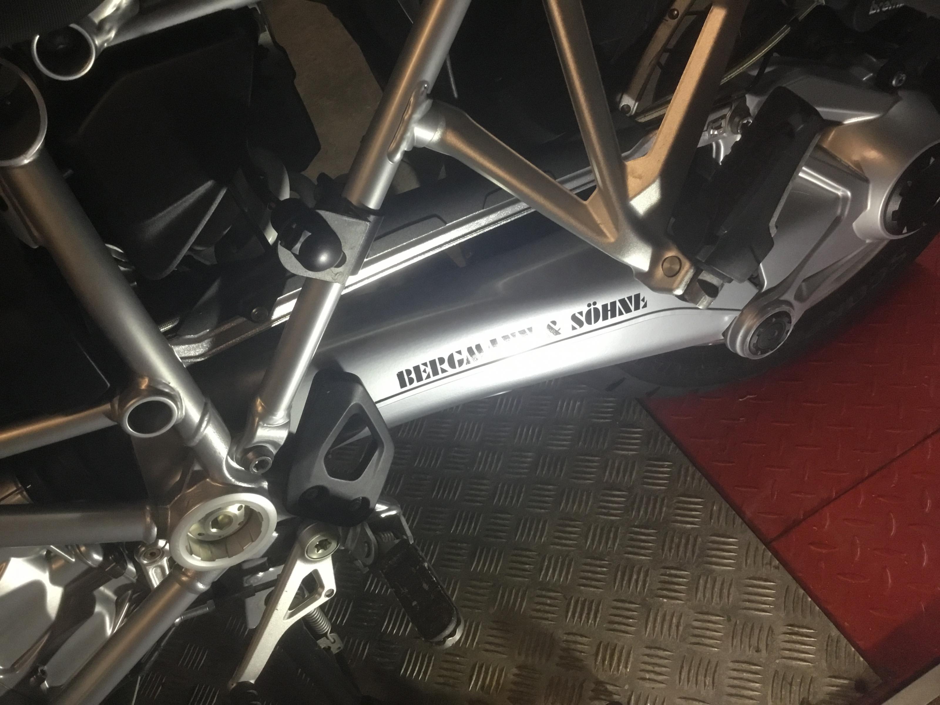

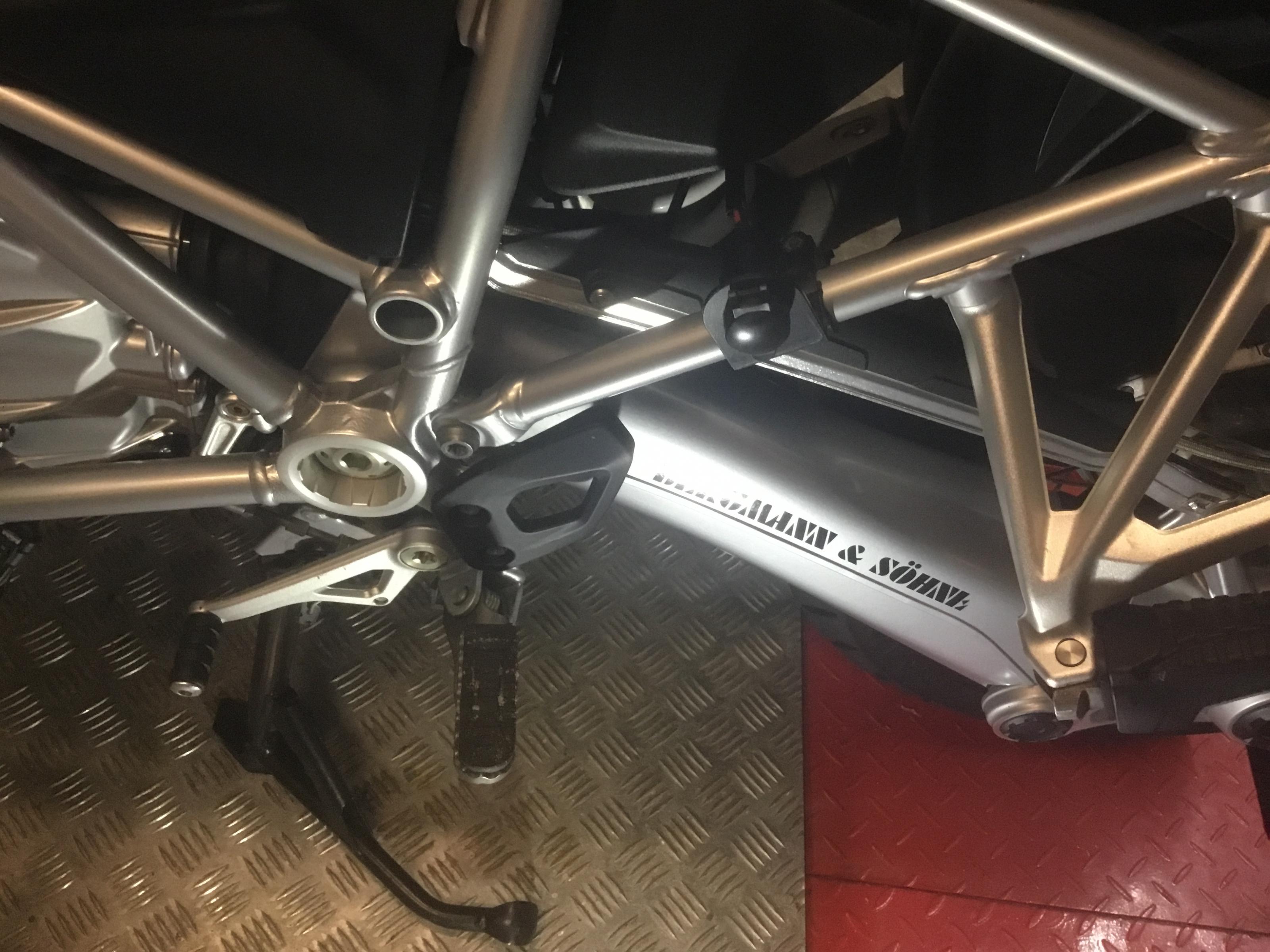

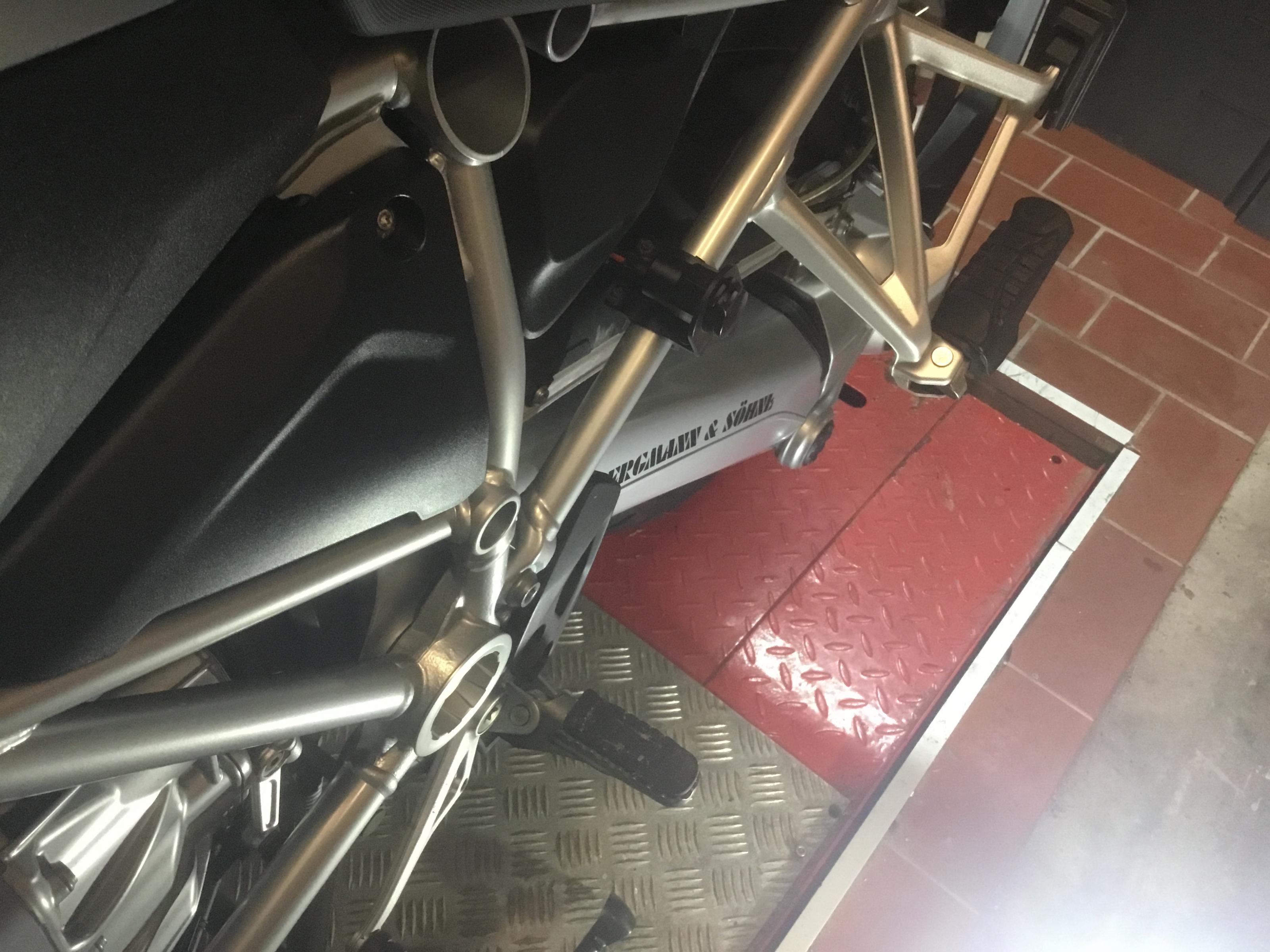

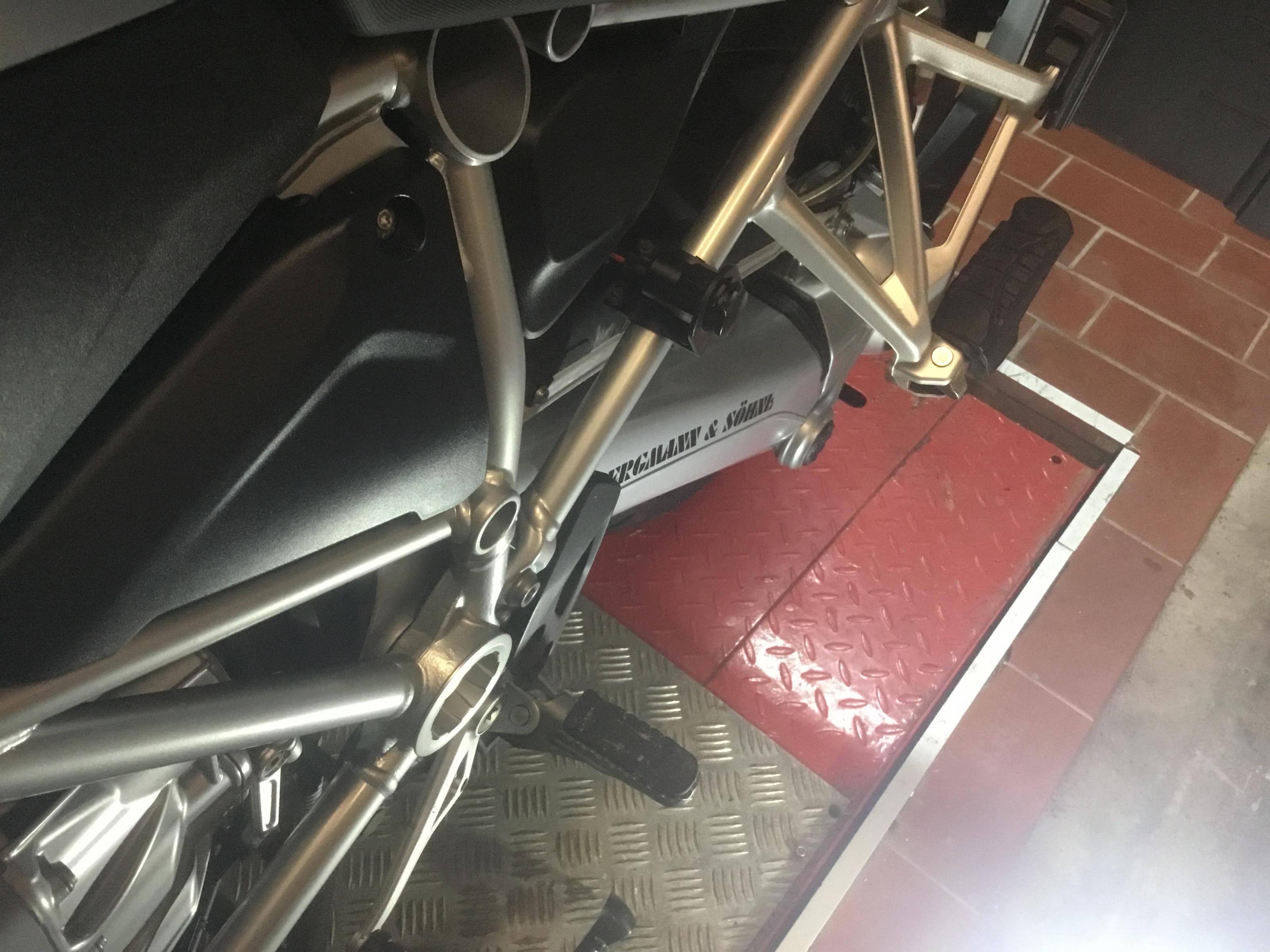

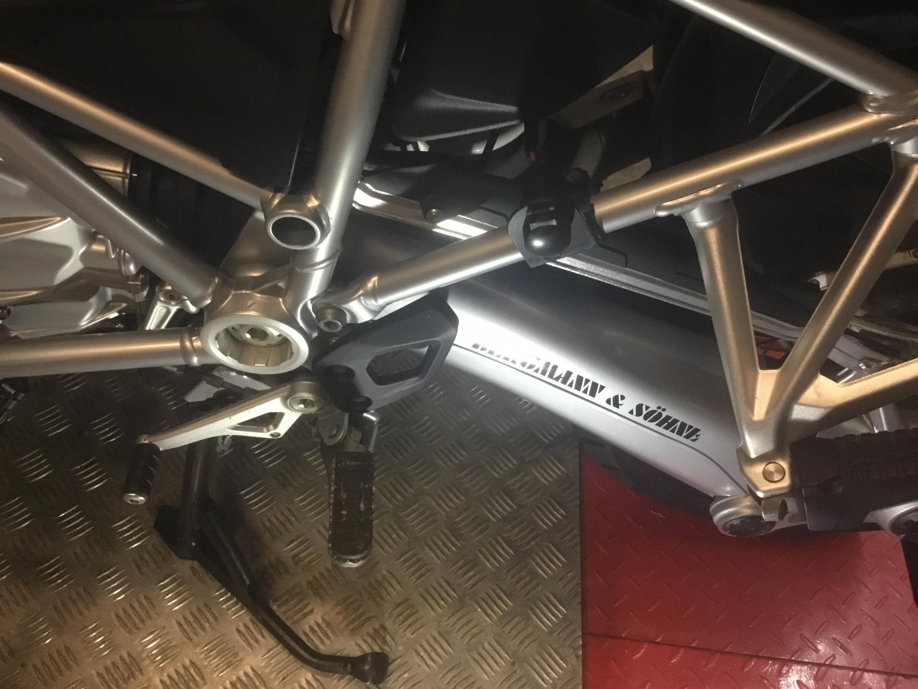

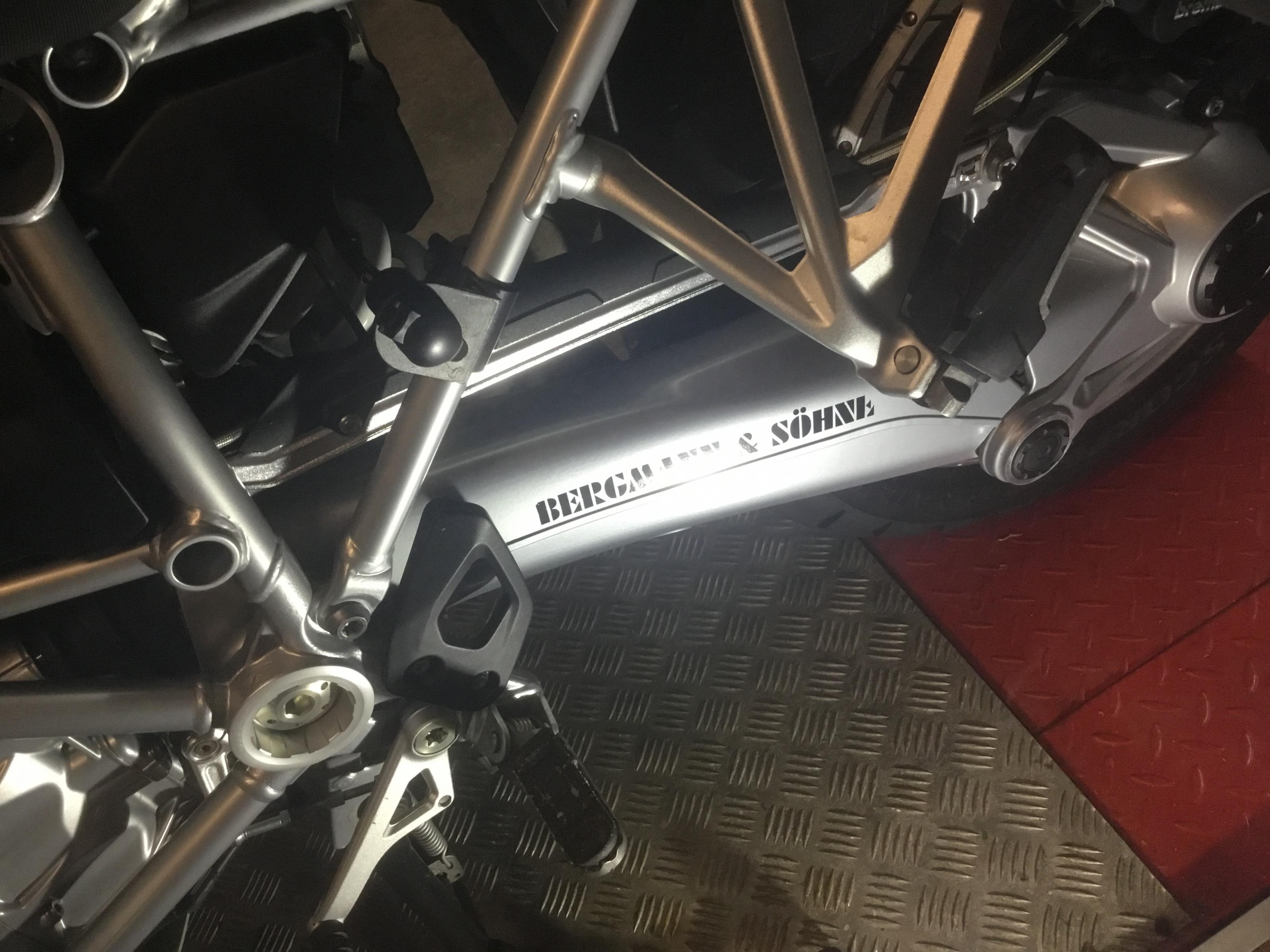

Moin
ich habe diese Steckdose von Louis am Rahmen verbaut.
direkt an die Batterie mit Sicherung angeklemmt.78E172B6-1781-49B1-9ADA-663DBA034651.jpg1F03E668-B340-46E0-B714-C17E24F0AED0.jpgBA264C40-0695-4783-A1A3-A1F464C36CBC.jpg
