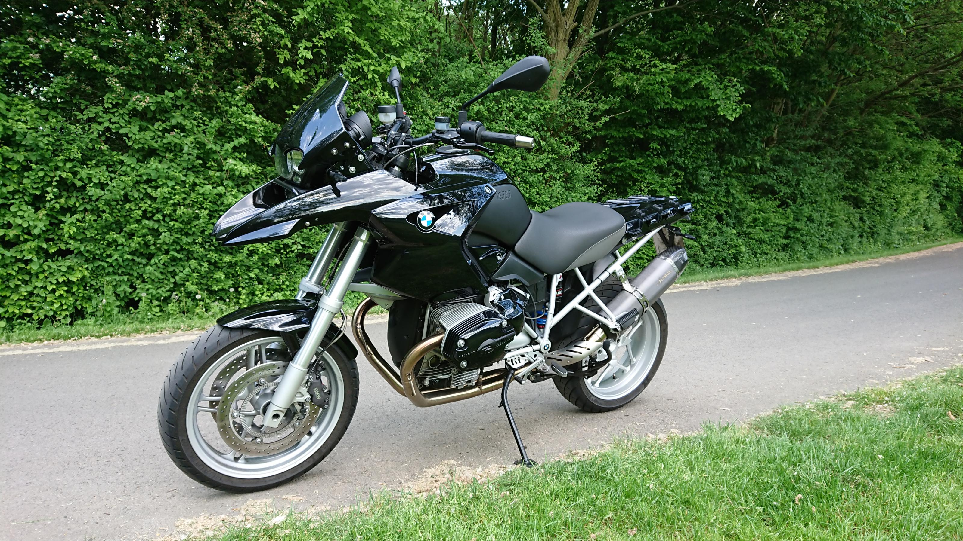

So kann das aussehen, ist ein LSL Lenker AXB3 mit Lenkererhöhung und ein K1200RS Vorderrad.

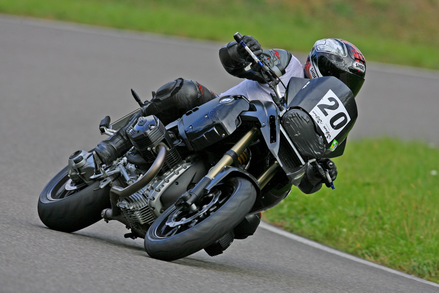

Naja, mir gefällt das Moped von fralind optisch auch nicht. Wenn jemand ein Bild postet, muss er damit rechnen, das nicht nur Zustimmung erfolgt. Wäre ja auch unsinnig, wenn alle den gleichen Geschmack hätten :rolleyes:
Ich gehe davon aus, das Frank gut damit leben kann, wenn nicht jeder sein Moped toll findet.
Grundsätzlich finde ich anders als Serie/individuell umgebaut ja immer gut. So gesehen wiederum Respekt für den Umbau.
Interessant wären (gerade für diesen Fred) ein paar Angaben, was technisch gemacht wurde.

1. Nicht mein Mopped, hätte ich mir für mich auch so nicht zusammengebaut, ist aber dem Nutzer und seinem Zweck geschuldet, mega uncool (häßlich)
2. Motor mit großen DK der S, etwas Motortuning, Felgen und Reifengröße der S.
3. Ein Visueller Gedanke zum Thema
