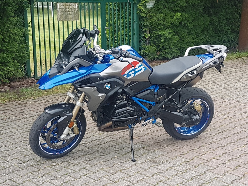

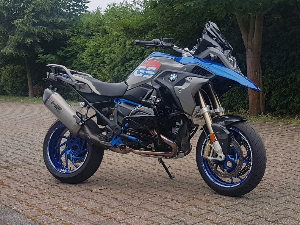

Plädiere auch für Fahrwerk, wenns um "sportliches fahren" geht.
17" hatte ich an der ollen K25 auch mal, ist (im Gegensatz zum Wilbers) nach einer Woche wieder rausgeflogen.
Hat mir vom Handling irgendwie nicht zugesagt, zudem sieht das 17"-Vorderrad an der GS ein wenig verloren aus.
Foto:
Wilbers-Fahrwerk, Lenker von der MÜ/TÜ.
ADV-Sitzbank mit DIY-Bezug, MachineartMoto Slipscreen.
Der Rest ist Farbe.
Wie sportlich die jetzt fährt hängt noch am ehesten vom Fahrer ab.
