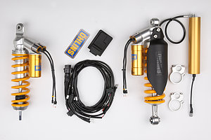

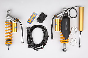

Zum ESA und Öhlins wurde vieles gesagt.... für mich war ESA auch ein
BMW GS Kaufargument, dabei spielt die Federvorspannung nicht die Hauprolle,
mit einem günstig plazierten Knubel ist das schnell gemacht.
Die ESA Dämpfungseinstellung hingegen ist tolle Sache, die ich nicht mehr missen möchte.
So ein Öhlins Mechatronik-Kit soll wirklich eine feine Sache sein, da hast beides,
Öhlins und ESA Funktionen, allerdings nicht ganz billig, aber bestimmt Preiswert :).
