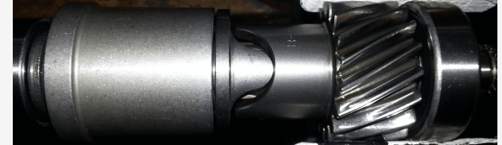

bei mir klackert auch der Ruckdämpfer im Getriebe,
wenn es kalt ist ist fast nichts zu hören, wenn das Getriebeöl warm ist klackert es "furchtbar".
Hört sich nicht schön an, ich fahre aber weiter.
Ich lasse es im Winter bei unserem Forumsmitglied "derBonner" neu ausdistanzieren,
dann ist das "geklapper" weg.
Das kommt zu Stande wenn der Ruckdämpfer auf der Eingangswelle mit zu wenig "Spannung" verbaut ist bzw. durch den Betrieb sich Veränderungen im Längsspiel ergeben, siehe Bild hier aus dem Forum.
