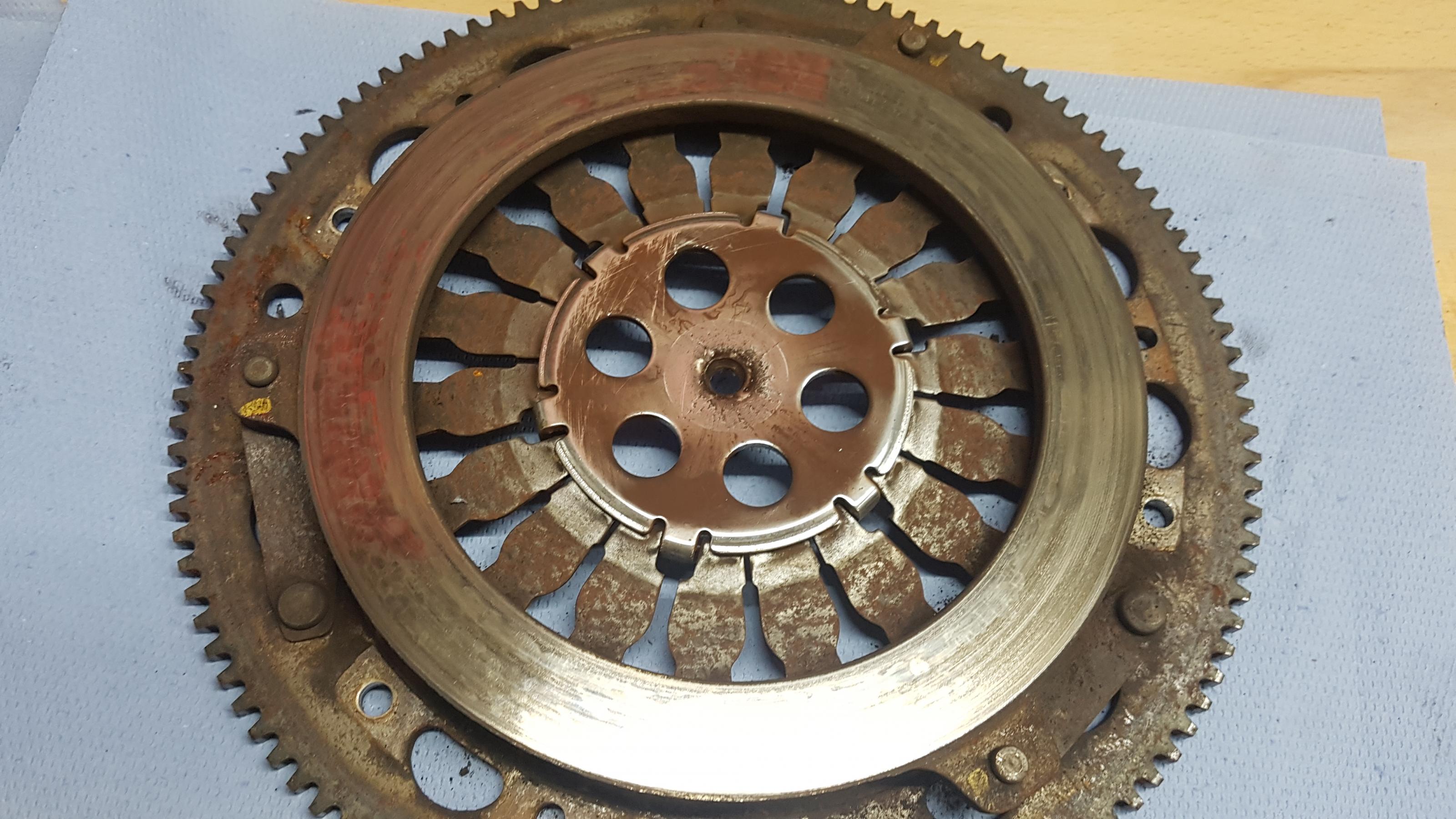

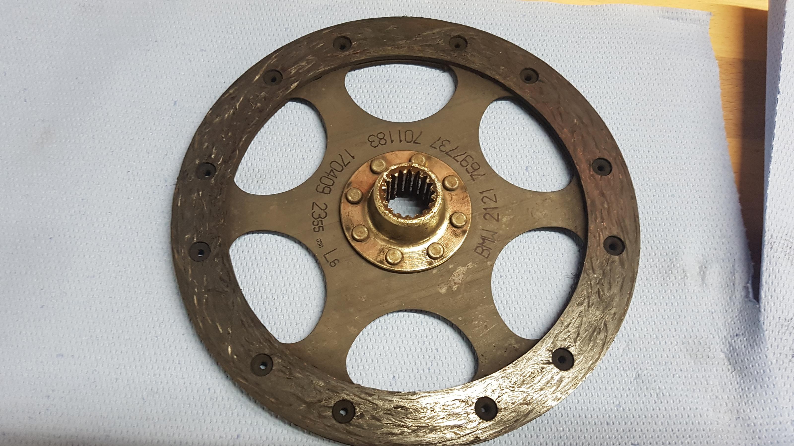

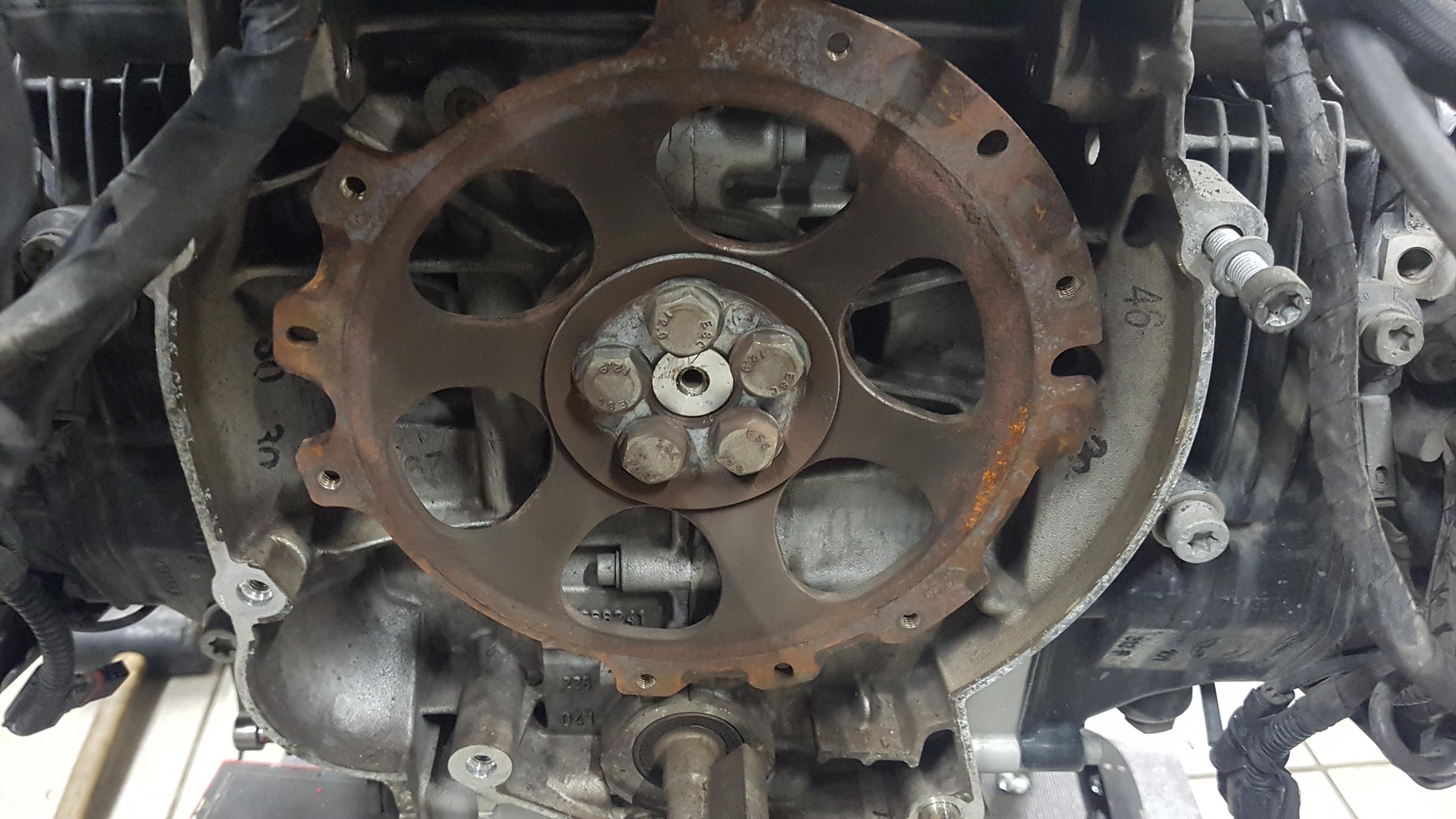

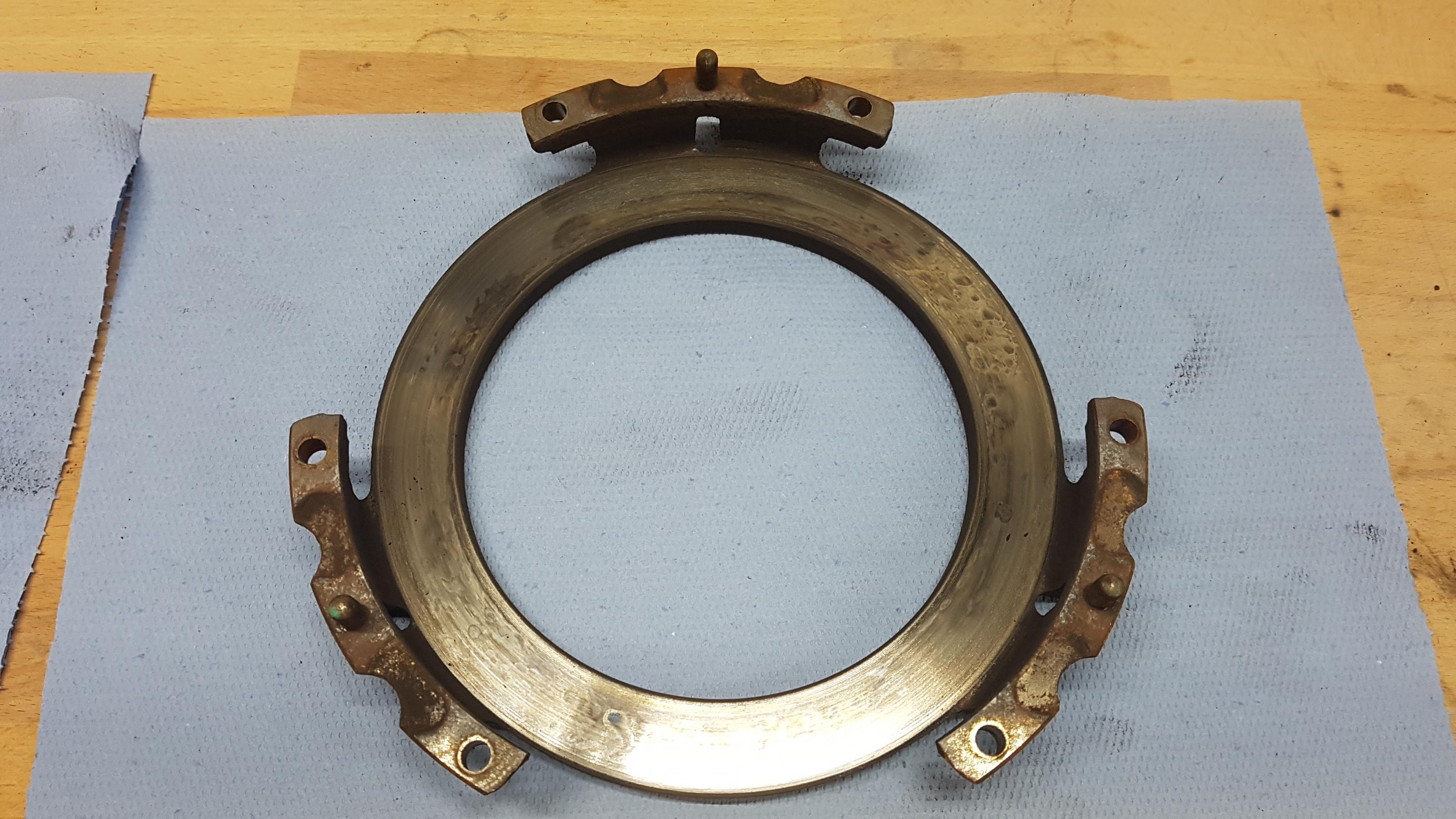

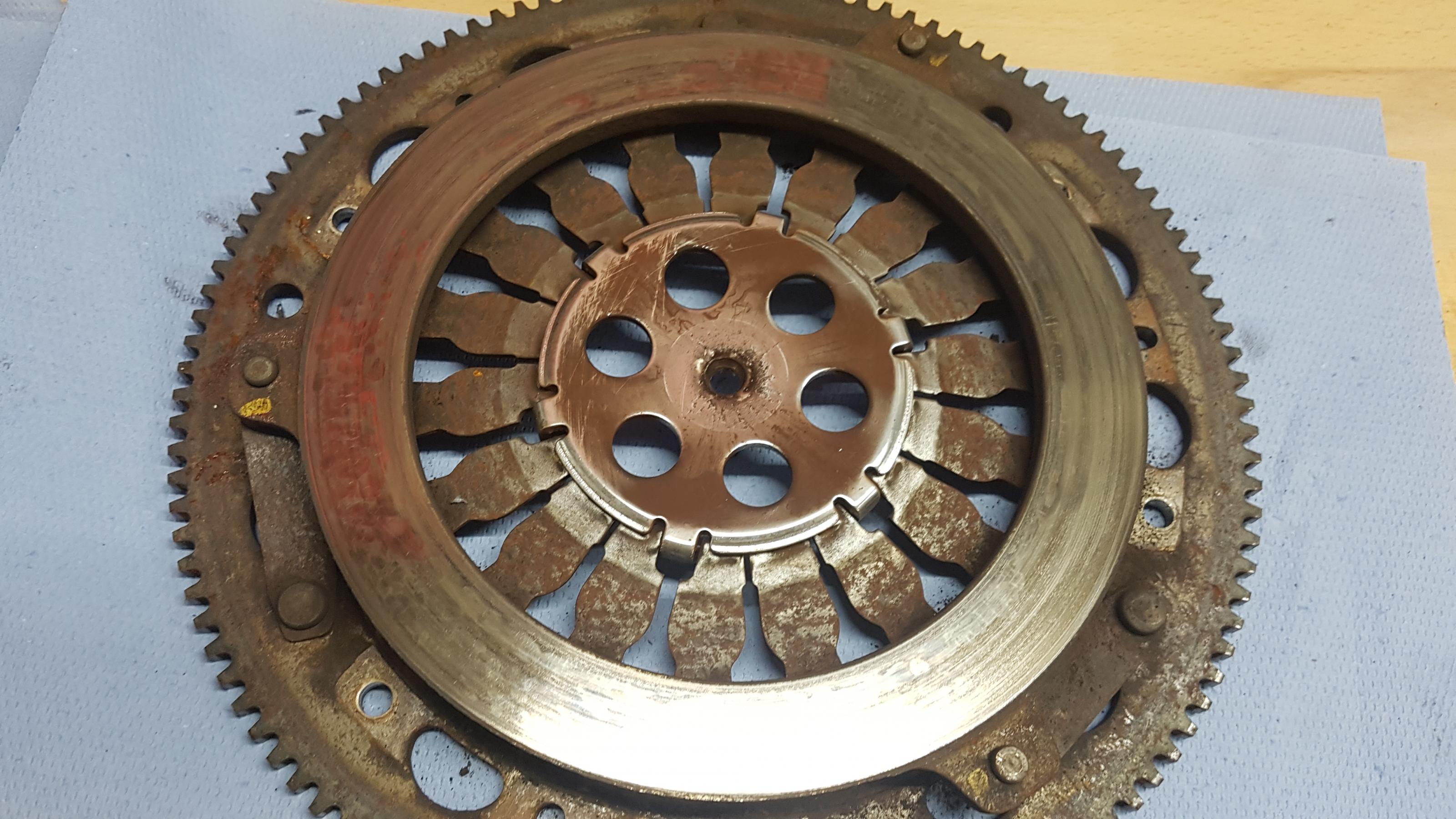

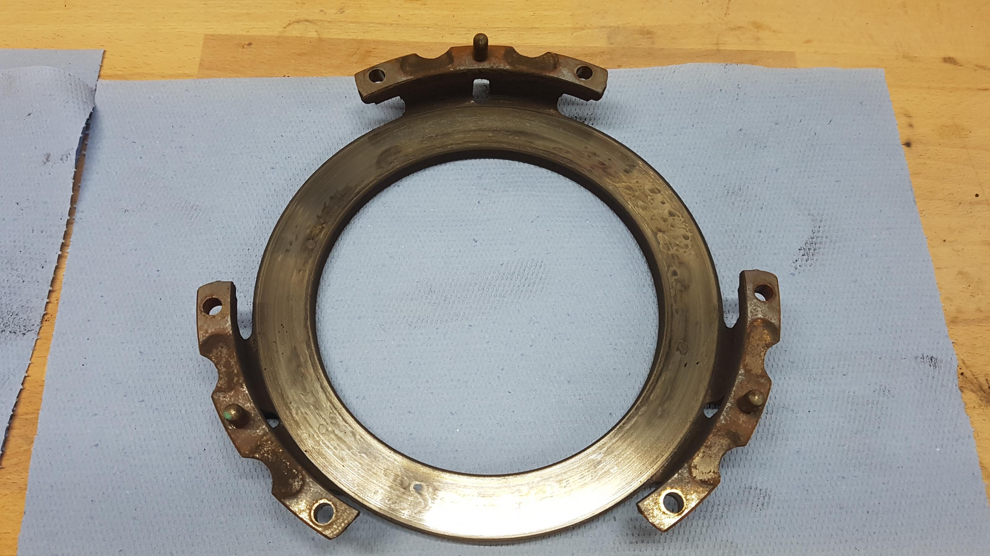

So, alles soweit zerlegt, auch die Kupplung.... Jetzt ist die Frage was tauschen? Kupplungsbelag selbst ist klar, ich hab gelesen das die von Erb sehr gut sein sollen. Da die nicht teurer ist als eine andere ölfeste Kupplung würde ich die bestellen....
Aber was sollte noch getauscht werden? Wie gesagt, die alte Kupplung rutscht nicht durch, ist aber, vor Allem bei langsamer Fahrt im ersten Gang schlecht schlecht zu dosieren... Vor Allen für meine Frau....
Ich hab mal ein paar Bilder gemacht....
Das mit der Schlauchanschluss klappt übrigens hervorragend, danke für die Tip...

Wo hast du die Druckplatte gekauft? Ich finde nur die Originale, die kostet 300,-€. Eine von Sachs habe ich bei tt-moto.de gefunden, kostet 199,-€... Hast du noch eine Quelle?
L
locke1
16.05.2009
1.599
ich hab die mit dem Getriebe zusammen gebraucht in der Bucht (Kleinanzeigen) erstanden, hatte alles nur 10tkm gelaufen !
Wenn die Druckplatten keine Riefen haben und sonnst ok aussehen, würde ich nur die Reibscheibe wecheln.

Super, Danke....
Wie gesagt, Kupplung ist bestellt, die Druckplatten weisen keine Riefen aus, sind plan. Ich werde sie dann drin lassen.
Ich hoffe diese Woche die Kupplung zu bekommen, dann gehts am kommenden Wochenende ans Zusammenbauen....
