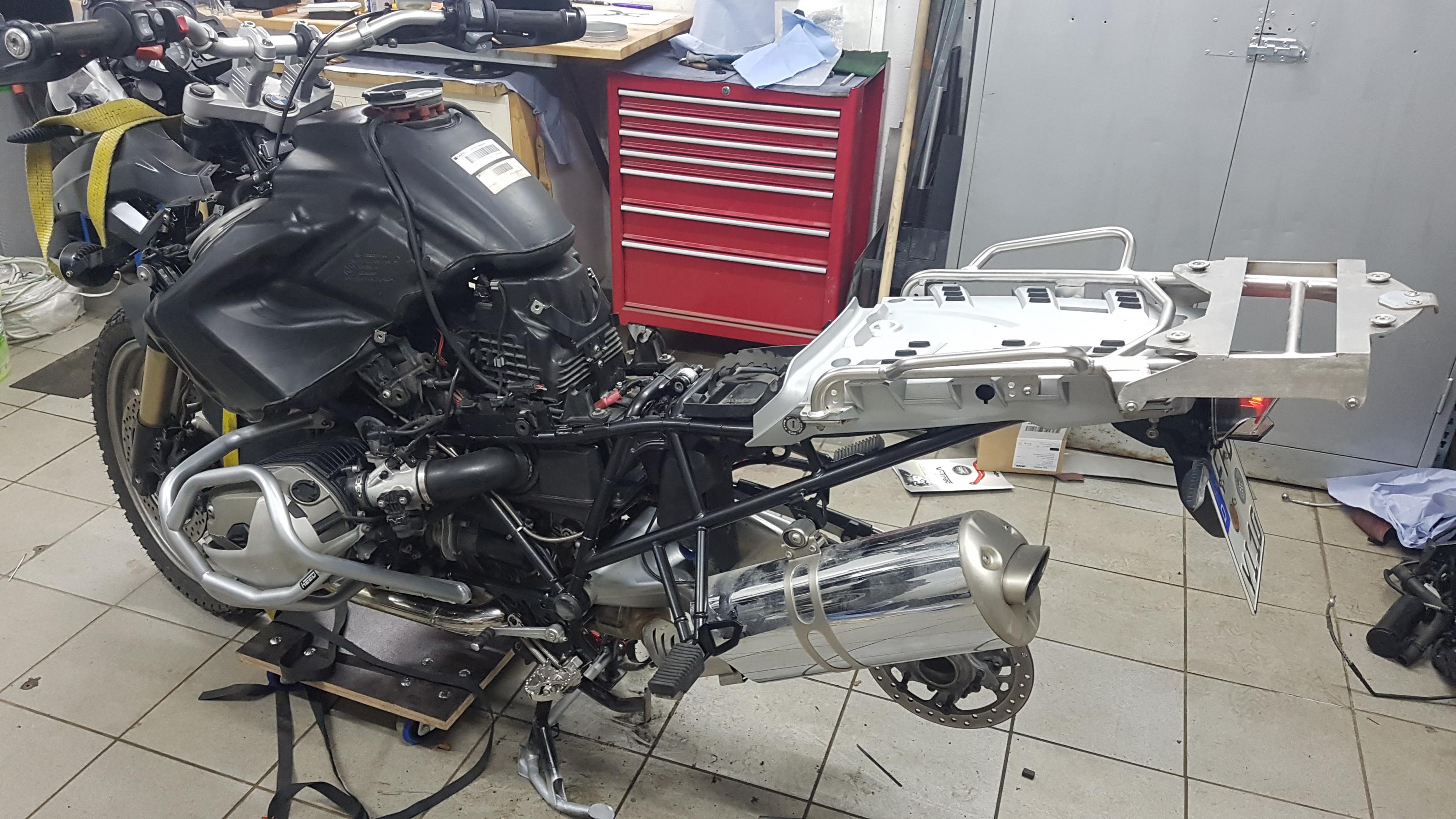

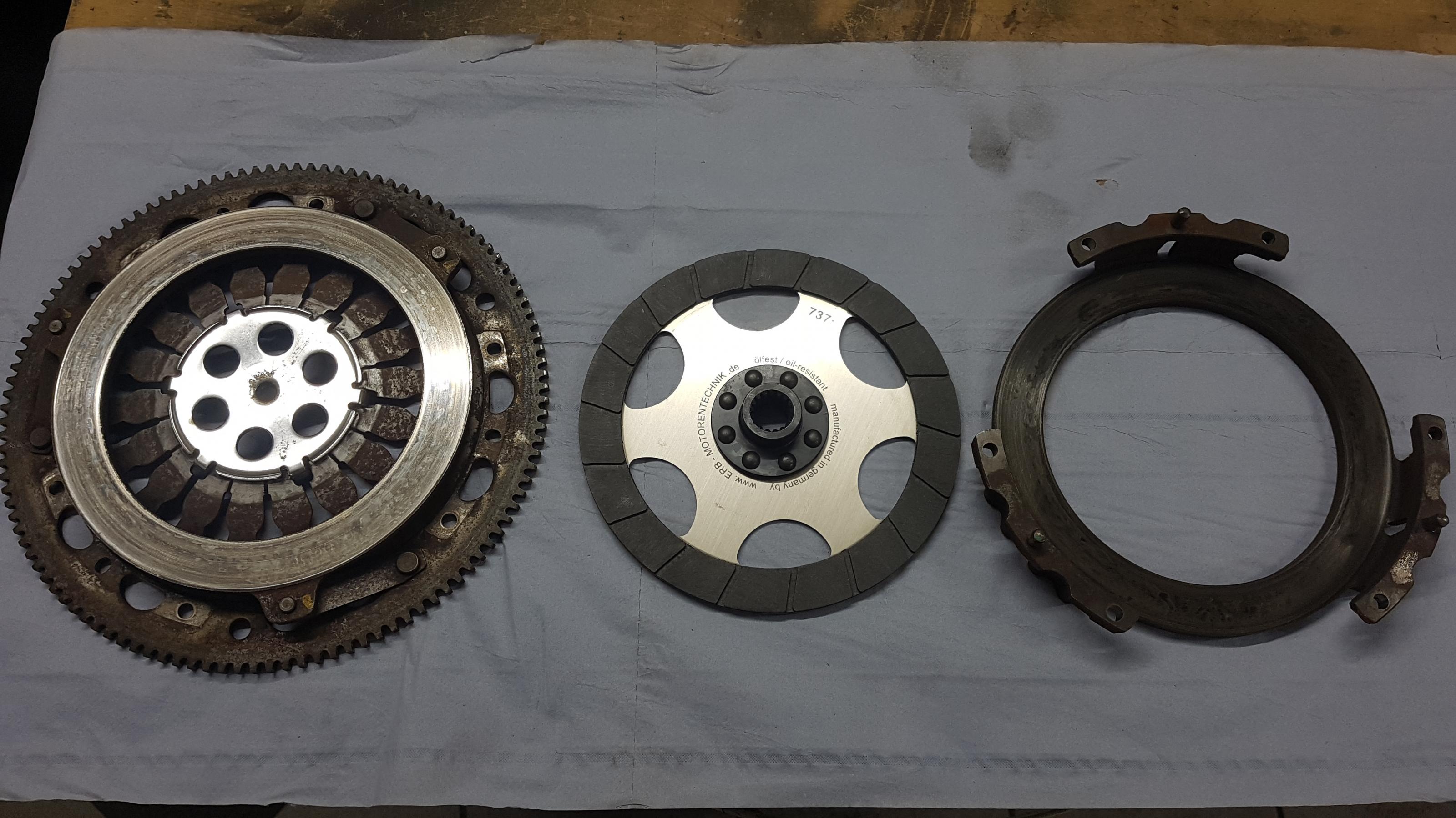

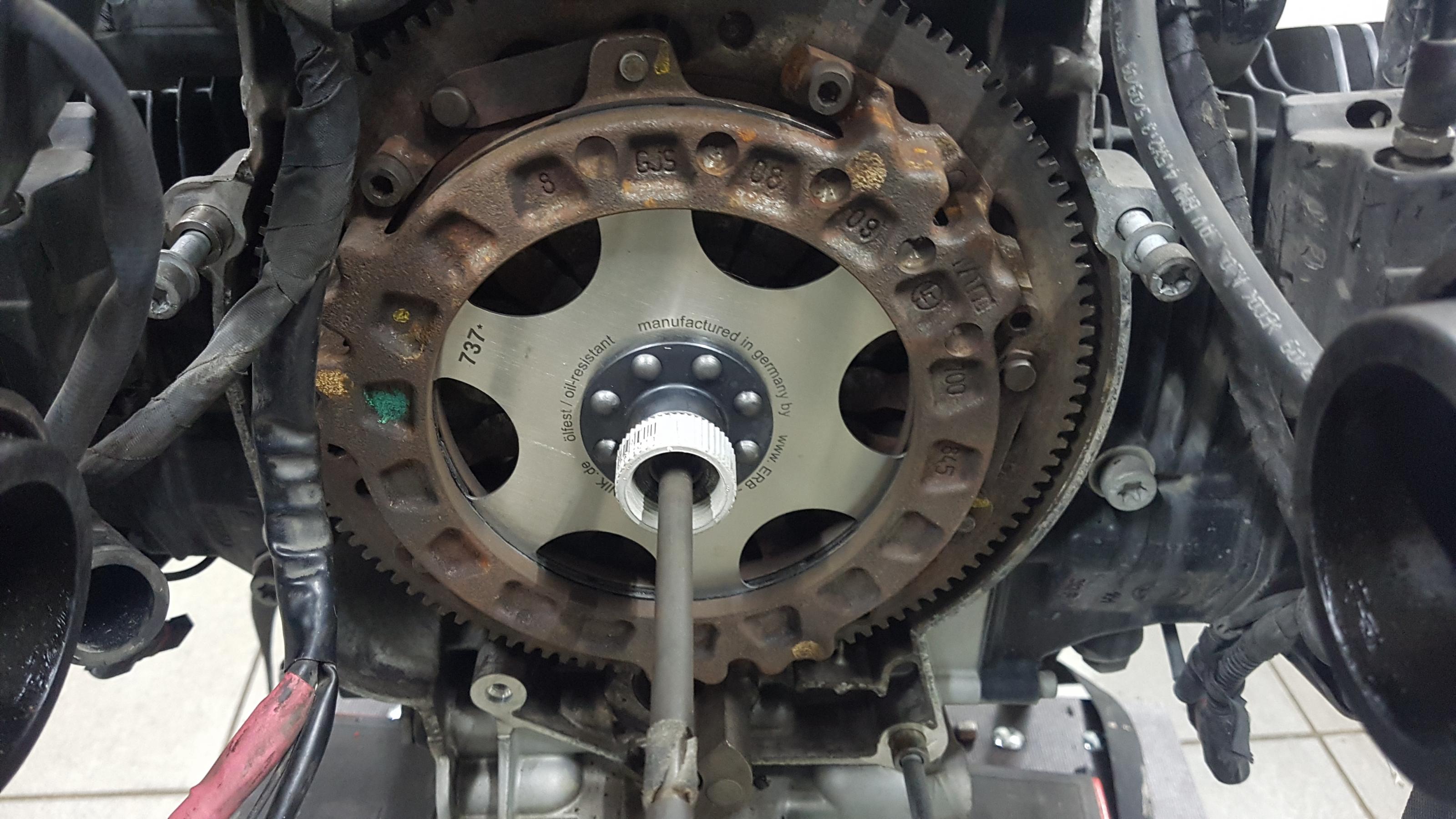

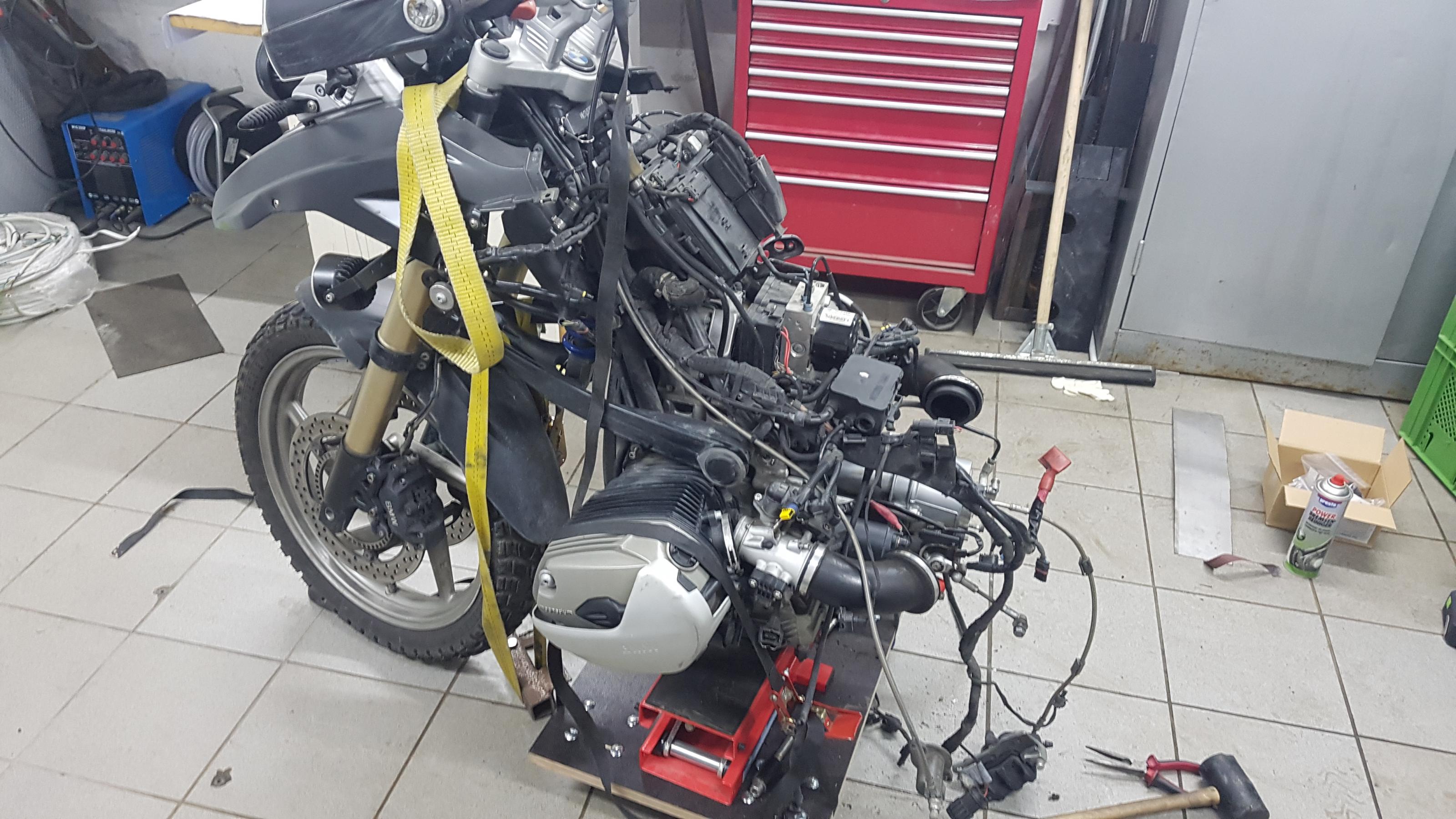

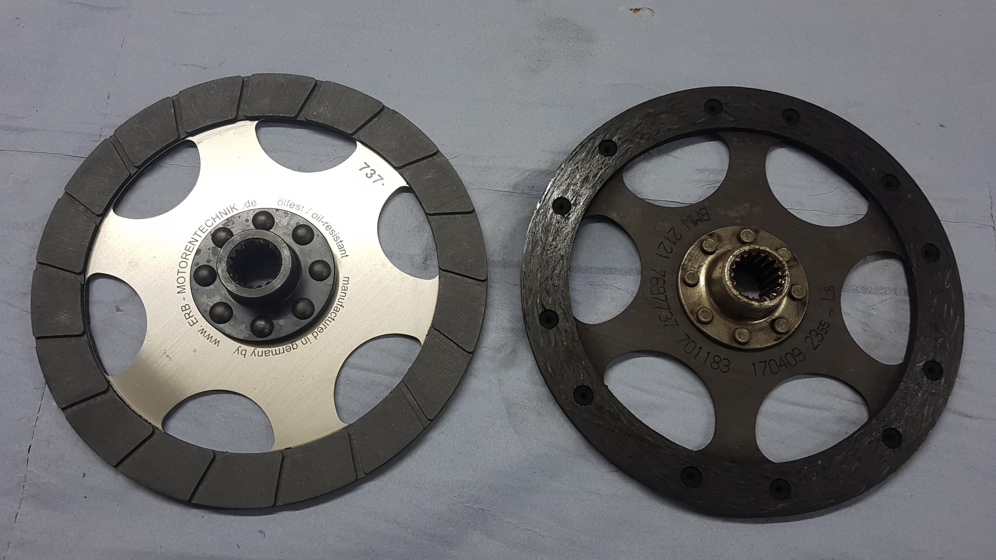

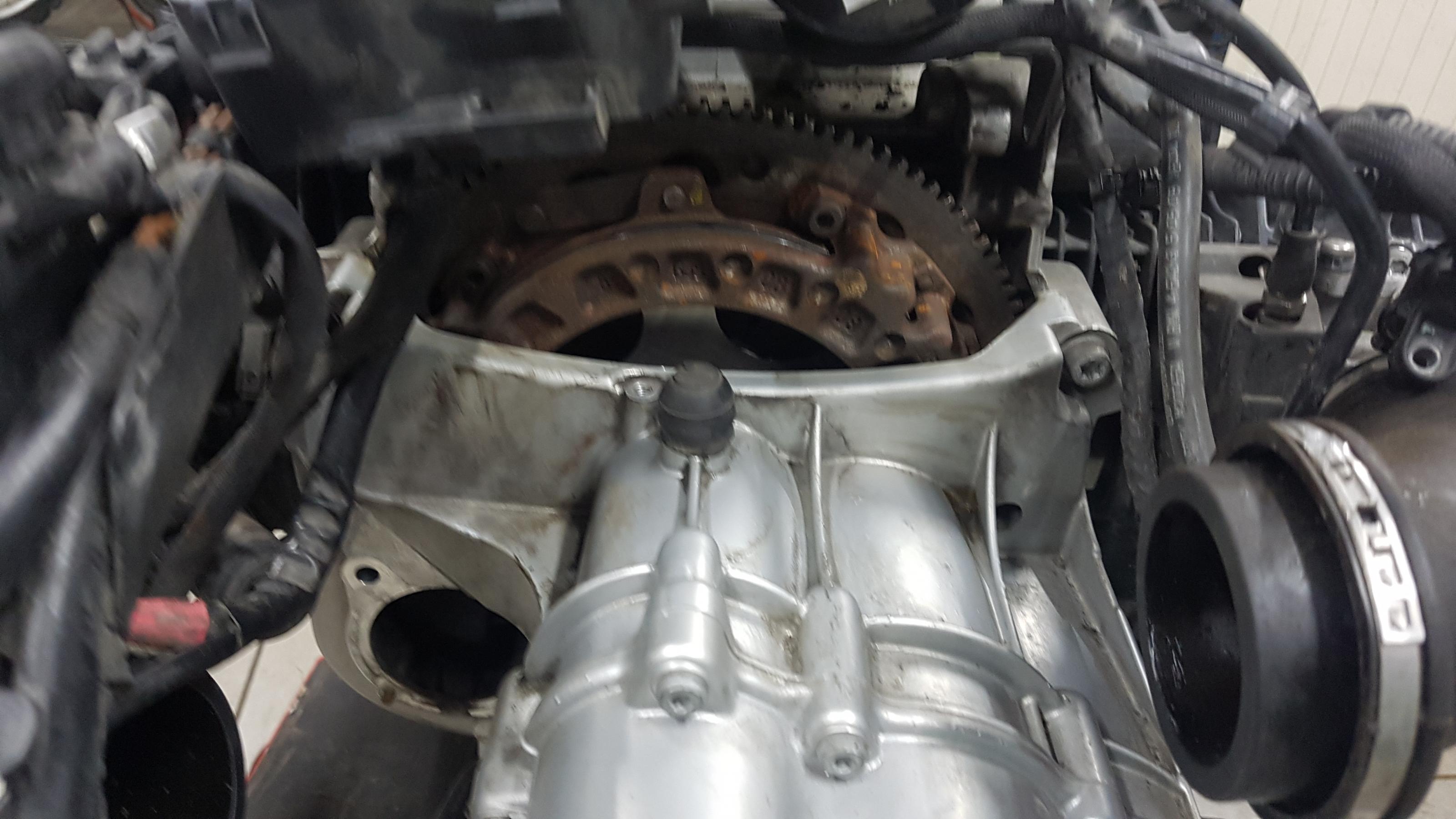

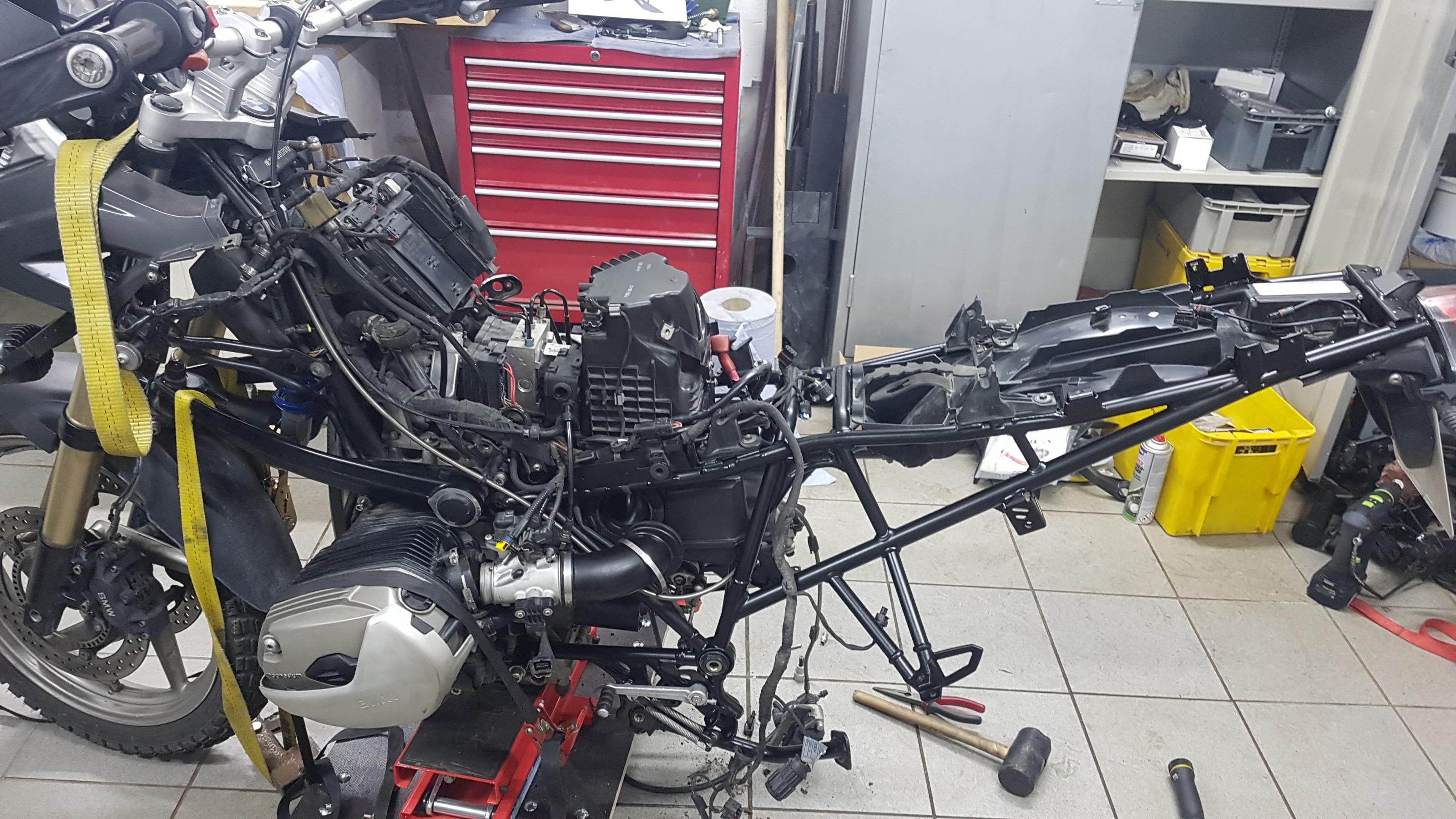

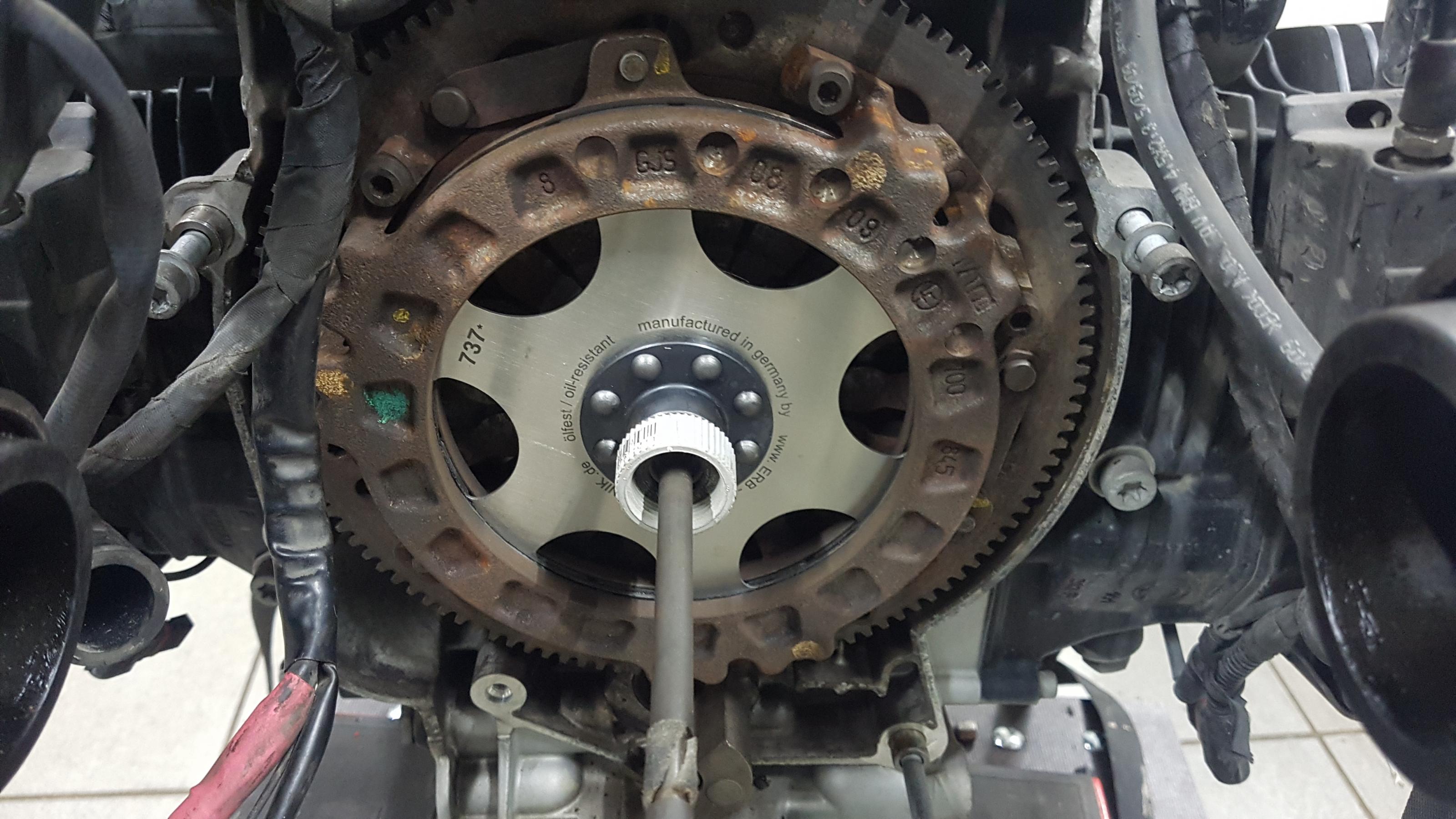

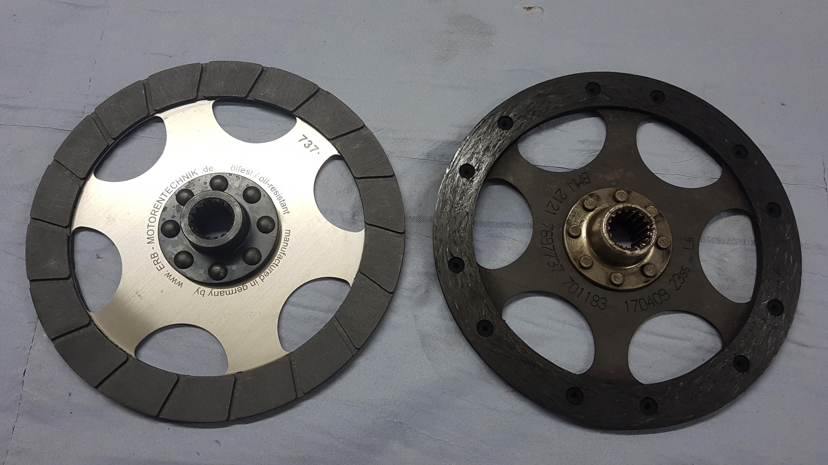

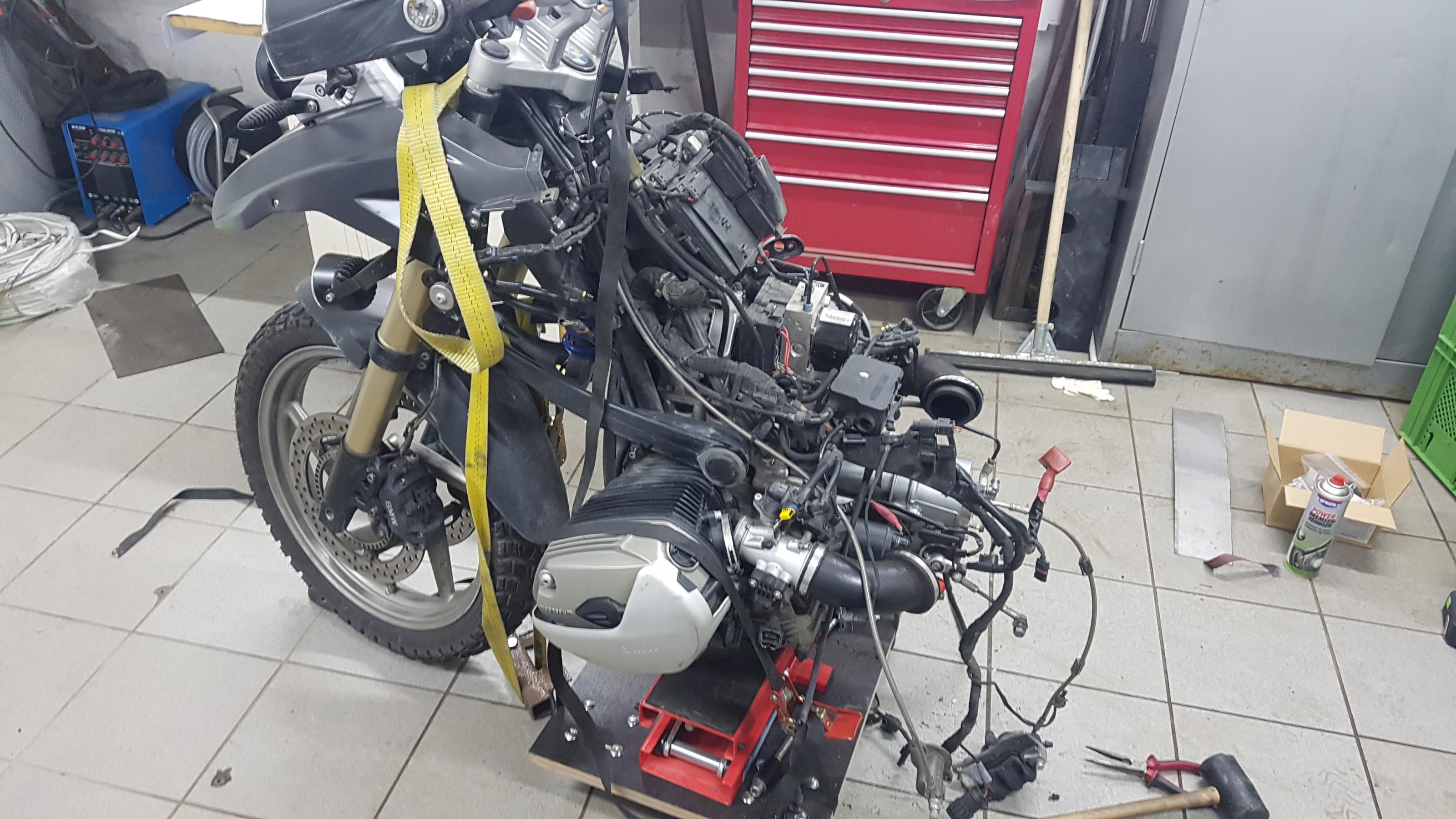

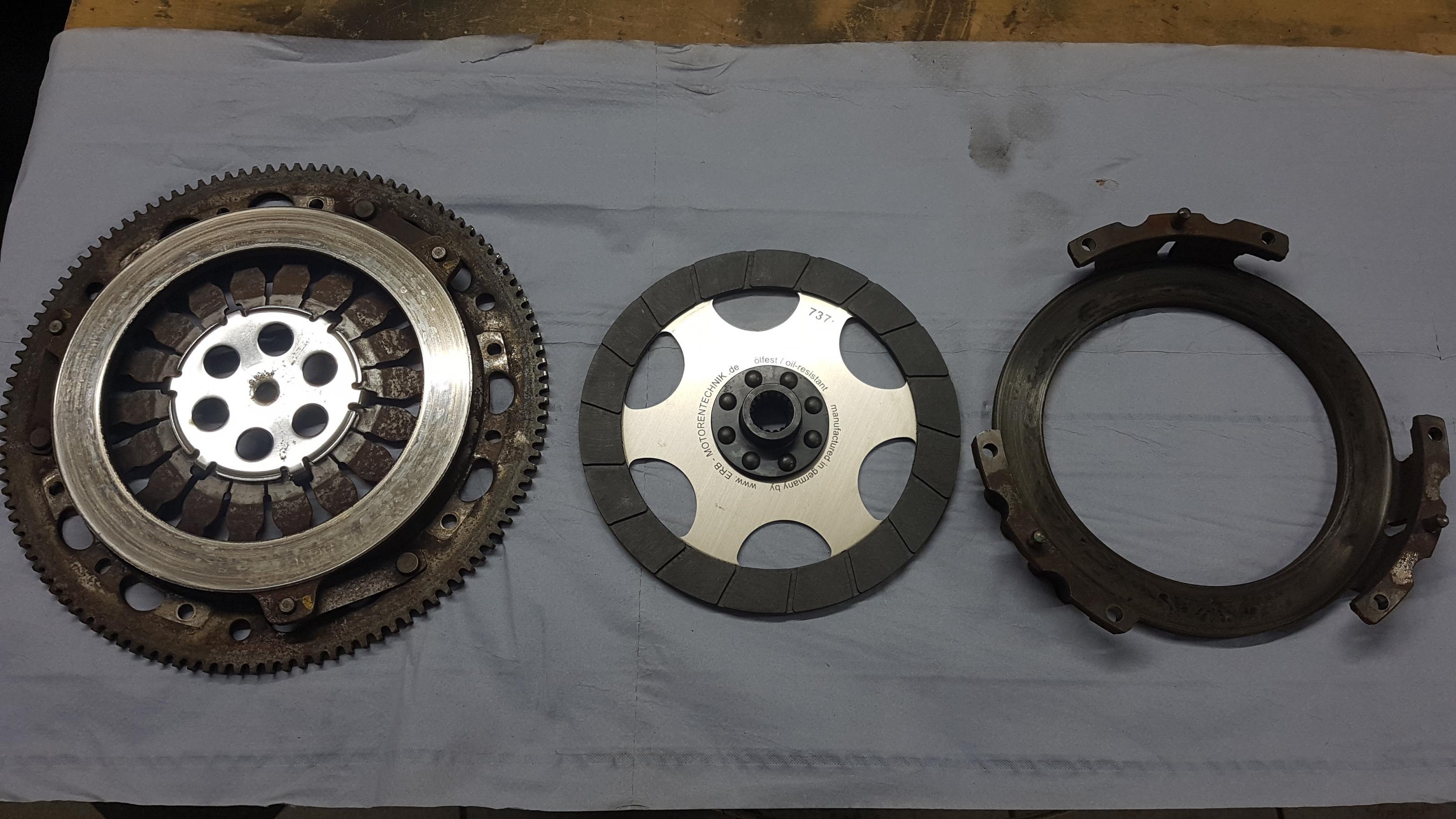

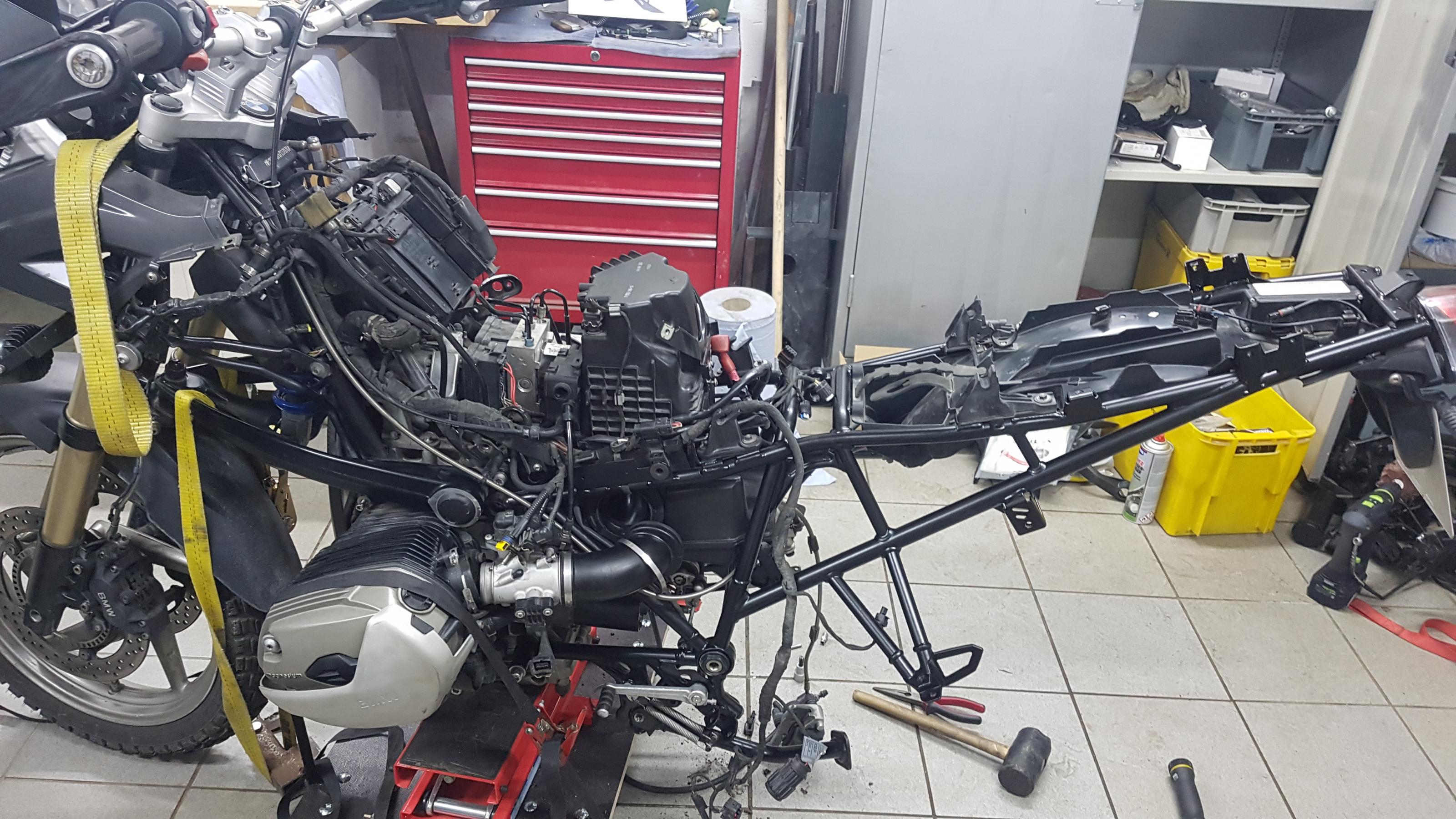

So, Heckrahmen ist getauscht, Kupplung ist auch neu.
Der Fred hier hat mich echt viel gebracht, danke euch....

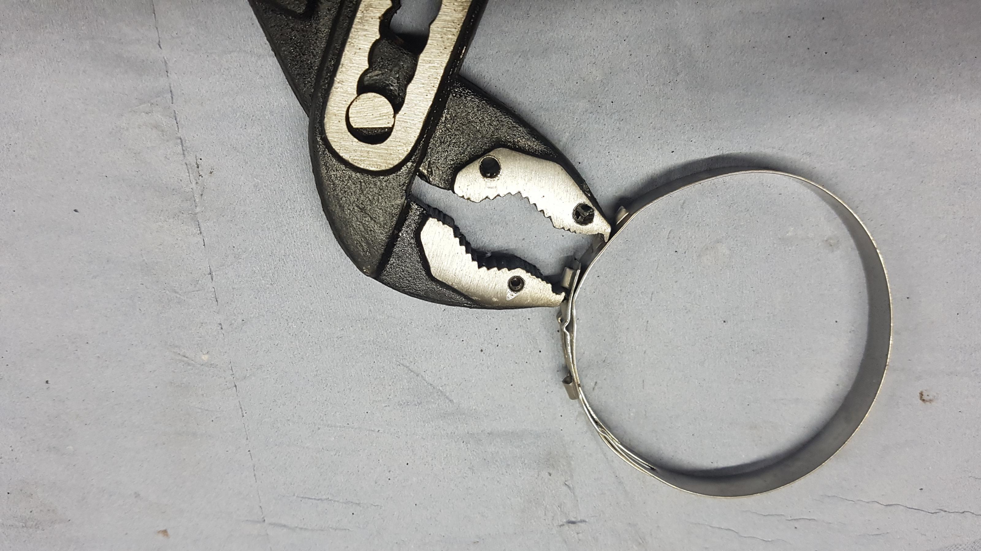

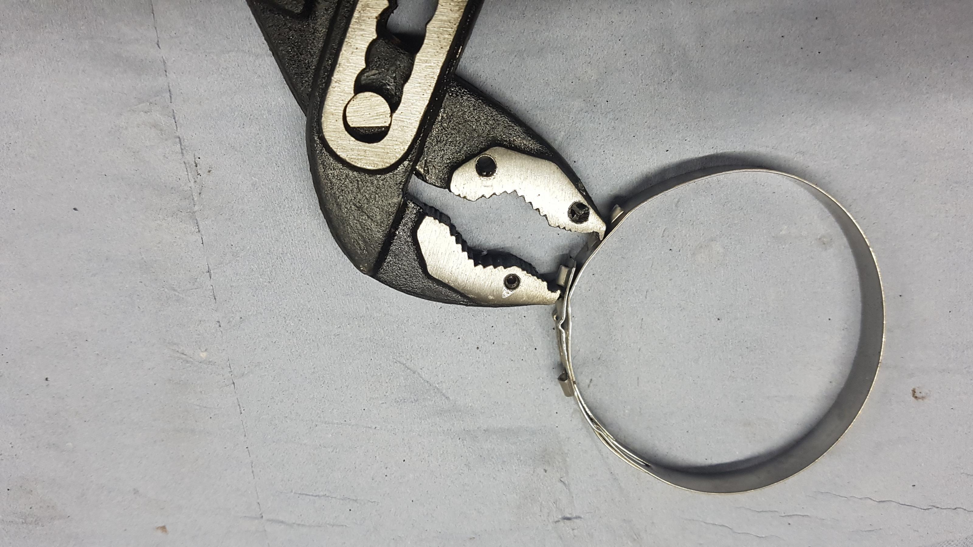

Für Alle die es noch vor sich haben, ich habe mir das Spezialwerkzeug, welches man zum Öffnen und wieder Schließen der Klammern an der Einspritzanlage benötigt selber gebaut. Ich habe mir eine Wasserpumpenzange für 5,50€ gekauft und diese dann mit der Flex vorne bearbeitet und 2 Einkerbungen in die Fläche geflext. Funktioniert auch super bei den Schlauchschellen links an der Zylinder Entlüftung.
Ansonsten hier noch ein Paar Bilder vom Geschehen... Das mit dem Anschluß für den Gartenschlauch als Zentrierung für die Kupplung war echt Top! :-)

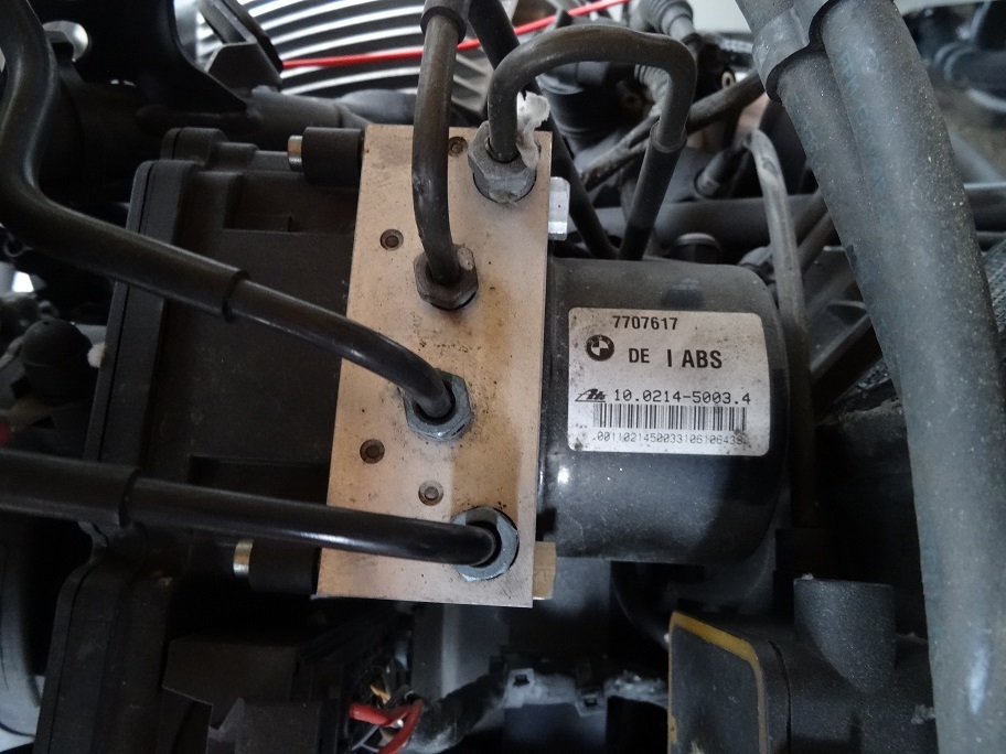

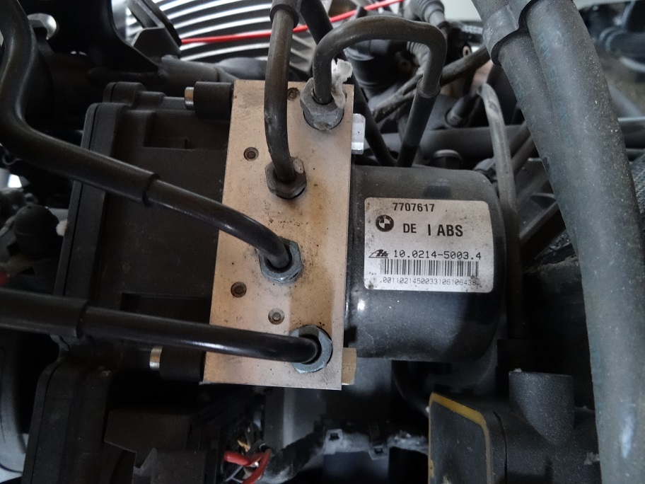

Da Ich nun auch an die Kupplung muss,habe Ich noch ein Paar Fragen
Ich fahre eine Adveture aus 2006 mit Beiwagen.
Der Beiwagen muss ja ab,da das Hinterteil runter muss.
Wie habt Ihr das mit der Bremse gemacht (also einfach Leitungen ab und hinterher entlüftet)
Ich habe ja noch eine zusätzliche Leitung für den Beiwagen.
Oder muss Ich irgendetwas noch beachten bei dem ABS
Ich habe mal ein Bild vom Modul gemacht.

Ja Leitungen müssen ab. Hab zwar schon gelesen, dass man die geschlossen aus dem Heckrahmen ausfädeln kann, kann mir das aber nicht so recht vorstellen.
Anschließend neu befüllen und entlüften. Danach muss ein Drucktest gemacht werden.

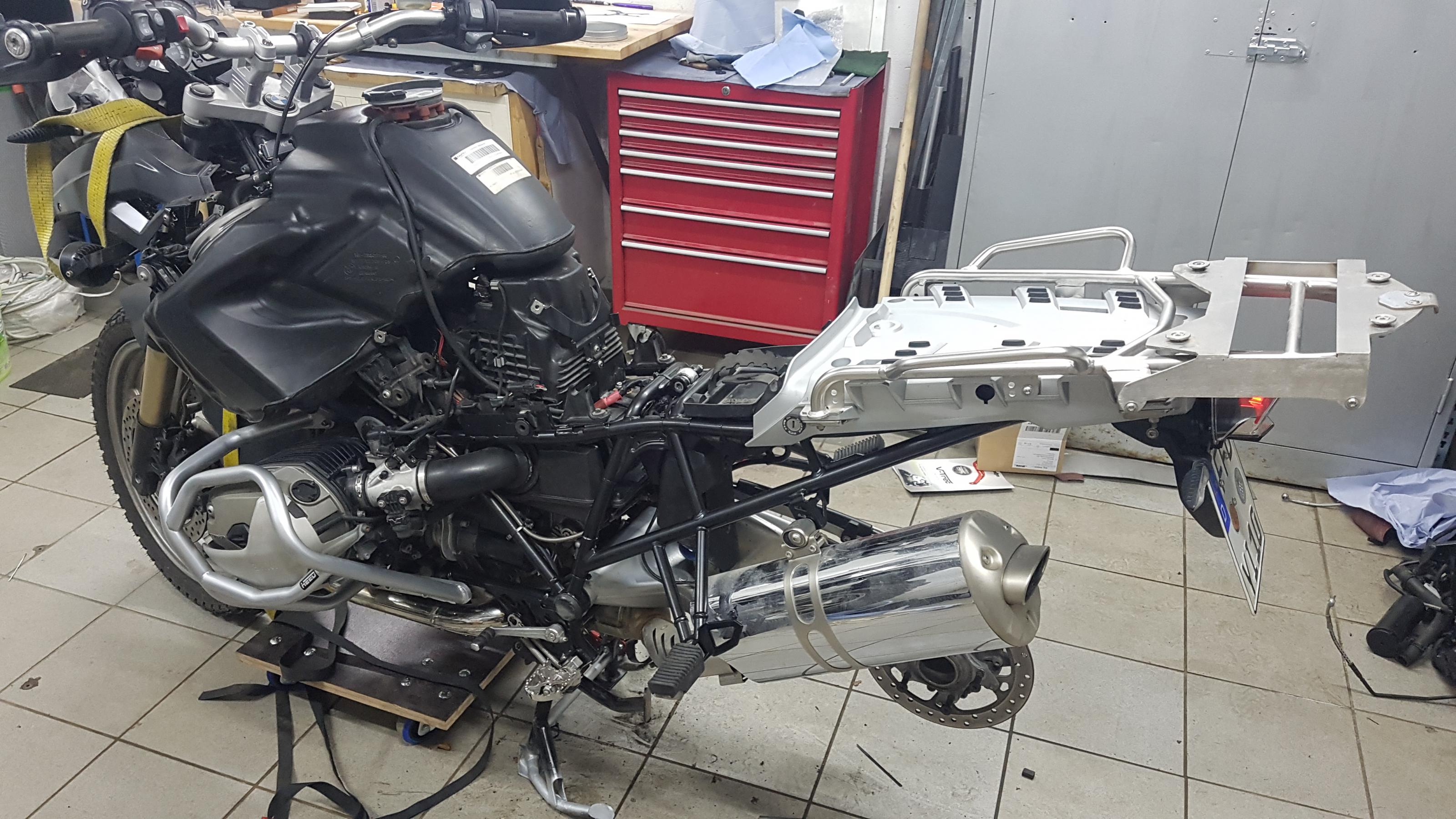

Der Beiwagen ist schon mal ab.Jetzte muss der Heckrahmen noch raus.
Da kommen bestimmt noch ein paar Fragen
Ach so.....sollte Ich sonst noch irgendwas wechseln (oder etwas gemacht werden),wenn hinten schon mal alles ab ist ?
Gruss
Udo

Schau nach ob alle Gummis am Karden noch in Ordnung sind oder ob da Risse zu sehen sind...

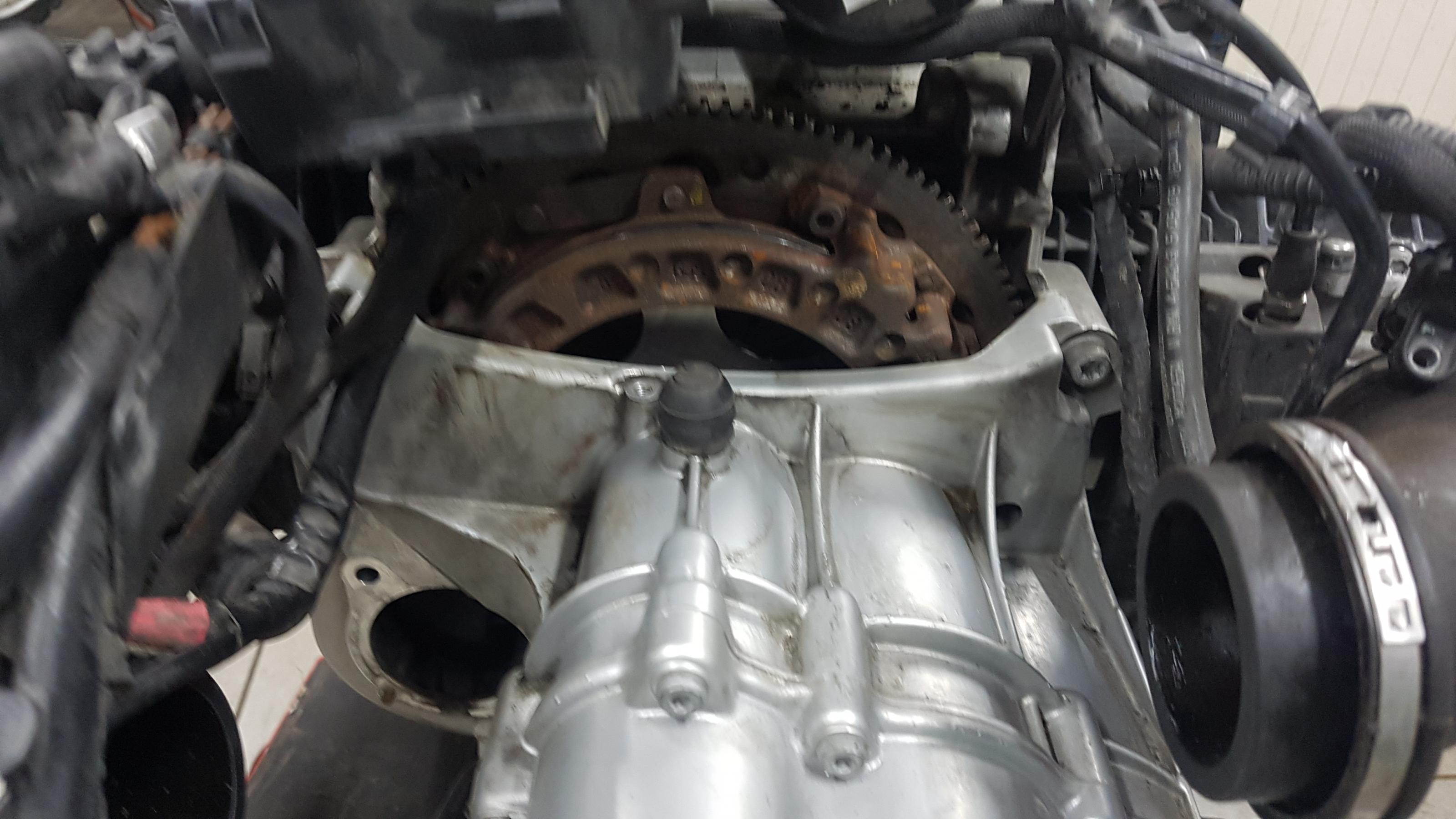

So nu ist der Heckrahmen raus
jetzt bekomme Ich weder die Druckstange raus,noch das Getriebe runter :confused: .Schrauben sind alle raus und die Glocke löst sich auch 1/10 mm
Muss man da mit Gewalt ran?
Gruss
EagleClaw
EagleClaw
07.04.2012
385
Coswig (Sachsen)
R1250GS ADV
Es gibt zwei Führungsstifte, die mit der Zeit vermutlich zusammengebacken sind. War bei mir auch der Fall.
Mit vorsichtiger Gewalt kam dann das Getriebe ab. Die Stifte habe ich bei der Montage dann gefettet.
