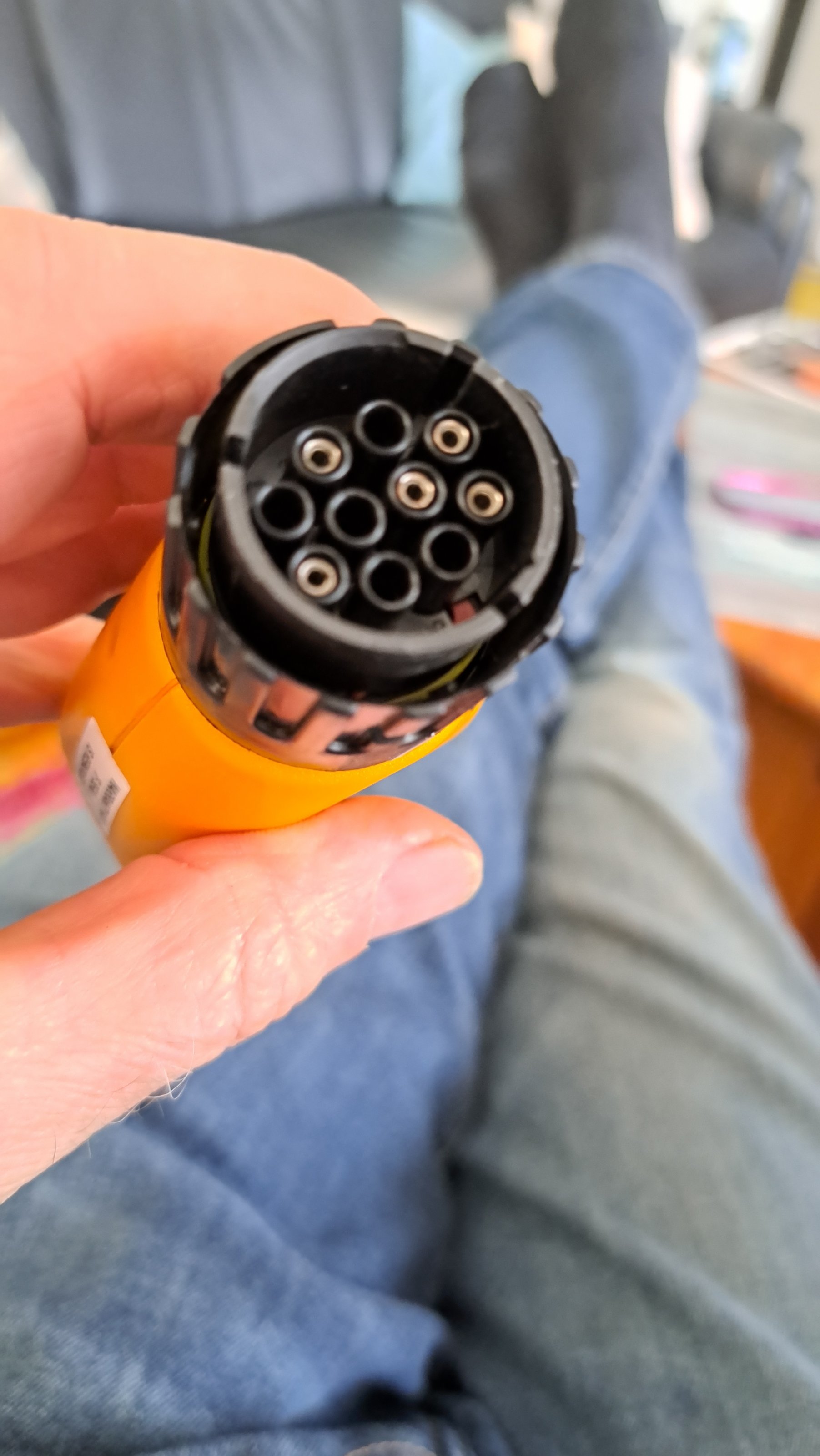

So, OBD-Adapter UCSI-2100 mit Kabel für die BMW auf Rundstecker - direkt von WG-Soft bezogen; heute die ersten Versuche:
Leider schaffe ich es nicht, den Adapter mit dem Handy (Gigaset G4, Android 11) zu paaren;
Beim Aufrufen von im System des Handys
  • Blootooth
  • neues Gerät koppeln
wird unter "verfügbare Geräte" das UCSI 2100 angezeigt (Bluetooth-Symbol, grau unterlegt) ; wenn ich hierauf gehe, wird versucht das USCI 2100 mit dem Handy zu paaren; der Vorgang dauert eine Zeit lang - das Bluetooth-Symbol wechselt ab und an zu einem "Headset-Symbol" mit Mikrofon; dann erscheint die Fehlermeldung: Verbindung war nicht möglich, da die eigegebene Pin falsch ist oder "keine Verbindung möglich".
Ich hatte aber gar keine Möglichkeit die in der Anleitung zum USCI 2100 beschriebene Pin einzugeben; diese Option gab mir das Smartrphone nicht;
Ich habe das jetzt vielleicht 8 x probiert - immer ohne Ergebnis;
Noch etwas: Wenn das USCI 2100 an das Adapterkabel angeschlossen wird, blinkt KEINE LED (hätte sollen sein - habe ich irgendwo gelesen); Lediglich die LED "Power" leuchtet dauerhaft (rot)
Vielleicht kann mir jemand helfen?

probiert:
  • ohne Zündung
  • mit Zündung
  • mit laufendem Motor;
Ergebnis ist immer das gleiche; Adapter paart sich nicht mit dem Handy - rot ( = power ) leuchtet dauerhaft
Andreas

.. auch aufm Smartphone vom Sohnemann koppelt der OBD-Dongle nicht mitm Handy (andere Marke)

.. das ganze gestern noch mit zwei anderen Android-Handys versucht - gleicher Effekt;
OBD-Dongle wird einmalig vom Handy erkannt, Koppelung aber nicht möglich; Versucht man es nochmals, ohne die Stromversorgung zum OBD-Dongle zu unterbrechen, findet das Handy ihn nicht wieder; abstecken - neu anstecken: Siehe Bechreibung von oben
Andreas

Da Du die Kopplung mit anderen Handys versucht hast und das Ergebnis identisch war, ist die Wahrscheinlichkeit gross, dass der OBD-Dongle defekt ist
