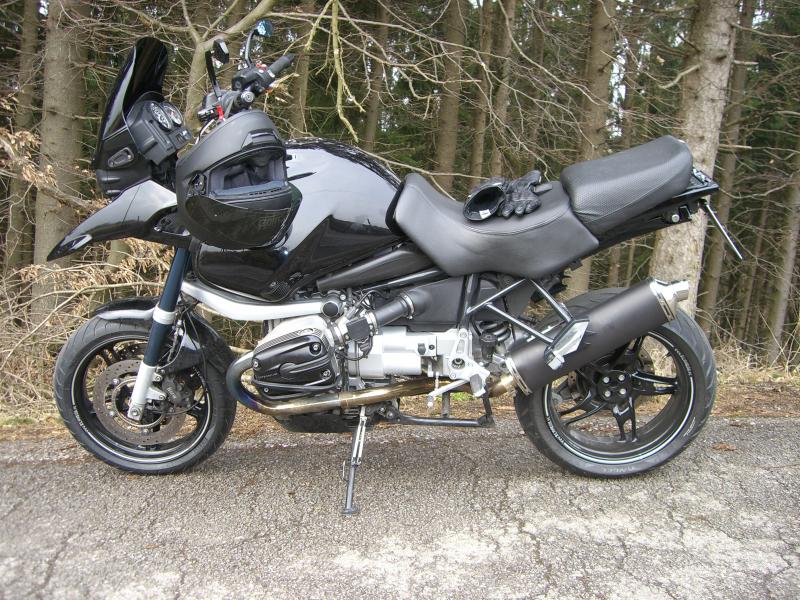

1150ger 17"FUN GS
Ok Ok,aber das gekürzte Heck sieht dann ungefähr so aus.;)

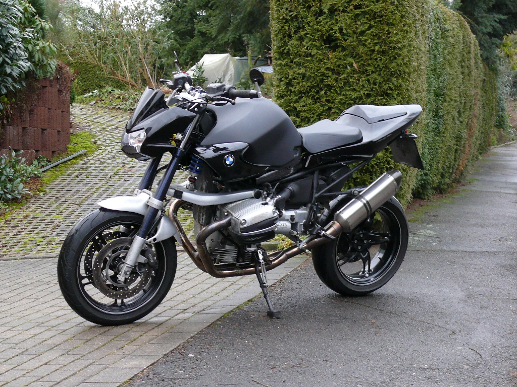

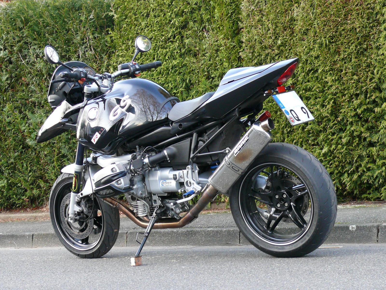

zum thema front und heck hab ich auch noch was ... :nicken:

So ein bisschen was von denen könnte es sein.
Mir schwebt allerdings noch ein kürzeres Heck vor.
Und das ganze in schön! ;)
Sorry, aber das ist nur halb so das was ich möchte. Heck ist ganz ok, aber die Front muss anders werden.
Also nicht böse sein, ist sowieso Geschmacksache.
Danke für die Fotos.
Henry
