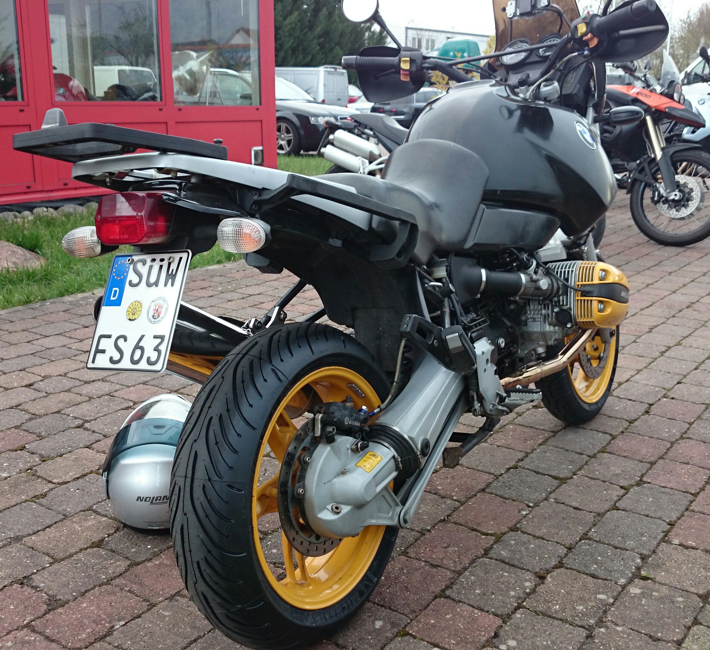

ich habe bei der Ersteintragung meines Umbaus die Mich.PR2 eingetragen bekommen und mein TÜV-Prüfer hat mir gesagt, kein Problem wenn ich den PR3 od 4 drauf machen möchte, das geht dann problemlos...
Habe gerade auf PR4 gewechselt und der TÜV steht im Sommer an, dann schauen wir mal. Vielleicht fahr ich auch schon vorher mal vorbei und berichte dann...

Lade mal bitte ein paar mehr Bilder hoch. Interessante Farbwahl :)
