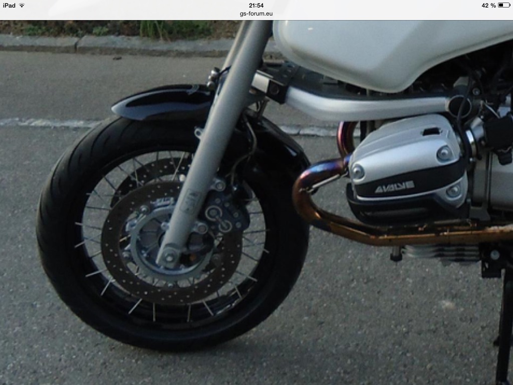

Torfschiffer
Torfschiffer
17.01.2007
10.184
OHZ
R 1200 GS Rallye
Also bei Rainers (JO63) passt es definitiv. Sehr eng zwar, aber es passt!

was fährt der rainer denn für eine reifengröße auf der 2,5er felge?

klar ... ist ein MPR2, den gibts lt michelin nur in 120/70R17 (und 150-190 für hinten). :smoke:
