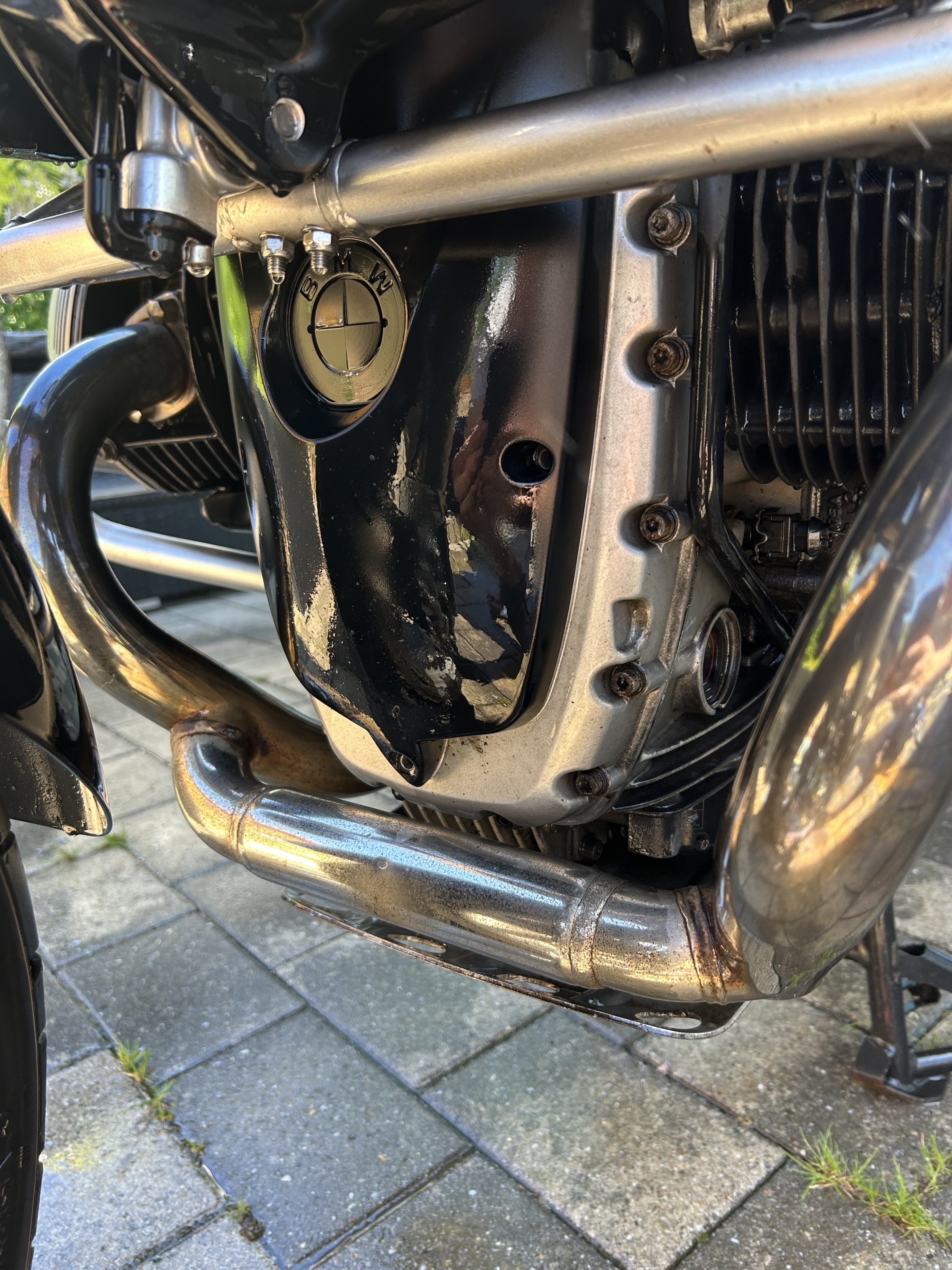

Hallo!
kann mir jemand sagen, was für Schraben für die Befestigung der Kunststoffabdeckung hinter dem Vorderrad benötigt werden? Ich habe jetzt mal M5 mit 10mm Schaftlänge reingeschraubt, glaube aber dass die zu kurz sind. Danke im Voraus für Eure Hilfe

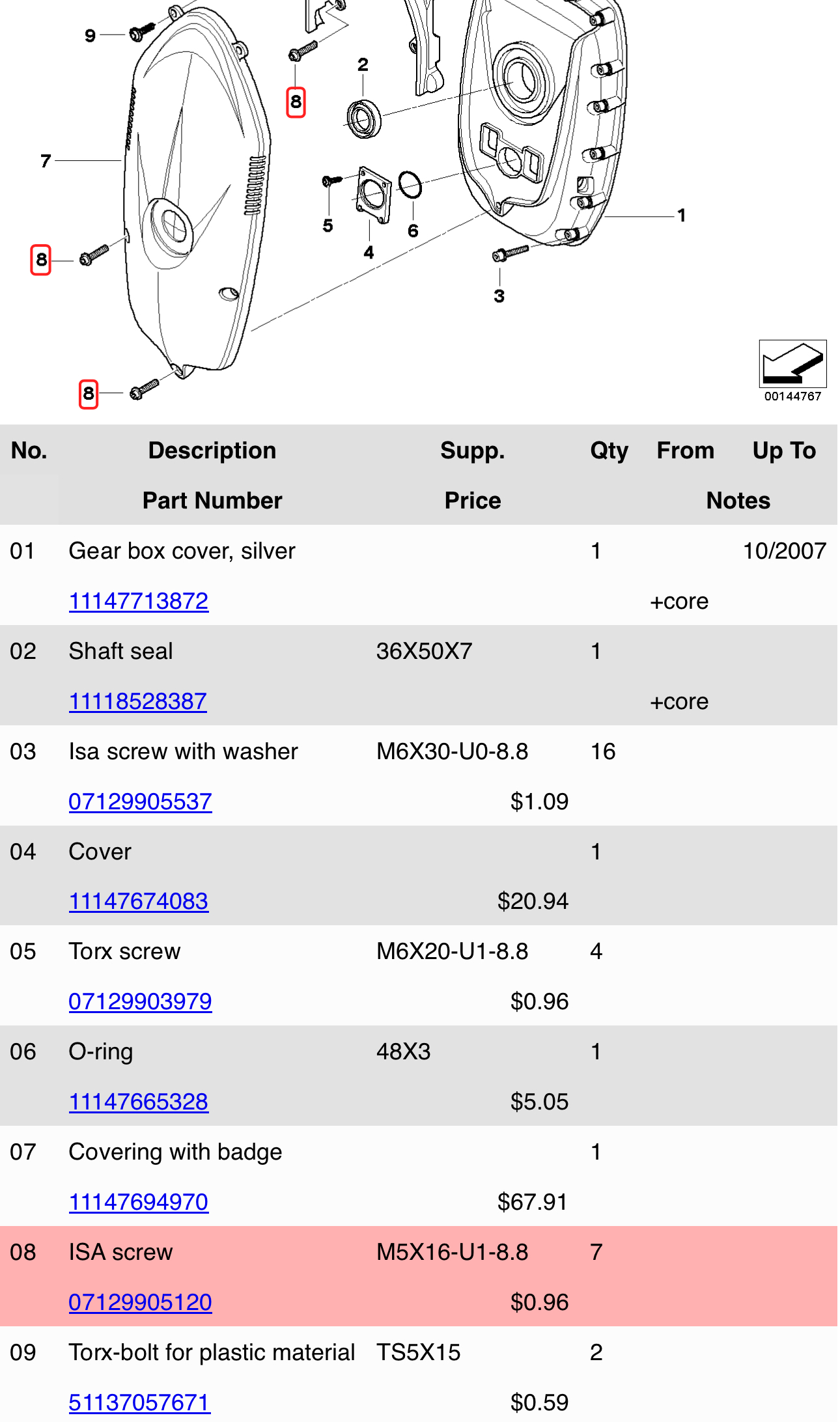

M5x16 gilt aber nur für die 3 unteren Schrauben. Die beiden oben sind im Diagramm mit Nummer 9 bezeichnet und sind Schrauben für Kunststoff.
