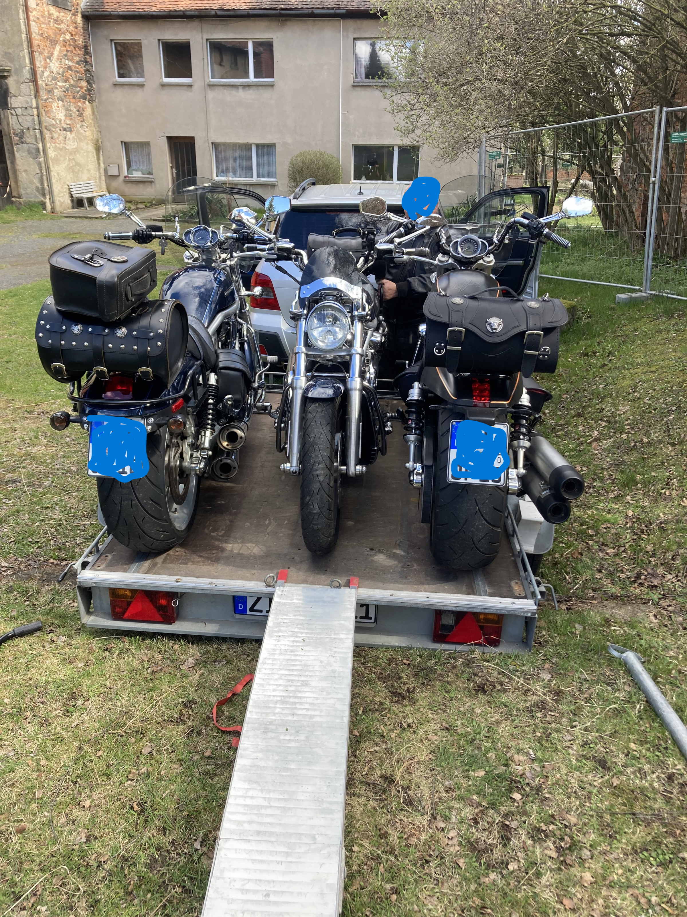

Das Grundprinzip eines erfolgreichen 3ers.
