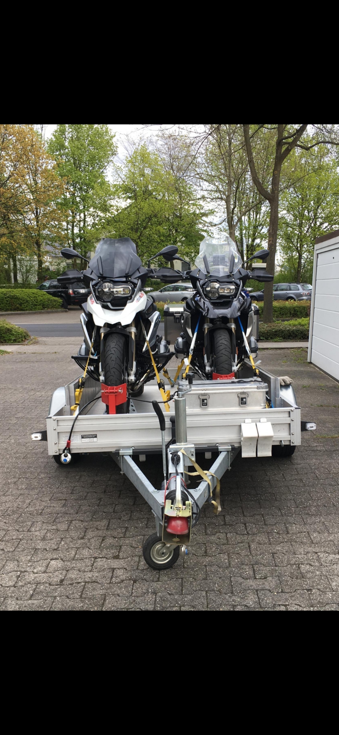

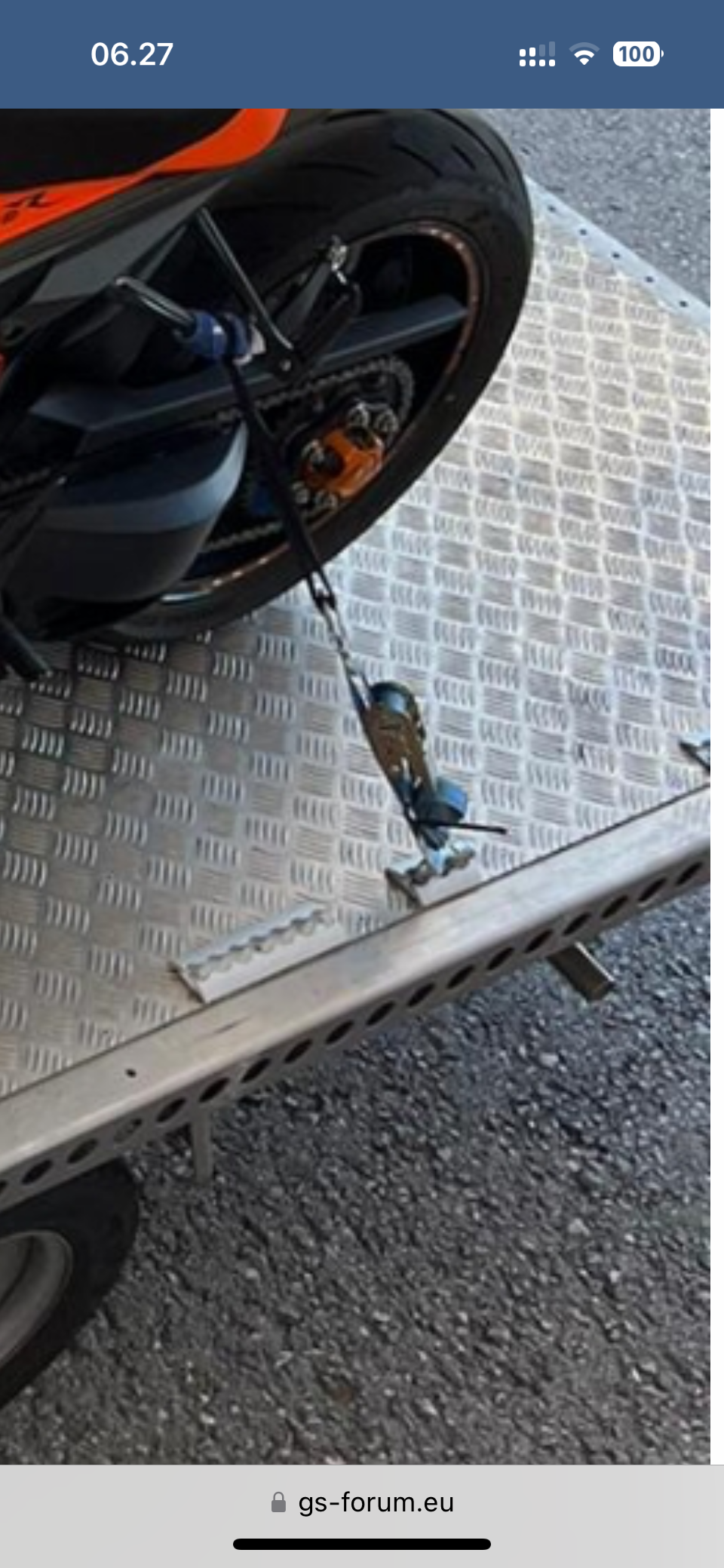

An den FussrastenauslegernIch bin wie erwähnt ein absoluter Nichtwisser - ich werde im Sommer das erste Mal einen Hänger für den Motorradtransport einsetzen, bis dahin höre ich gerne zu, wie man es richtig macht. Aber sollte der hier gezeigte Gurt nicht besser weiter nach hinten gehen? Oder passt das so?
nur wenn der Zug in direkter Verlängerung der Fussrastenausleger ist .. sonst riskierst einen verbogenen Heckrahmen
