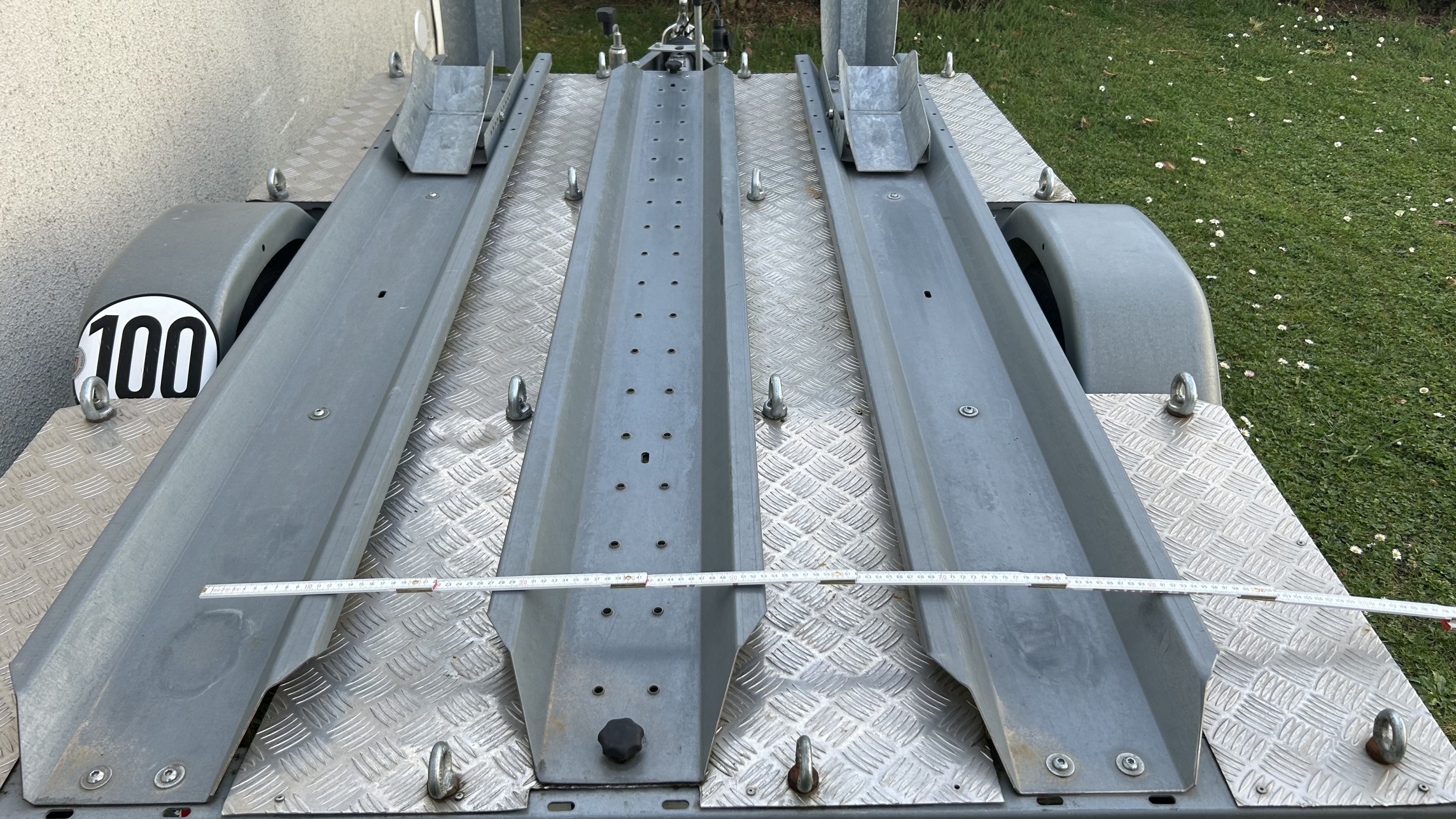

Der Ansatz von Wolle gefällt mir. Ich hab auch nen leicht gepimpten Stema 850.
Grade keine 1200er zur Hand.

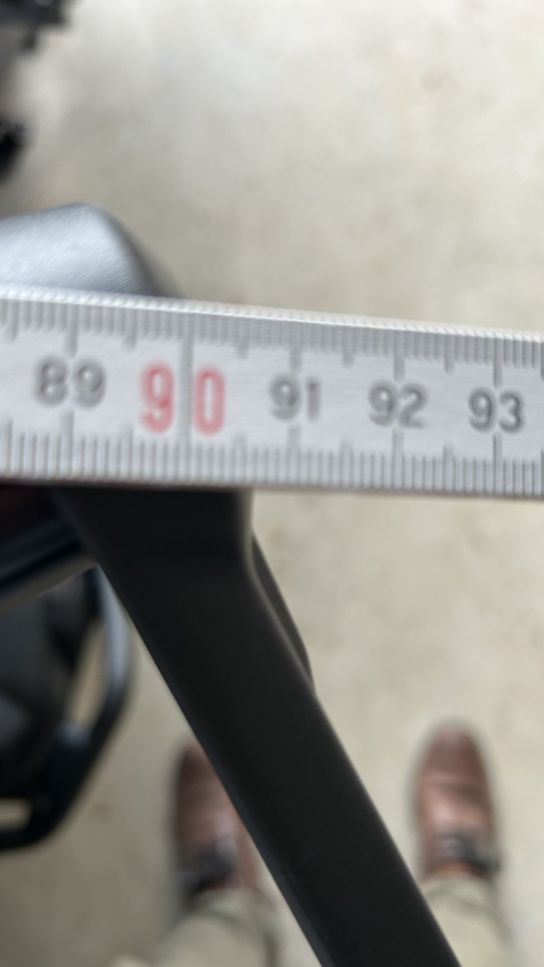

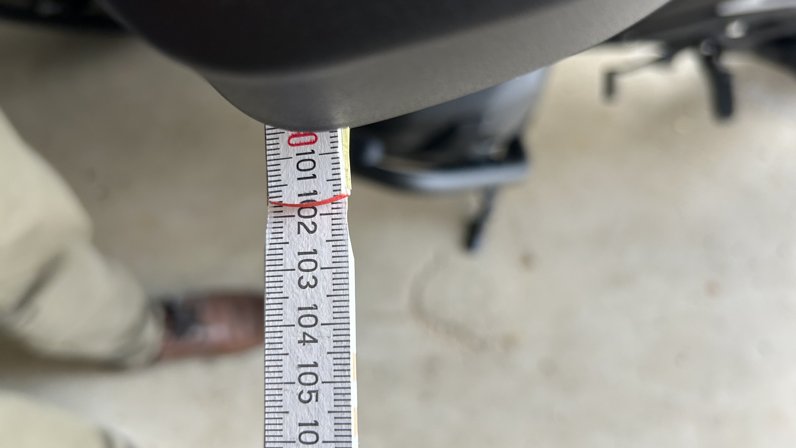

Meine 13 ist an den Lenkerspitzen (Komfortlenker) 90cm breit. An den Handschützern 1m.
Die Rinnen auf dem Stema sind bei mir 80cm auseinander. Kurz rechnen….öh….zwei GSen klassisch nebeneinander passen nicht.
Lenker lösen und einen hoch und einen runter drehen wäre eine Option. Hab eh die Werkzeugkiste mit Drehmomentschlüssel dabei. Rückwärts aufladen trau ich mir nicht zu. Aber eine der vorhandenen festen Wippen gegen eine versetzbare tauschen fände ich sehr gut. Mal gucken wieviel Luft nach hinten noch ist. Ich mein das ist nicht soo viel.

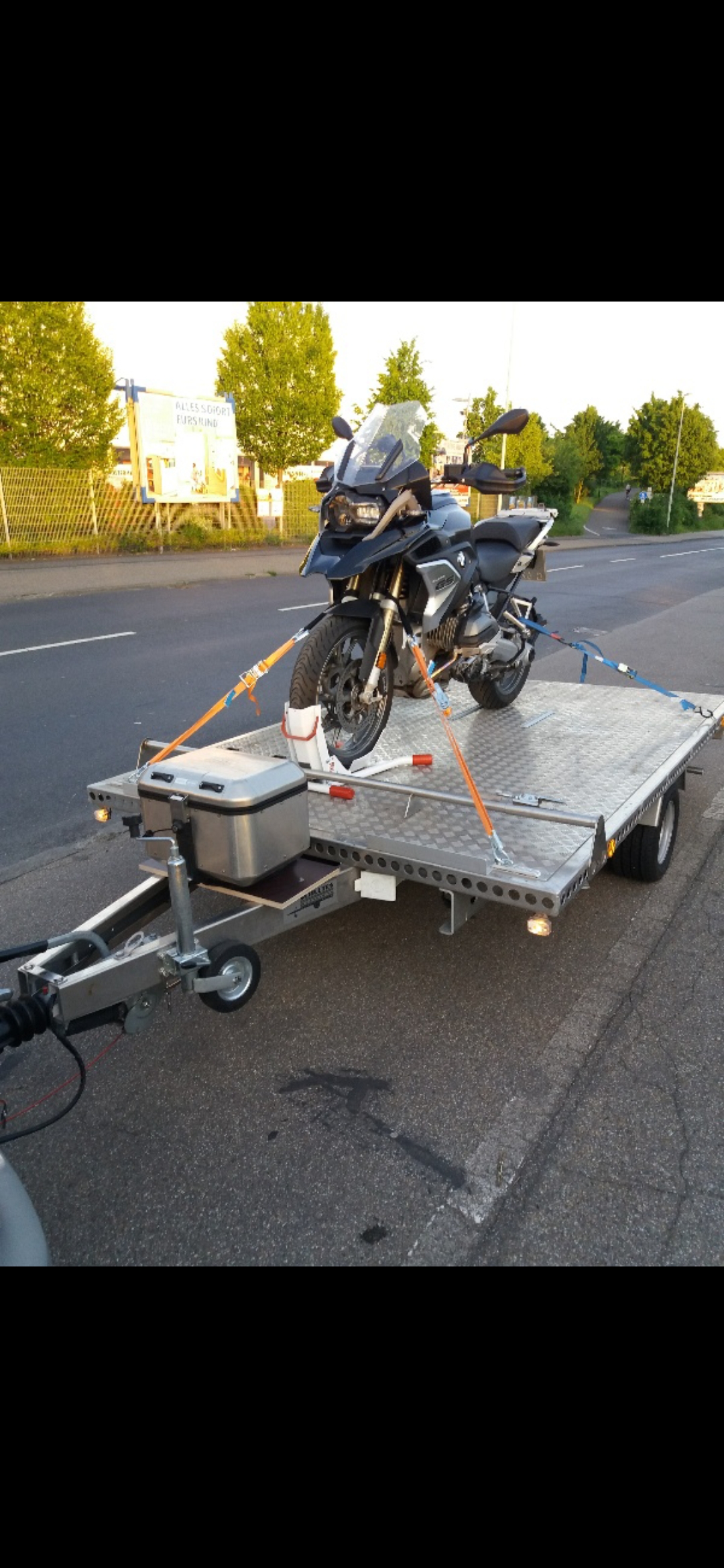

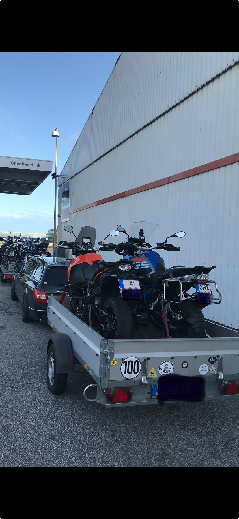

Hier mal ein Beispiel. Der Anhänger hat 1,50m Innenbreite:
Auch wenn links ne Kati steht, mit zwei GS‘n siehts ähnlich aus. Direkt nebeneinander geht wegen der Lenker nicht. Die Motoren sind nicht das Problem.
Aber schmäler würde ich nicht nehmen. So ist es easy zu verladen und definitiv sicher.

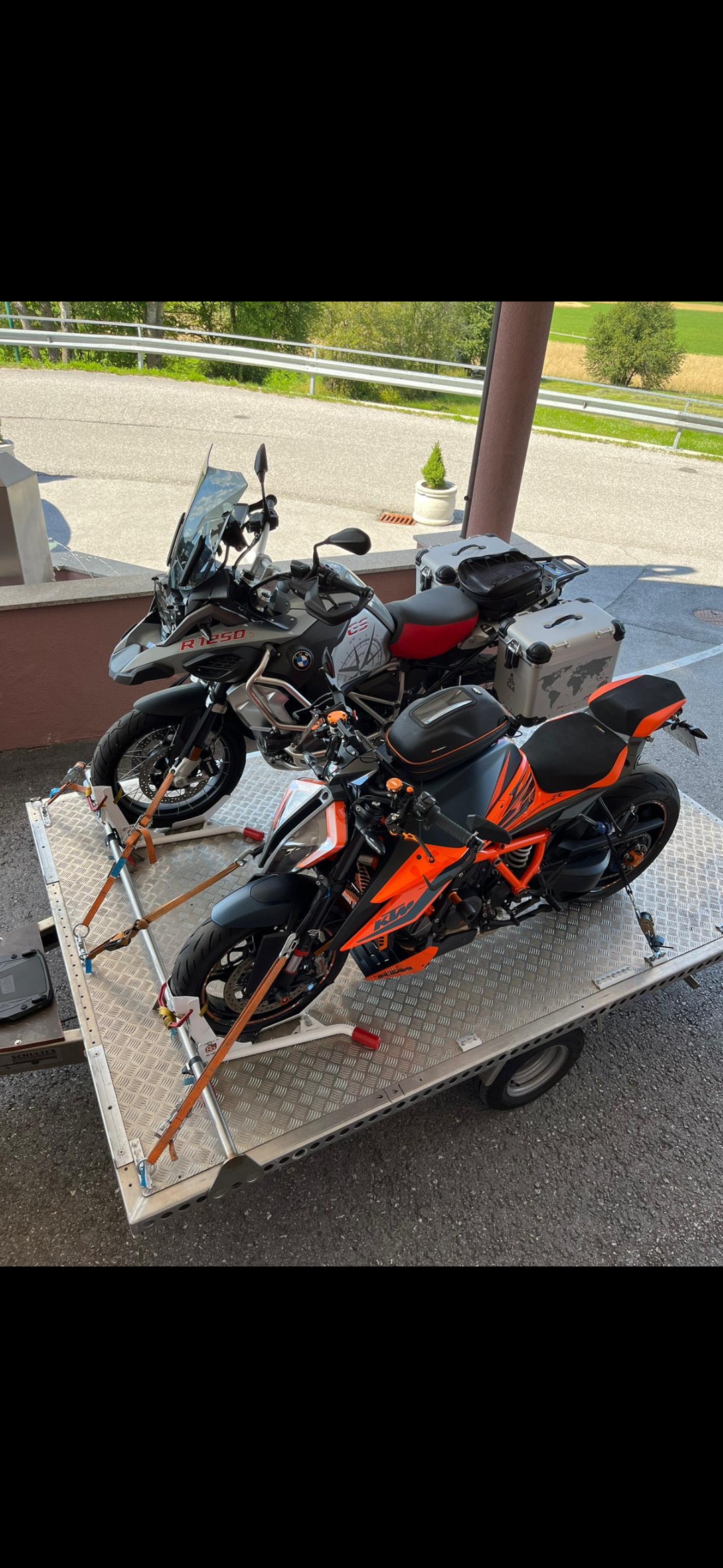

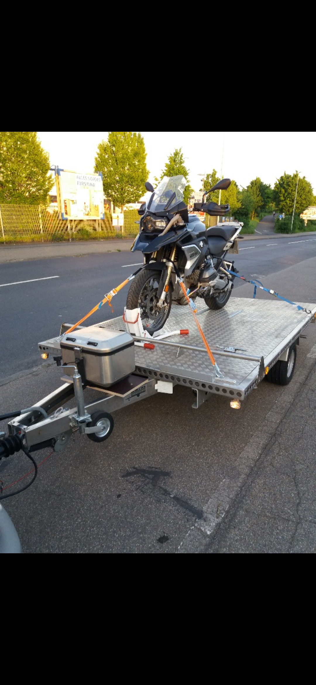

man nehme einfach eine geeignete Breite des Anhängers.
Oder noch deutlicher...
Und schon kann man auch mit flachem
Winkel verzurren.

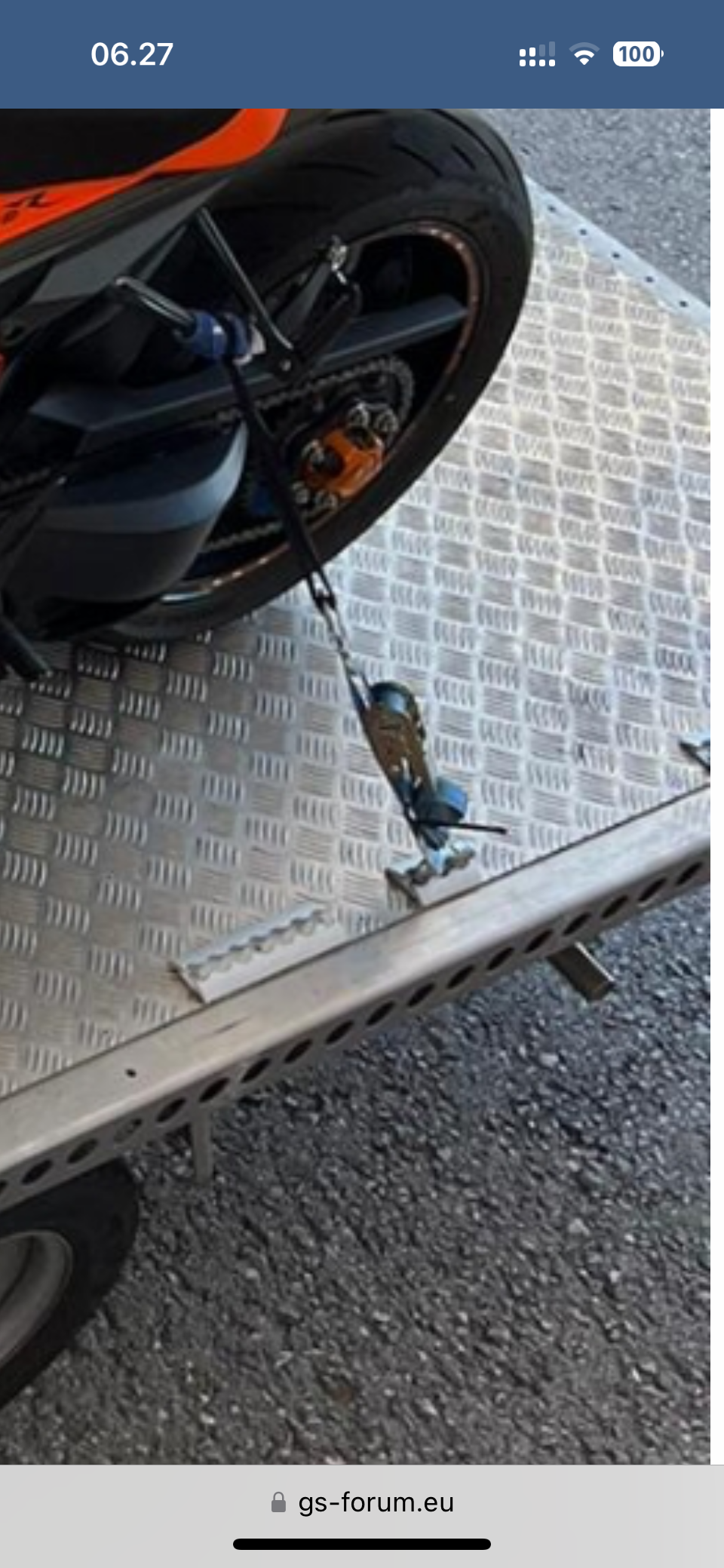

Wenn Du den Gurt gedanklich immer tiefer anbringst, bist Du zum Schluss senkrecht unter dem Mopped.
Und so wird mit dem EilZurr abgespannt. Ob der Hersteller weiß, dass sein System garnicht funktioniert?

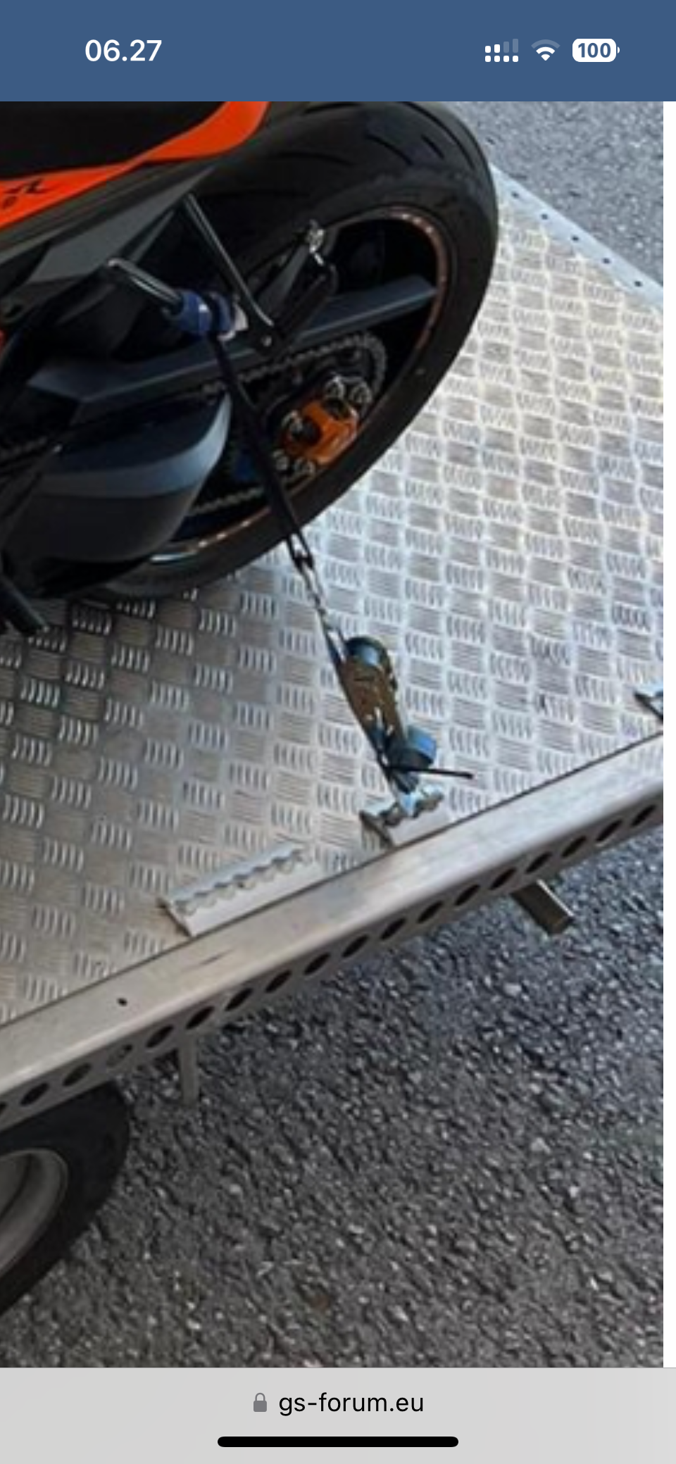

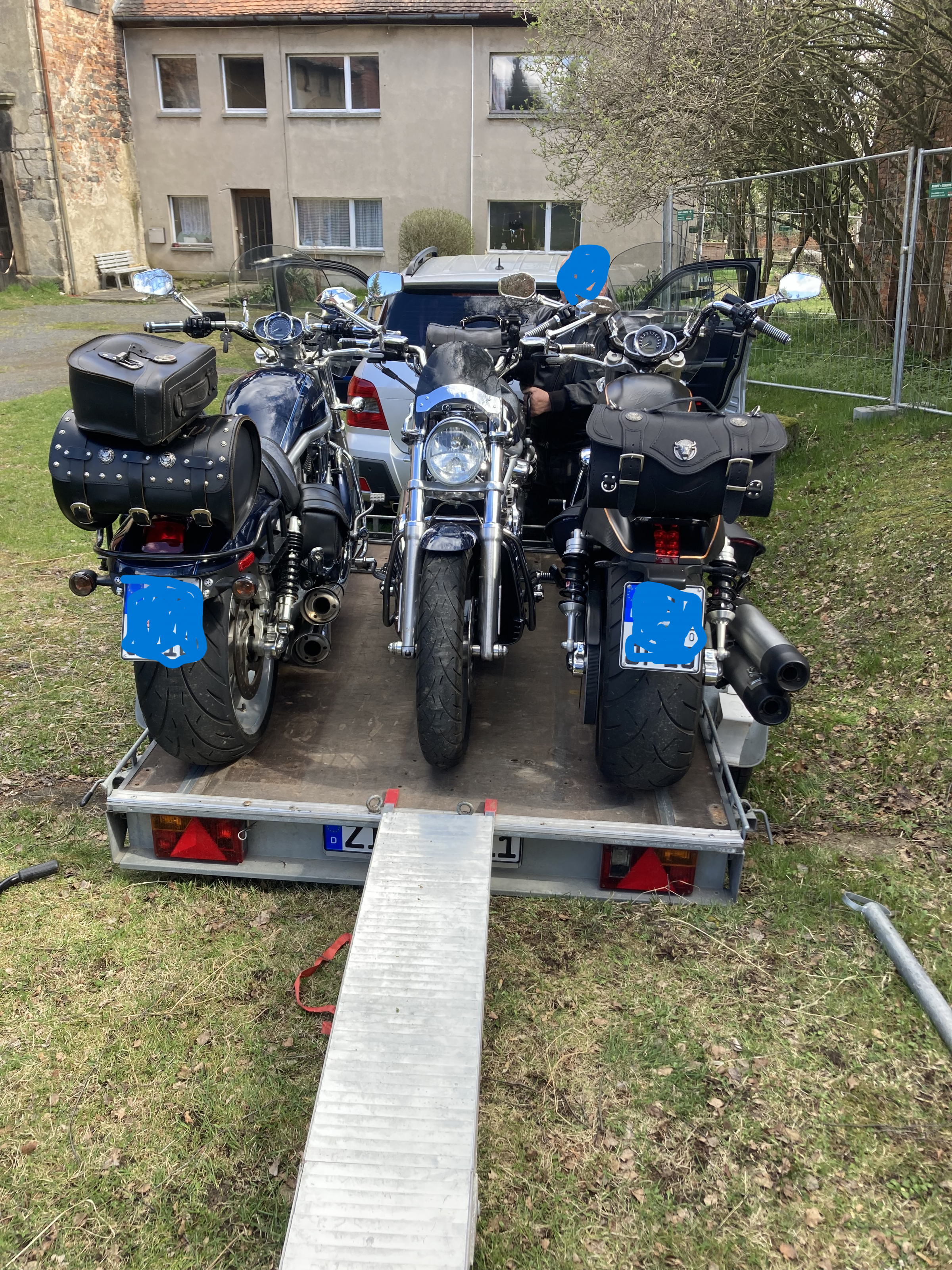

Wenn in meinem - engen - Viano zwei Motorräder verzurrt werden (selten), erfolgt die Abspannung fast senkrecht runter. Ordentlich in die Federn gezogen bewegen sich die Motorräder seitlich keinen Zentimeter. Die Matratze als Schutz in der Mitte ist während der Fahrt überflüssig.
Sonst üblicherweise schräger seitlich runter. So schräg wie auf dem letzten Foto schaffe ich das im Transporter trotzdem nicht.

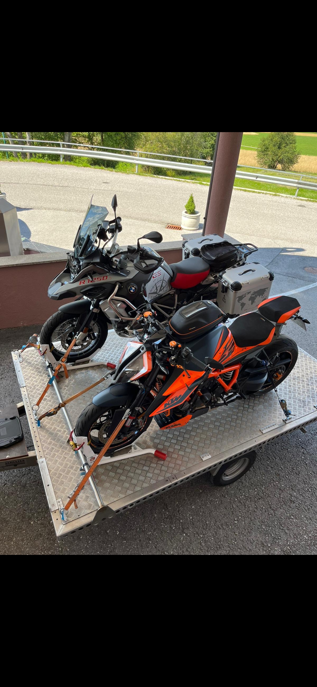

Ich bin wie erwähnt ein absoluter Nichtwisser - ich werde im Sommer das erste Mal einen Hänger für den Motorradtransport einsetzen, bis dahin höre ich gerne zu, wie man es richtig macht. Aber sollte der hier gezeigte Gurt nicht besser weiter nach hinten gehen? Oder passt das so?
der vordere Gurt kommt von schräg vorn und zieht das Bike in die Wippe. Dann steht es schon mal gut. Die hinteren Gurte braucht man eigentlich nur um zu verhindern, das das Hinterrad während der Fahrt versetzt. Würden die von schräg hinten kommen, würden sie den vorderen Gurten entgegen wirken, was nicht sinnvoll ist.

Bild eins versteh ich ja noch, aber das entspricht ja auch nicht deinem vorgeschlagenen Winkel,
Sondern ist erheblich steiler.
Bild 2, so wie das aussieht, steht die Kiste da nicht in der Mitte, was man vermeiden sollte.
Sonst kann der Hänger gerne mal kippen.
Den Winkel Fahrtrichtung hinten links, halte ich für grenzwertig. Der Fußrastenträger ist für die Belastung auf Zug garantiert nicht ausgelegt, dann eher direkt am Rahmen.
Da kommen alleine vom in die Federung ziehen schon einige Kilo drauf und sollte es dann wirklich mal krachen, wird der wohl kaum standhalten und die Kiste kommt geflogen.
