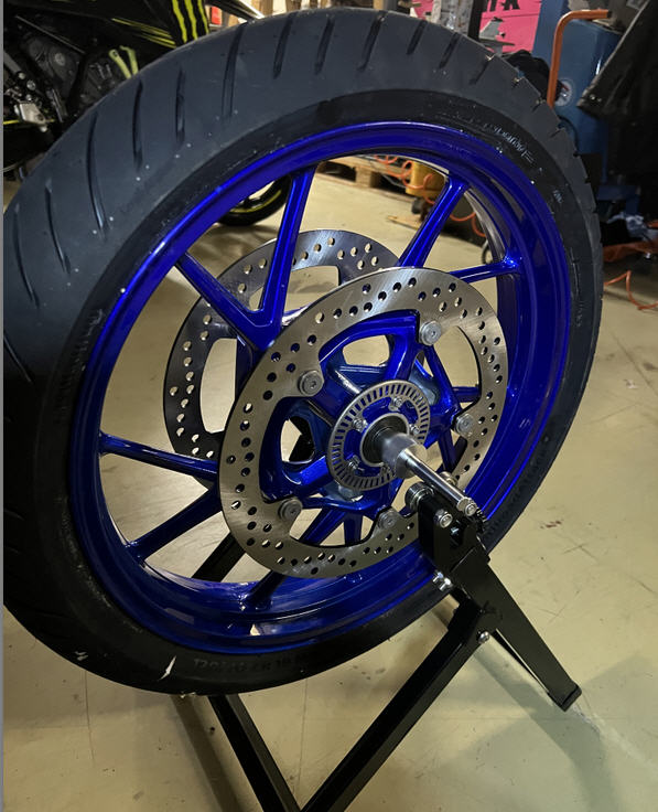

Reifen auf einem Felgensatz wechseln.Hoher Werkzeug und Platzbedarf.Man braucht die Reifenmontagemaschine,Flutschi,Ventilausdreher,Auswuchtbock und gewichte.Die Auswuchtwellen fürs Vorderrad und den Wuchtadapter fürs Hinterrad.
Mein momentaner Stand.2 Hinterräder (diese gibt es öfter mal günstig zu kaufen) und vorne wechsel ich mit einer manuellen Maschine.Ein Mittelding in Kosten und Aufwand.Wenn mir doch noch ein gutes ,günstiges Vorderrad zuläuft,würde ich die
Montagesachen wieder verkaufen.

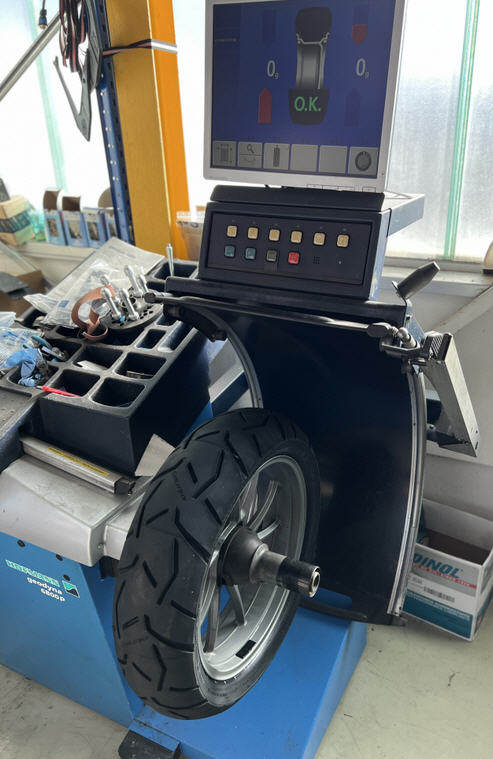

Nachdem unser Montageladen noch ne ältere Wuchtmaschine verkaufte haben wir uns die günstigste Weber mit den Motorradbacken und div. drumm rum gekauft. Gesamtkosten in dem Fall ca, 1500 €.
Habe ich das richtig erstanden, Du hast eine Wuchtmaschine auf der Du das Vorderrad einer GS spannen kannst ? Ich habe noch nie Wuchtmaschinen mit so dünnen Achsen gesehen und es wäre schön wenn Du davon mal ein Bild posten würdest weil mich das interessiert.
Auf meiner Hoffmann Maschine kann ich nur das Hinterrad wuchten und muss das vordere Rad statisch machen.

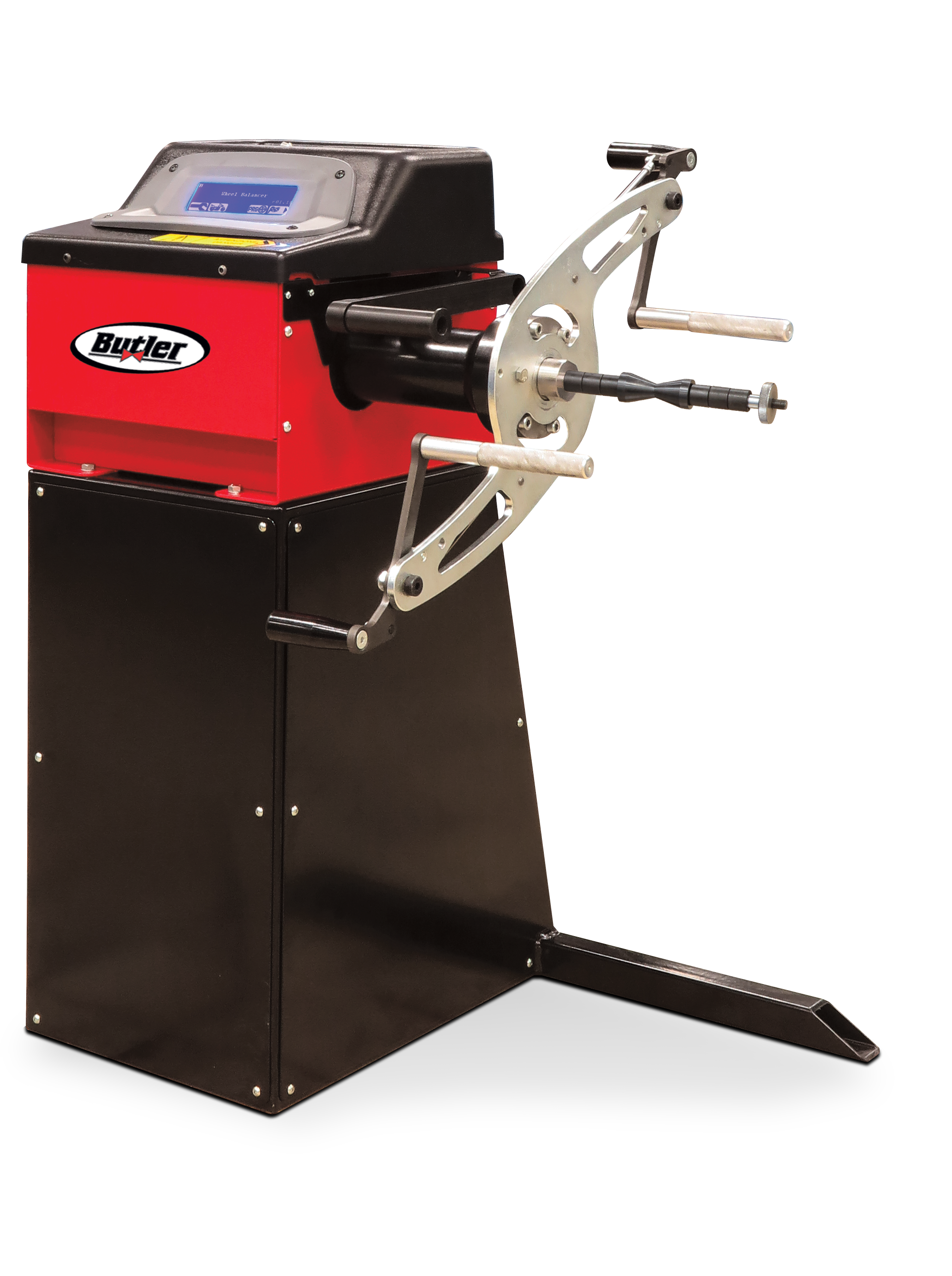

Hier eine Maschine für Motorradräder. Ob es Geräte gibt, bei denen man die Achse wechseln kann, weiß ich nicht.
MichaelBC
MichaelBC
04.08.2022
3.324
88400 Biberach
1250 GS ADV Triple Black
Danke ! Ich habe nicht gewusst, dass es das gibt. Die Reifendienste bei denen ich früher war hatten sowas nicht.

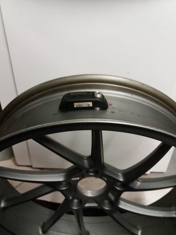

Und die Erfahrung besagt, dass Du trotz RDC Sensoren mit 60 Gramm Gewicht keine Vibrationen hast ?
Wir sind uns aber einig, dass es nicht schadet wenn man Räder auswuchtet ?
