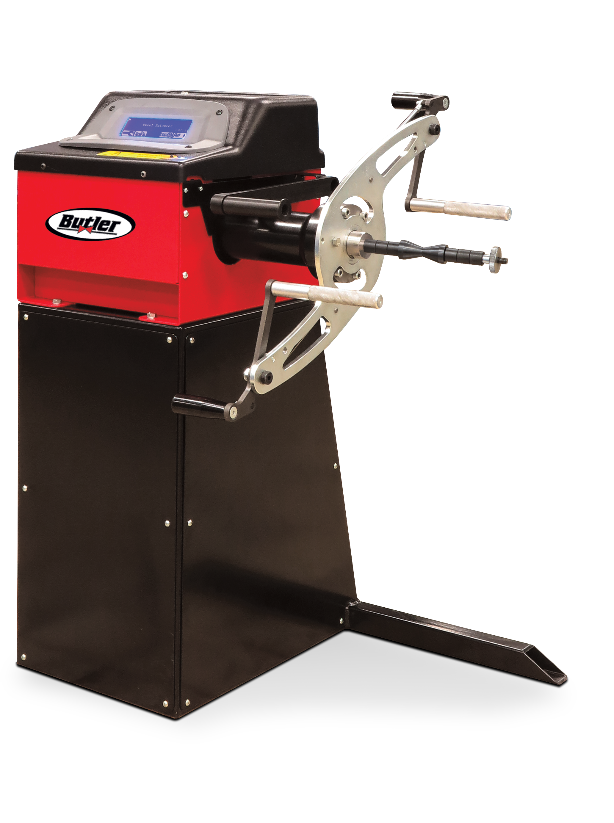

Hier eine Maschine für Motorradräder. Ob es Geräte gibt, bei denen man die Achse wechseln kann, weiß ich nicht.
Solche Aufnahmen gibts von diversen Herstellern. Man muss halt jedes mal die Welle der Wuchtmaschine tauschen/ausbauen. Ich machs vorne mit einem manuellen Wuchtbock, wobei ich früher auch schon öfters ohne Wuchten gefahren bin. Einen wesentlichen Unterschied konnte ich bislang nicht erkennen...

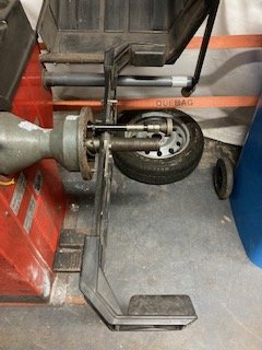

Habe ich das richtig erstanden, Du hast eine Wuchtmaschine auf der Du das Vorderrad einer GS spannen kannst ? Ich habe noch nie Wuchtmaschinen mit so dünnen Achsen gesehen und es wäre schön wenn Du davon mal ein Bild posten würdest weil mich das interessiert.
Auf meiner Hoffmann Maschine kann ich nur das Hinterrad wuchten und muss das vordere Rad statisch machen.
Der Vollständigkeit halber, Die dicke Gewindewelle wird demontiert und die Dünne mit div. Adaptern eingeschraubt. Hatte der Voreigentümer so genutzt und komplett veräußert :o

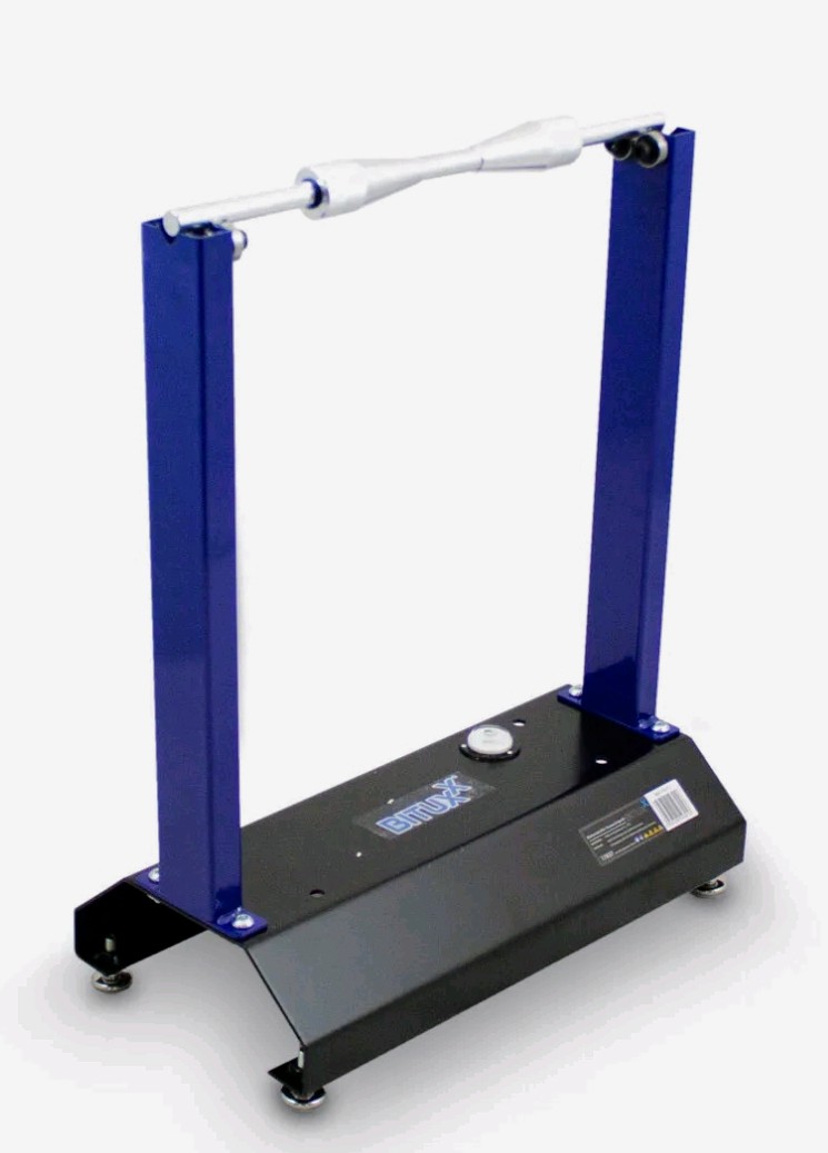

Eine Wuchbock gibts für so kleines Geld.... (habe gebraucht einen Zehner bezahlt, aus Boschprofilen und 4 Kugellagern + Wellen)
Man braucht halt für hinten noch den Adapter zum Aufspannen der Felge.
Ja die Dinger zum statischen Wuchten kenne ich ... werde ich mir wohl mal bestellen ... bin aktuell nur froh, dass so ein Mistwetter ist, denn die Dicke steht grade komplett zerlegt auf dem SkyLift und ich komme nicht voran, weil ich warten muss, zum einen auf meine Teile und zum anderen auf das Wechseln der Reifen.
