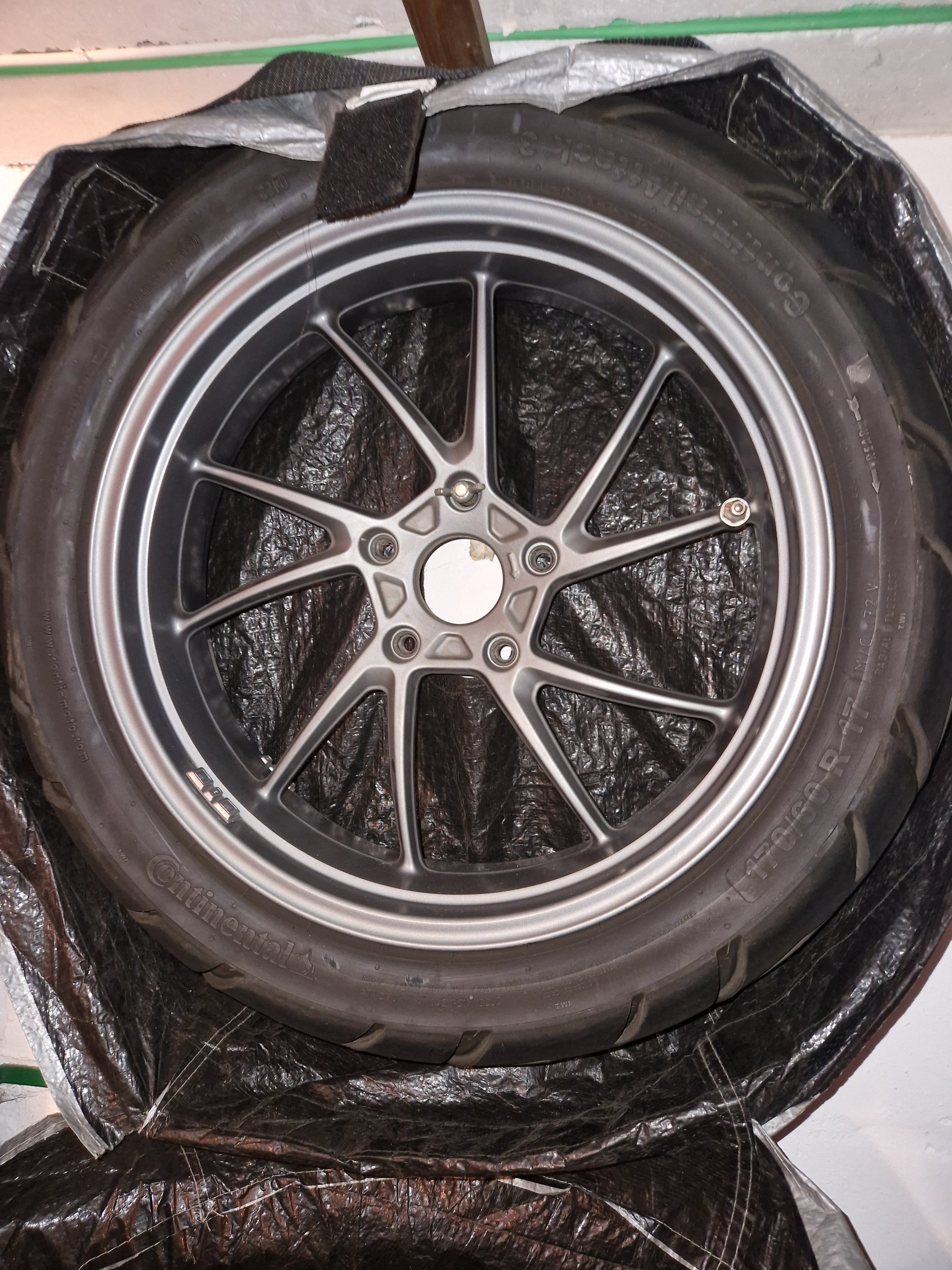

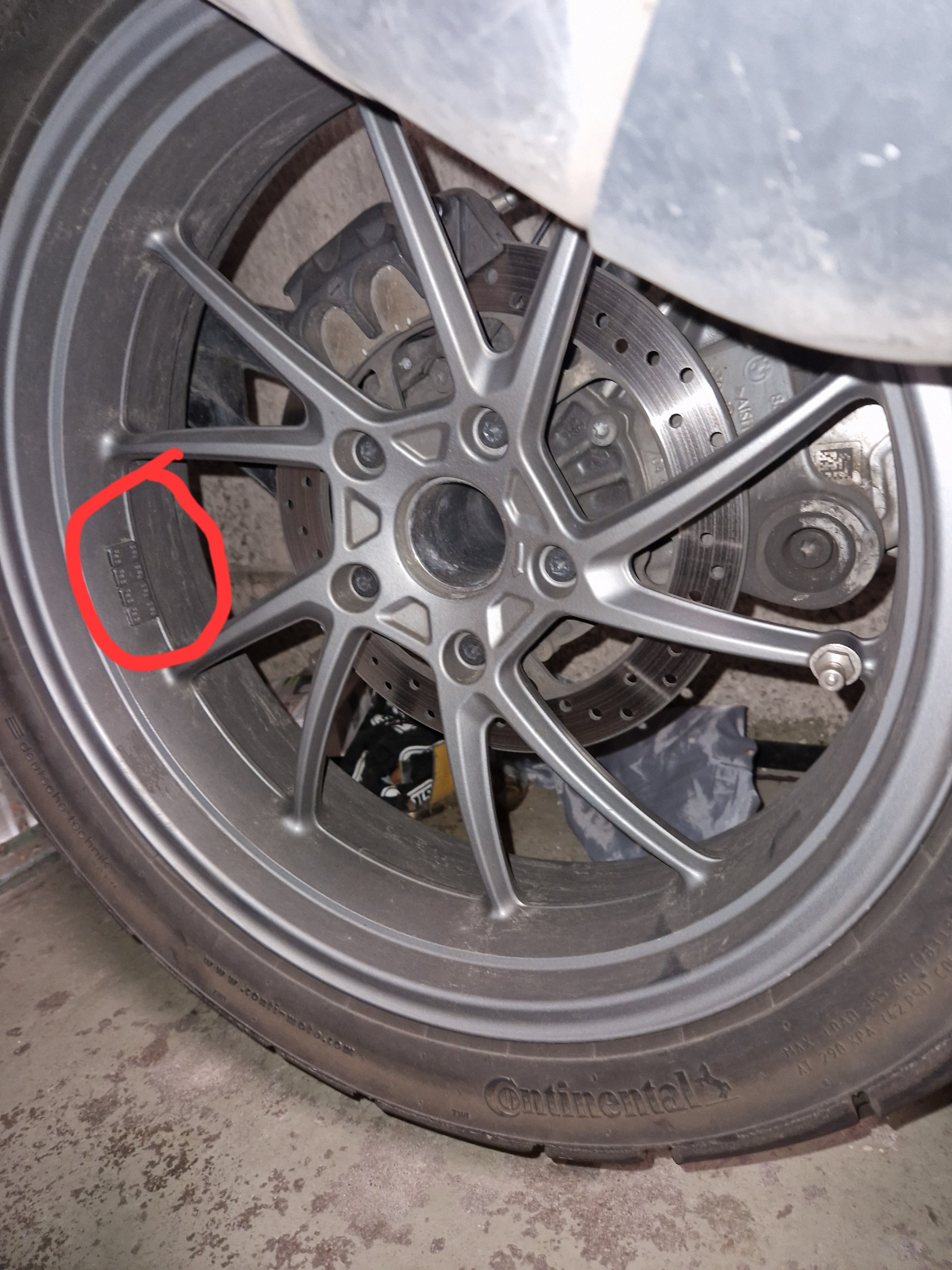

@GS Dude,
Ja,auf der gegenüberliegenden Seite,da passt Deine Logik schon.Siehe Bilder.
Hinterrad 1
Hinterrad 2

Bei mir sind die Gewichte auch nicht genau gegenüber des Sensors. An der vorderen Felge verändert sich die Position auch noch um ein paar Grad wenn man die Bremsscheiben montiert.
Hinten wuchte ich auf der Maschine dynamisch und da sind die Gewichte dann auch links und rechts nicht an der selben Stelle.
Das es nicht genau gegenüber liegt ist klar, aber "genau" daneben find ich auch seltsam :wink:

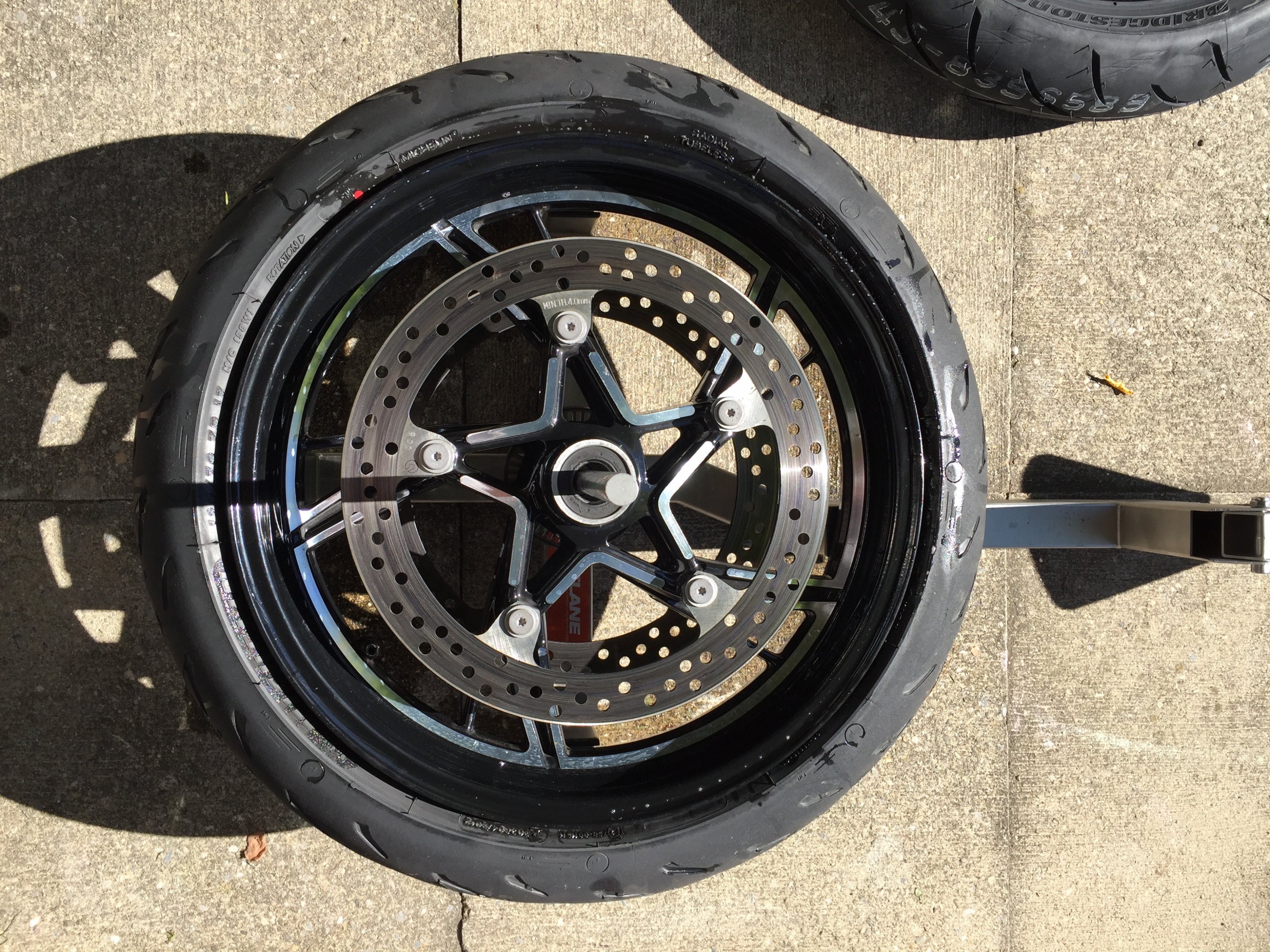

Von wegen Michelin hat keinen Punkt:
Serpel
GS Dude
23.08.2019
1.193
Den hast du doch raufgemalt ... gib es zu :wink:
Aber kann man generell festhalten, dass die Markierungen den leichtesten Punkt des Reifens markieren? Ich denke schon?!
