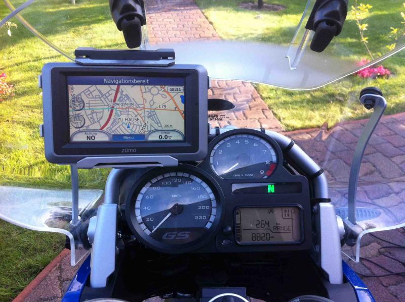

als zukünftiger Navibesitzer (Garmin ZUMO 350 oder Montana 600) will ich das Teil natürlich so optimal wie möglich platzieren.
Da ich bisher kein Navi am Moped hatte, hab ich damit leider NULL Erfahrung.
Einige platzieren das Navi Lenkermittig oder irgendwo am Lenker selber. Ich kann mir vorstellen- dies hat den Vorteil, dass das Teil rel. nah am Mann ist.... Ablesbarkeit besser als vorne am Cockpit.
Da ich meist den Tankrucksack dran habe UND weil durch die Lenkermittige Montage die freie Sicht auf's Cockpit eingeschränkt wird, erscheint mir diese Version der Befestigung deshalb für mich rel. ungünstig.

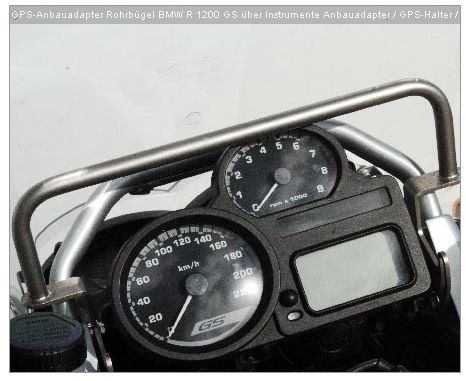

Bei TT gibt es 2 Versionen eines Edelstahl-Bügels....einmal HOCH....einmal NIEDRIG. siehe Fotos.
Der Niedrige wäre mein Favorit- da man das Navi links über den Tacho montieren kann....sofern das Teil nicht zuweit in den Tacho hineinragt.
Beim Hohen ist das ziemlich hoch.... so befürchte ich, dass das Windschild ganz steil stehen muß, dass das Navi bzw. die Navi-Halterung nicht an die Scheibe stößt.
Beide Bügel kann man in der Neigung verstellen, was aber nur Sinn macht- soweit dadurch die Instrumente nicht zu sehr verdeckt werden.
Vielleicht hat der Ein oder Andere Erfahrungen mit den verschieden hohen Bügeln samt montiertem Navi?
Bitte um Input

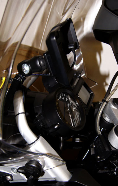

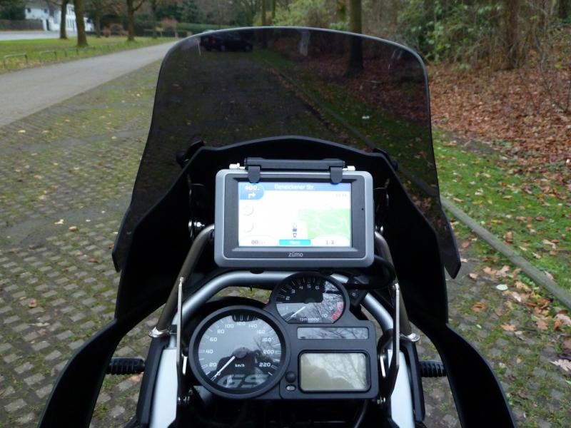

Hallo yello02,
ich habe an meiner TB den rechten, hohen Bügel montiert. Das 660er thront in der TT-Halterung am Bügel über den Instrumenten, welche prima abzulesen sind.

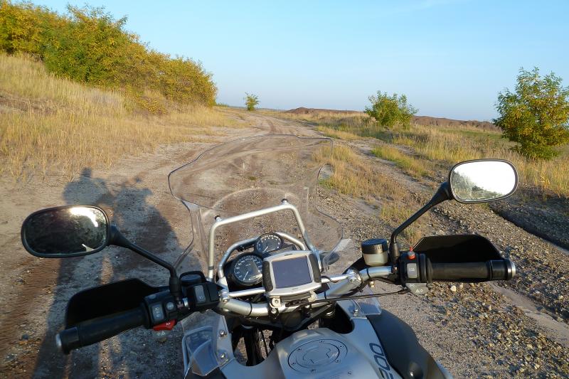

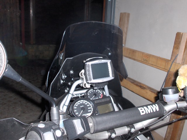

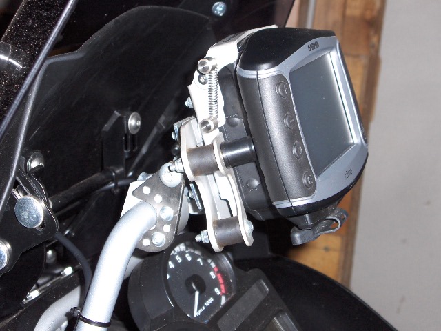

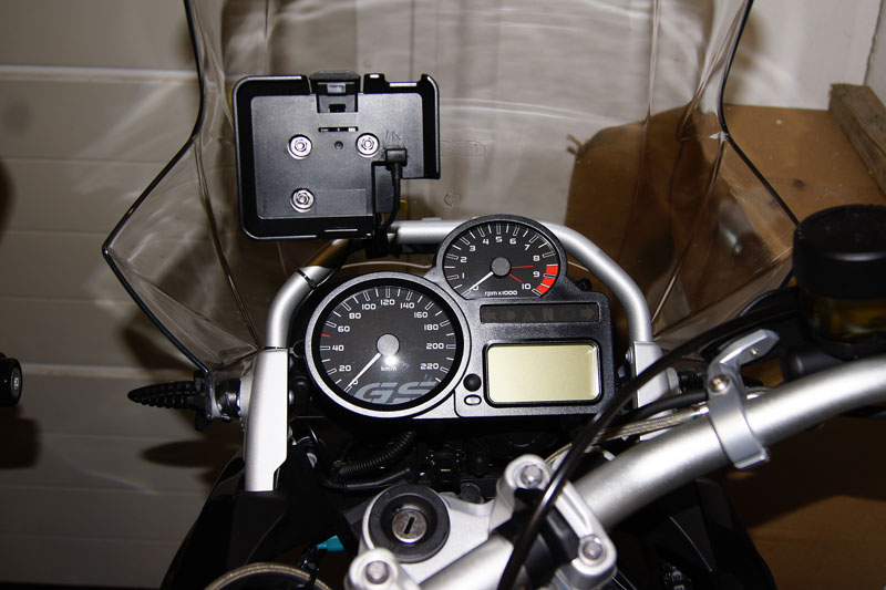

Hab meine TB ja auch erst seit kurzem und sofort bei den üblichen Verdächtigen nach einer passenden Halterung für mein Zumo 210 gesucht. Hab dann einfach mal die Original Halterung an den Bügel im Cockpit gehalten und habe es jetzt auch so am Moped dran. Ich bin von der Lösung echt begeistert. Der Bügel scheint auch nicht besonders belastet zu sein. Da vibriert kaum was. Deshalb sehe ich keinen Grund, da was dran zu ändern.
Bei meiner alten 1150er hatte ich das Navi am Lenker, genau so wie Jochen es jetzt an der 12er hat und war damit auch sehr zufrieden. Die Vorteile hat Jochen ja auch schon genannt.
Bilder sind nicht so besonders, aber das wesentliche kann man erkennen.

jo original Bügel, allerdings mit Original halter von BMW, den zum klemmen mit dem Bügel. Ist sehr gut, wackelt niGs .....

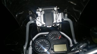

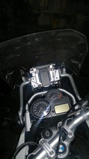

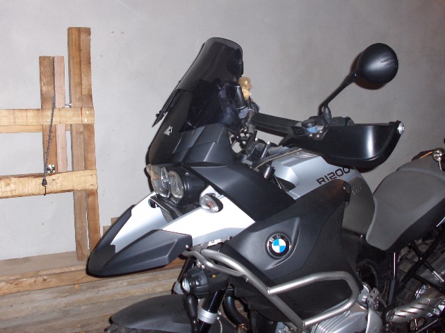

Guten Morgen,
ich habe auch komplett verzichtet, die originale Halterung vom Navi mit der Halterung von TT kombiniert und es ist Super.
Viele Grüße
Arne

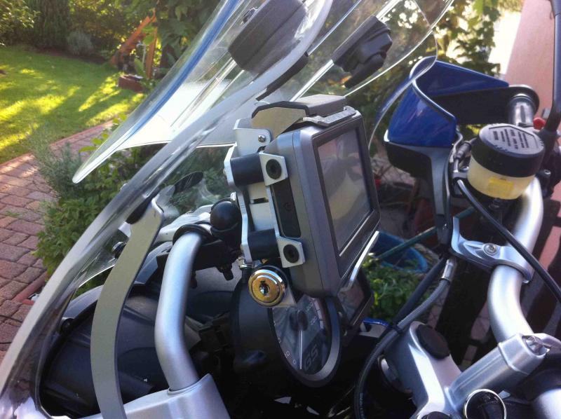

2012-11-27-042.jpg2012-11-27-043.jpgHi .
Ich hatte auch den rechten Bügel von TT ,aber entweder war der halbe tacho oder der hzalbe Drehzahlmesser verdeckt .
Da ich eine andere Tourenscheibe wollte habe ich dei Wunderlich genommen .
Die hat einen Bügel ,dort habe ich das Navi montiert und Freisicht auf alles siehe Bild.
Hier die Neuen sorry .hätte ich gleich machen sollen ,siehe oben.

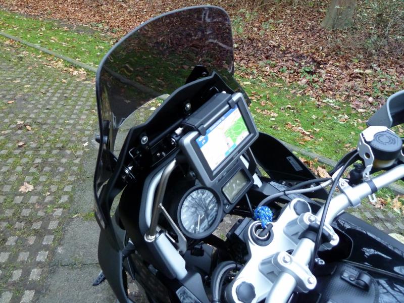

Hi,
hier mal zwei Fotos meiner Lösung. TT-Halter, groß mit Zümo 660 in TT-Halterung:
