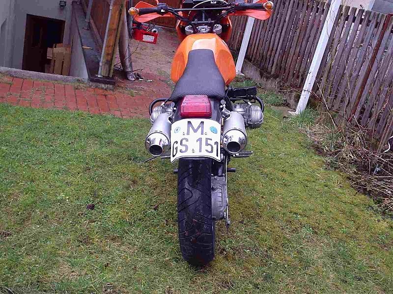

gratulation eine wirklich hübsche alte g/sdame ...
dürfte bestimmt 50 kilo weniger auf die waage bringen als meine ...
aber die beiden duc monstertüten sind ja schon sehr markant ...
habe mal irgendwo einen anbieter gesehen ...
der hatte das y-rohr plus rechts und links je eine tüte à la gletter oder baja ...
dadurch wirkte das heck sehr schlank ...
fasse ich für meine sumo so die kommenden 5-10 jahre mal ins auge ...
liebe grüsse manfred

servus,
ja das mit dem auspuff wäre auch ein bisserl unauffälliger gegangen aber nicht mit der vorgabe, dass ab und zu auch mal sozius drauf sitzt... doch der wirkliche gag ist daran gar nicht sichtbar...
spezielle rohrführung unter der ölwanne usw bringt 54kw und 94nm mit normalem motor nur ne asym. scheffer nocke drin mit siebenrock rep kit kleine ventile (orig 800er kopf) gr vergaser
hab aber noch 2 schöne auspuffanlagen daheim niko bakker 2in2 kpl krümmer sammler 2 töpfe...1x orig 1x etwas klangoptimiert *g*
gruß und viel spaß beim bauen...
manfred
spezielle rohrführung unter der ölwanne usw bringt 54kw und 94nm ...
nur ne asym. scheffer nocke drin mit siebenrock rep kit kleine ventile ...
(orig 800er kopf) gr vergaser...
hab aber noch 2 schöne auspuffanlagen daheim niko bakker 2in2 ...
:eek::eek::eek::eek::eek::eek::eek::eek::eek::eek::eek::eek::eek::eek::eek:
ich neige vor ehrfurcht mein haupt vor deinem drehmoment ...
apropos der niederländischen tüten ...
sollte es mal anstehen dass die nur stören würden ...
könnte ihc mir vorstellen denen asyl zu gewähren ...

gletter
servus, der gletter sieht super schön aus, hat ein bekannter, doch drehmoment und leistungsmäßig nicht optimal...und preisfrage...
der gletter hat dieses motorrad von nem bekannten wirklich super gemacht, mit allem was fein ist, doch fürn auspuff gibt es einen spezialisten und das ist wirklich merklich...
normal hast ja oft bei 3000 umin ein loch bzw delle in der kurve und mit schefferwelle und dem auspuff ist sie weg, das spürt man auch
und der sound ist hammermäßig aber mit abe...

gewicht
wiegt aktuell knapp 180 kg tank halb voll

Nabend!
@Manni: Ist das der originale Heckrahmen mit abgeschnittenem Gepäckträgergedöns, und ne originale abgepolsterte Sitzbank, wenn ja, wie hast Du Sitzbank befestigt? Würde mich sehr interessieren, da ich im Moment irgendwas umbaumäßiges in der Richtung plane...

sitzbank und heck
hi, ja das ist einfach abgeschnitten und die rohre zugeschweißt, die sitzbank ist folgendermaßen befestigt:
habe die original-plastik-karkasse beim sattler radikal zuschneiden lassen, hier in der nähe von münchen, der satttler ist der absolute geheimtipp...dann eine mutter auf ein kleines blech geschweißt, die per spalte im plastik eingeschoben und jetzt wird das durch die querverbingung des hecks von unten eingeschraubt. nur eine schraube m6, sitzt perfekt...vorne halt die nase am tank eingerastet udn das wars... hab vorher auch mit diversen dingen experminetiert... viele grüße und viel spaß
manfred

auspuff
wie letzthin in einer zeitschrift angemerkt:
für bmw auspuff modifikation ist www.baldes-auspuff.de herr baldes absolut klasse...eigener prüfstand, top ergebnis und ein mensch der mit !gefühl! und ganz viel erfahrung rangeht!
schade, dass es nicht ein paar mehr menschen gibt, die das so sehen...
manfred
